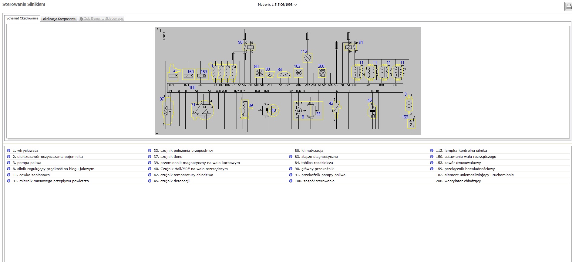

    Witam, mam pewien problem a mianowicie nie działa pompa paliwa. Na krótko sprawdzana działa. Dodam że mechanik nie potrafił odpalić więc podłączył cienki różowy przewód wychodzący z kostki przekaźnika od wtryskow, przez opornik z przewodem żółto zielonym dochodzacym do przekaźnika od pompy. Po przekreceniu na zapłon pompa chodzi cały czas. Świeci się błąd pompy paliwa. Może i zostawił bym to i olal, ale przez błąd alfa chodzi w trybie awaryjnym. Dodam że konektory na Przewody założyłem nowe. Przekaźniki sprawne. Może ktoś pomoże w tym temacie?

    Podaj który rok auta i moc, bo po 2001 był inny system. Różniące się schematy.

    Na moich schematach jest że z przekaźnika pompy paliwa jest także zasilanie cewek zapłonowych.
    Wiec jak auto pali to musi być problem z wiązką lub z przełącznikiem bezwładnościowym.

    Tak jest źle na styku przekaźnika nr 30- nap. stałe bez zapłonu, a na 85 pojawia się po zapłonie. Wyjmij przekaźnik i zmierz bez przekaźnika.

    To teraz wepnij diodę na 12V taką małą między styk nr 85+ a 86- i włącz zapłon, zobacz czy zaświeci.

    Sprawdź wiązkę miedzy sterownikiem a przekaźnikiem a dokładniej miedzy stykiem 86 a stykiem A3 kości ECU.
