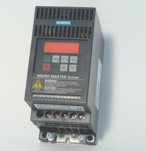

    Czy może ktoś z szanownych kolegów rozbierał to urządzenie i może wie jaki jest tam zastosowany wentylator, tzn. wymiary i na jakie jest napięcie.
    Mogę co prawda rozebrać swoje urządzenie, ale zakup i wymiana zabierze trochę czasu, a na to sobie nie mogę pozwolić.

    A do wentylatora dostać się nie możesz? I tak w najgorszym przypadku pójdzie na straty. Rozbierz wyczyść i posmaruj. W ilu urz.przemysłowych już tak robiłem. Chyba że chcesz mnożyć koszty.

    Do wentylatora się dostałem, było przy tym sporo pracy i szkoda,że musiałem z powrotem złożyć bo maszyna musi po południu pracować , posmarowałem łożyska ale docelowo trzeba wymienić wentylatory na nowe.
    Jak będę naprawiał drugi falownik wrzucę parę fotek.
    Wentylator jest normalny jak do karty graficznej 50x50x10 i pewnie na 12V, nie ma żadnej etykiety.

    Wentylatory ,które regenerowałem ze starych komputerów chodzą już 3 lata w stacji czołowej 24/24h. Przed regeneracją "darły" się niesamowicie.

    Kupiłem dobre wentylatory na łożyskach kulkowych, wymieniłem, falowniki pracują cichutko, będzie spokój na parę lat.
