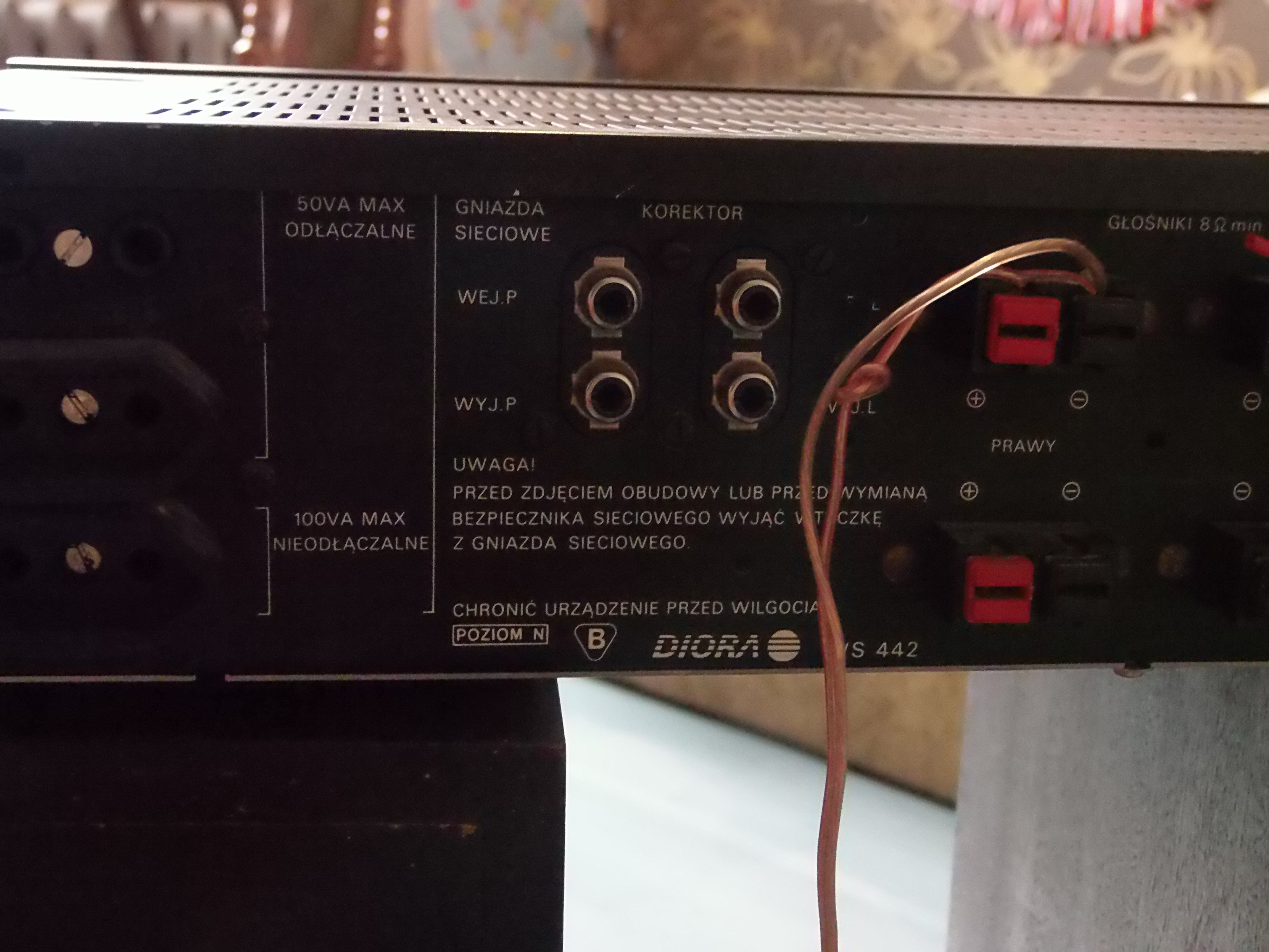

    Posiadam dwa głośniki Thomsona o mocy 30 w, oraz wzmacniacz Diora WS442, do tego mam kable do połączenia tych dwóch rzeczy, dodatkowo kabel jack 3,5mm -> 2RCA 1,5mm.
    Problem:
    Wszystko podłączyłem ze sobą a mimo to nie słychać muzyczki. Głośniki są dobre na bank bo kolega podłączał do swego wzmachola ostatnio. Zauważyłem, że we wzmacniaczu brakuje takich małych ŁĄCZNIKÓW w kształcie litery C, które łączą dwa wejścia gniazd sieciowych i dwa wejścia korektora.
    Pytania
    Czy są one konieczne do działania zestawu?
    Skąd je wziąć ( jakie parametry mają bo pytałem w sklepie to nie wiedzieli nic)? Czy kabel 2RCA 1,5 mm mam podłączyć pod wejścia "odtwarzacz" jeśli tak to jaka kolejność biały na górze czy czerwone wejście ? Czy obojetnie.
    Będę wdzięczny za pomoc jak ktoś ogrania ;))

    Musisz połączyć gniazda korektora wej/wyj. Jeśli nie masz oryginalnych łączników to połącz zwykłymi kablami chinch.

    Odpowiedź znajdziesz np tu: https://www.elektroda.pl/rtvforum/topic1352109.html
    W przypadku ich braku, i braku korektora sygnał nie będzie przechodził z przedwzmacniacza do końcówki mocy. Będziesz miał ciszę.
    McPrzemzi napisał:
    Skąd je wziąć
    Zrobić, kupić. Kawałek grubego drutu miedzianego, gwoździa, albo kabel RCA/RCA.
    Jak zamienisz czerwony z białym to zamienią Ci się kanały prawy z lewym. Przy samym słuchaniu muzyki bez większego znaczenia.

    Dzięki bardzo głosniki pykają jak za dawnuych lat ;) znalazłem akurat kabnel chinch z dwoma 4 wejsciami takze polacyzlem i gniazda sieciowe i korektor :>>>
