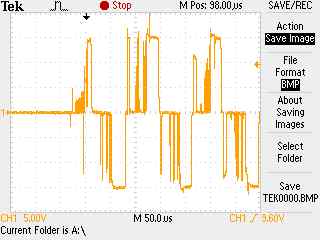

Impulsy na bazie tranzystorów 13005 tak jak i na uzw. pierwotnym trafka nimi sterującego zawierają śmieci, zamiast zwykłego prostokąta, także coś sieje. Dlatego też przetwornica pracuje głośno. Jednak jest to praca bez obciążenia.
Poniżej oscylogram z trafa sterującego po stronie 494, na bazie jest podobny.
Powyżej ocylogram z bazy tranzystora strującego trafkiem impulsowym. Dlaczego 494 generuje takie szpilki?
