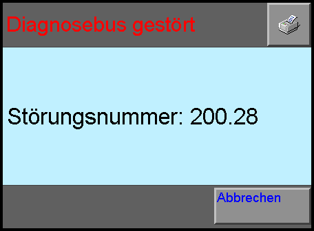

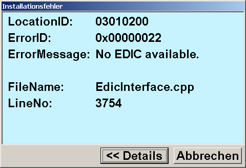

    Mam nastepujace problemy z VASem 5052:
    VAS 5052 - błędy VCI/EDIC, problem z oprogramowaniem, odczyt akumulatora i zapłonu VAS 5052 - błędy VCI/EDIC, problem z oprogramowaniem, odczyt akumulatora i zapłonu VAS 5052 - błędy VCI/EDIC, problem z oprogramowaniem, odczyt akumulatora i zapłonu
    Prosze o porady co moge zrobic zeby sie ich pozbyc.
    To co udalo mi sie sprawdzic to ze po odpaleniu D-PDUAPI Test Application, aplikacja ta potrafi odczytac poziom akumulatora i stan zaplonu podlaczonego auta.
    Na postawie tego sadze ze moj problem jest raczej softowy, ale nie wiem za bardzo gdzie szukac punktu zaczepienia. W internetach nie ma za wiele o moich problemach. :(
    #2 15018894
    kuebk
    Problem rozwiazany. Pelna reinstalacja, system + VAS rozwiazala problem.
