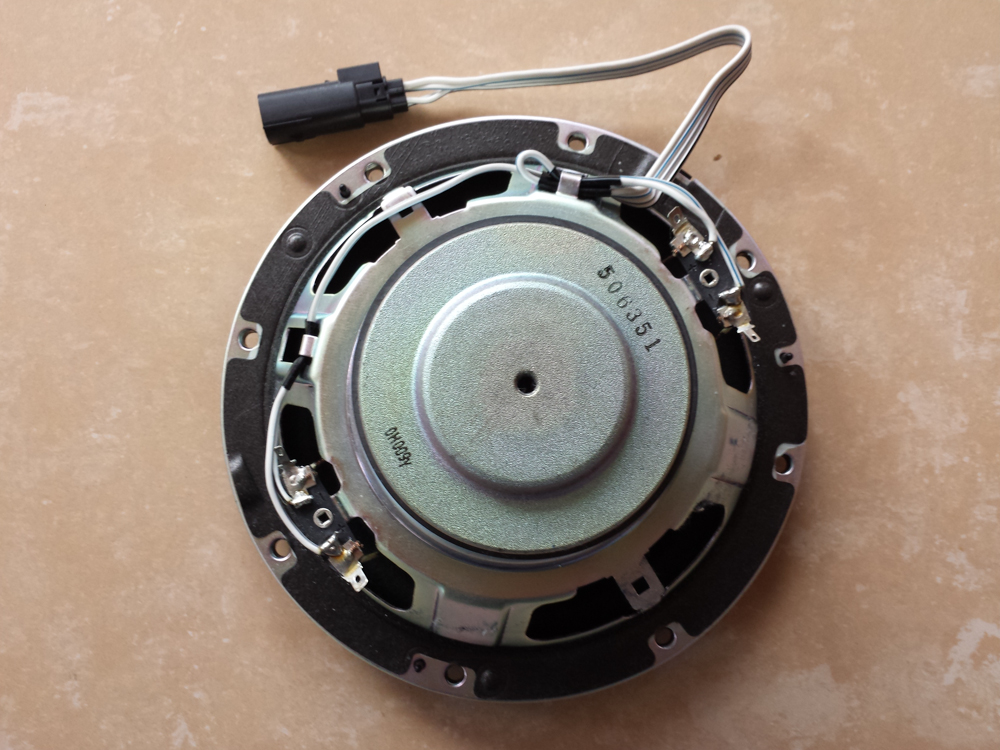

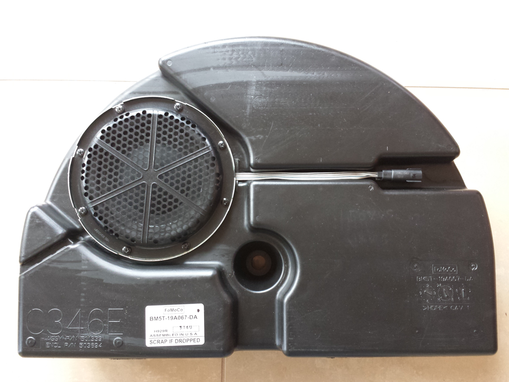

    Witam. To mój pierwszy post na forum. Mam następujący problem, zakupiłem subwoofer dedykowany do Forda Focus MK3- głośnik w plastikowej obudowie do umieszczenia w miejscu koła zapasowego. Myślałem że będzie możliwość bezpośredniego podłączenia go do istniejącego zestawu audio, posiadam zestaw Sony Premium - 9 głośników, ale okazało się, że moja wersja radia nie pozwala na podłączenie subwoofera. Myślałem nad zamontowaniem wzmacniacza zasilającego ten woofer np. 2-kanałowego lub 4-kanałowego z dodatkową wymianą głośników w drzwiach przednich (posiadają moc 25W i byłyby chyba za słabe pod wzmacniacz). Mam dodatkowy problem - głośnik w subwooferze nie jest oznaczony, czyli nie wiem ile ma wat oraz jaką impedancję. Znalazłem zdjęcia wooferów Forda w wersji amerykańskiej mają również 8cali i dwie cewki ale większy magnes i są oznaczone jako "60W+60W; 1,2ohm + 1,2ohm". Zamieszczam zdjęcia subwoofera, który posiadam i proszę o pomoc jak go podłączyć do istniejącego zestawu i jaki zastosować wzmacniacz? Dodam tylko, że wygłuszyłem drzwi przednie i istniejący zestaw gra akceptowalnie.
    Z góry dziękuję za pomoc.
