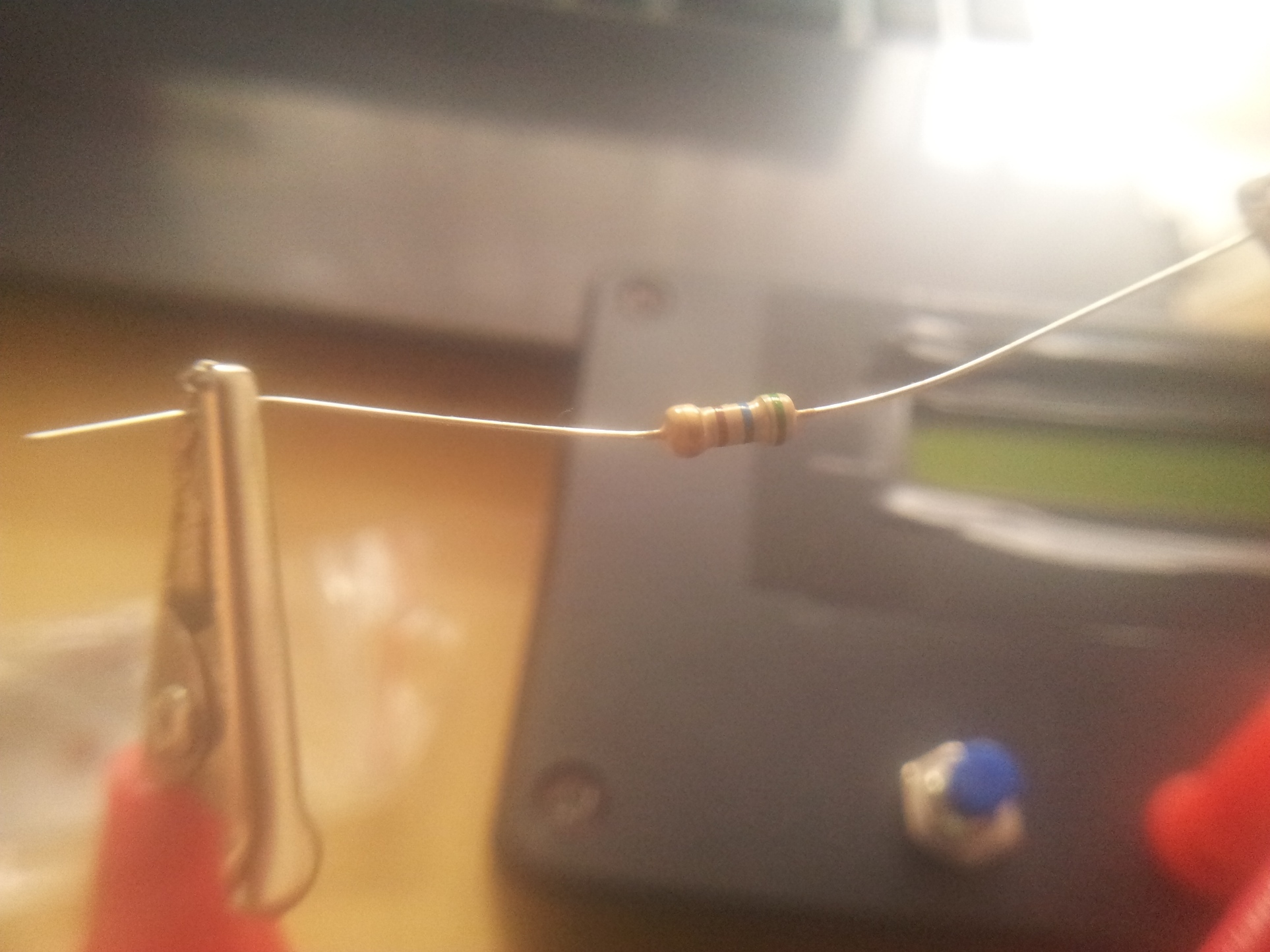

    Witam mam do przedstawienia tester elementów zrobiony na mikro procesorze atmega8a. Jest to klon urządzenia stąd Link
    Tester testuje:
    - NPN tranzystory – wyśw. NPN
    - PNP tranzystory – wyśw. PNP
    - N kanał wzbogacony, tranzystor MOSFET - wyśw. N-E-MOS
    - P kanał wzbogacony, tranzystor MOSFET – wyśw. P-E-MOS
    - N kanał zubożony, tranzystor MOSFET – wyśw. N-D-MOS
    - P kanał zubożony, tranzystor MOSFET – wyśw. P-D-MOS
    - N kanał JFET – wyśw. N-JFET
    - P kanał JFET – wyśw. P-JFET
    - Tyrystory – wyśw. Tyrystor
    - Triaki – wyśw. Triak
    - Diody – wyśw. Dioda
    - Podwójna dioda wsp. Katoda – wyśw. Duodioda WK
    - Podwójna dioda wsp. Anoda – wyśw. Duodioda WA
    - 2 diody połączone szeregowo – wyśw. 2 diody szeregowo
    - Diody połączone przeciwsobnie – wyśw. Diody przeciwsobne

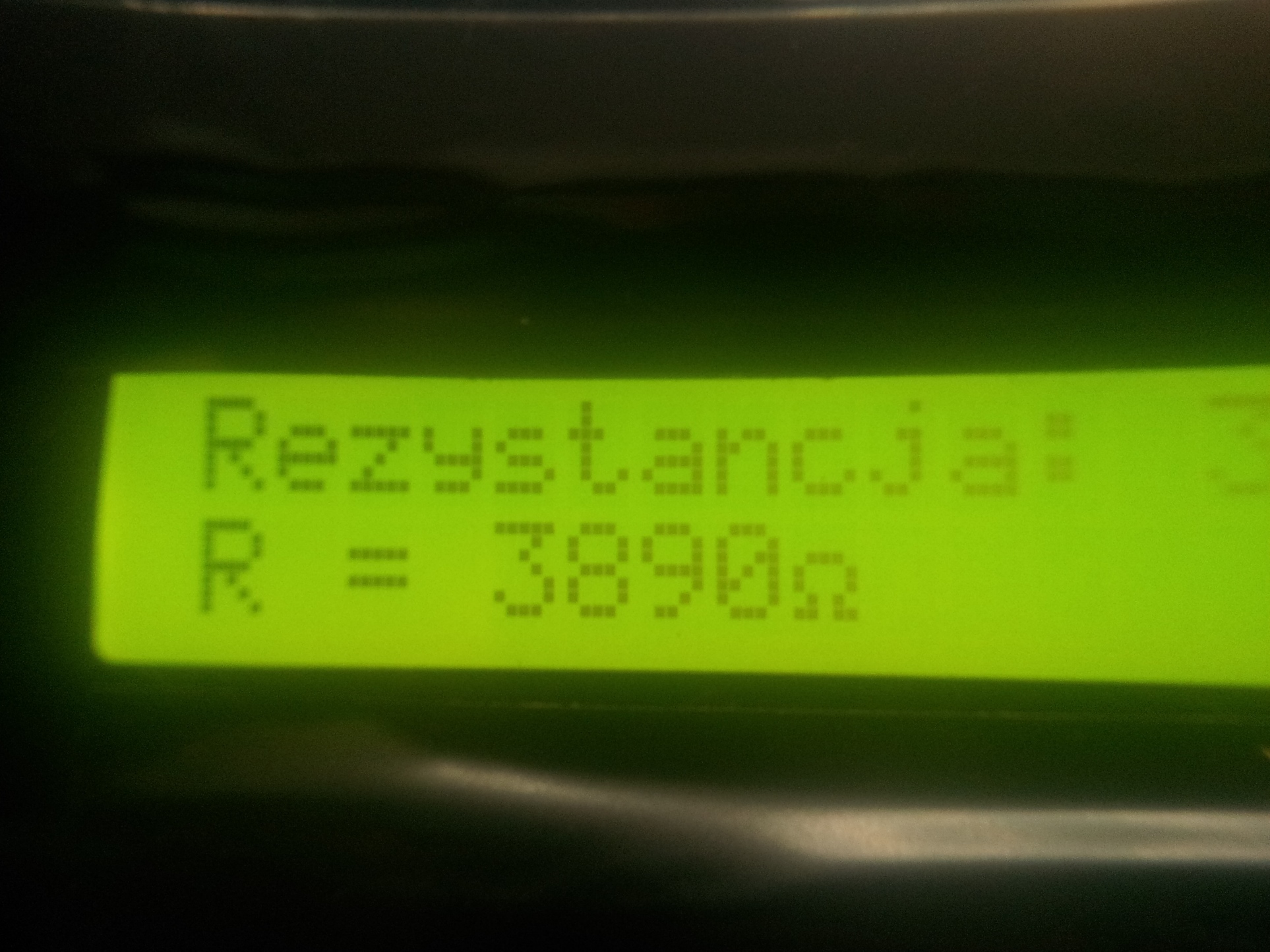

    - Rezystory – zakres 0,5k do 500 k [k]
    - Kondensatory – zakres 0,2nF do 1000uF [nF ; uF]
    Na wyświetlaczu, poza opisem elementu, widzimy :
    - parametr h21e – zakres do 10000
    - na której nóżce podstawki ( 1-2-3 ) jaką mamy elektrodę
    - obecność w elemencie diody zabezpieczającej – symbol diody
    - napięcie przewodzenia – Uf [mV]
    - napięcie otwarcia bramki (dla MOSFET) – Vt [mV]
    - pojemność bramki (dla MOSFET) – C= [nF]
    Na wykonanie testera zachęcił mnie kolega mówiąc, że potrzebuje 2 sztuk. Dlatego też zrobiłem 1 dla siebie.
    Miałem z nim pewien problem, ponieważ tester pokazywał cały czas, że bateria słaba lub, że za słaba. Okazało się, że to wina chińskiej baterii 9V za 2zł. Napięcie na niej podczas świecenia LCD spadało z 9,3V do 8V (tyle pokazywał miernik), a napięcie na pinie od pomiaru napięcia na niej było 1,5-1,6V czyli poniżej zadziałania progu zabezpieczenia. Po wymianie baterii na lepszą wszystko wróciło do normy.
    Zamiast goldpinów jako złącza pomiarowe zastosowałem banany z krokodylkami.
    Ogólnie z konstrukcji jestem zadowolony. Jej dokładność jest zadowalająca, a nawet mogę powiedzieć, że czasami pokazuje bardzo dokładnie. Ważnie jest to, że mogę sprawdzić szybko typ tranzystora.
    Koszt urządzenia to dokładnie w moim przypadku 38,5zł, części kupowane w sklepie na L.
    Ostatnią zmianą jest PCB. Zawsze staram się projektować własne PCB i tutaj też tak się stało. Wzory płytek dostępne w archiwum tester.rar

    Co do rezystancji ten tester u mnie poprawnie pokazuje od kilku om nawet do kilku Mom i to zadziwiająco dokładnie, a pojemność też potrafi dużo więcej (o ile pamiętam testowałem chyba do 10000uF) tyle, że zawsze zaniża ją o kilka procent (zawsze ten sam procent więc problemu nie ma). Być może elementy za słabo wysegregowałeś. Ja dzielniki z bodajże z 30-u rezystorów na sztukę dobierałem.
    Z innej beczki... Ładna płytka wyszła, ale okienko pod LCD to tasakiem skrobałeś ? ;)

    Mam nadzieję, że przynajmniej koledze obudowę ładniej wyciąłeś :)
    Ogólnie sam projekt fajny i urządzenie przydatne .

    Dla niektórych komercja. Dla mnie jest to zrobienie testera dla kolegi i wymiana go na 45zł.
    Ta obudowa była wycinana jako pierwsza. Pozostałe są wycięte dosyć prosto ale są już u kolegi.
    PS. Wszystko robione w internacie w wolnych chwilach. Mały brak sprzętu.

    Doceniam włożoną pracę ale za tą obudowę to projekt nie powinien trafić do DIY...
    Niewidomy by lepiej wyciął okienko pod wyświetlacz :D
    Ale jeszcze można to ogarnąć, weź dotnij panel czołowy z plexi czy poliwęglanu a pod spód daj wydruk z opisem przycisków itd.
  • #15 15024806
    tesla97
    Spokojnie to pierwsza wersja. 2 pozostałe wycinałem z godzinę nożem, piłując powoli.
    Nad laminowaniem myślałem ale problem jest z okienkiem. Jak wytnę otwór przed laminowaniem to folia się skurczy. Jak po to będzie bez folii brzydko. Dla mnie izolacja nie przeszkadza. Koledze wycinałem tak żeby ramka od wyświetlacza miała może 0,5-1mm luzu (wiem, że nie powinno jej być widać ale tak jest prościej).
