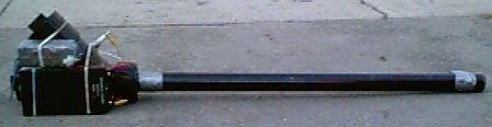

    Bazooka, którą przedstawia autor jest bardzo prosta w konstrukcji a zarazem ma dość dużą siłę rażenia, dlatego należy bardzo uważać podczas jej stosowania. Amunicją mogą być ziemniaki, jabłka lub po prostu pianki Marshmallow.
    Do złożenia konstrukcji najlepiej nadają się kształtki i rury z PCV lub ABS. Gazem zapłonowym może być zwykły dezodorant, gaz do zapalniczek lub inna łatwopalna substancja w aerozolu. Gaz jest wstrzykiwany lub po prostu rozpylany w komorze spalania a następnie jest odpalany za pomocą iskry wyzwolonej przez układ elektroniczny lub po prostu zwykłą świecę.
    Do budowy najprostszej wersji wykorzystano rurę PCV o średnicy 1 i 1/2 cala, trójnik z rury sanitarnej w kształcie Y o średnicy trzech cali, zaślepki o średnic 3 cali, przejściówkę (redukcję) z 3 cali do 1 i ½ cala a także klej i taśmę klejącą.
    Do zapłonu gazu wykorzystano układ elektroniczny, którego sercem jest mikrokontroler PIC12F615, pozwalający wyzwolić iskrę z kondensatora umieszczonego w układzie do zapłonu.
    Kiedy przełącznik (spust) zamyka się, mikrokontroler wysyła impuls do tranzystora MOSFET IRF644, tworząc impuls wysokiego napięcia z baterii 9V, pozwalający ładować kondensator 1uF na napięcie 250V. Napięcie jest odczytywane poprzez dzielnik napięcia 1M/10k do czasu aż osiągnie 200V. W następnym etapie tyrystor SCR (mylnie oznaczony na powyższym schemacie, jako triak) jest odpalany i 200V i iskra pojawią się na zapłonie. Dioda Zenera 12 V zastosowana w układzie pozwala, aby kondensator rozładował się absolutnie do zera i co pozwoli na zamknięcie się tyrystora.
    Szczelina na zapłonie ma wielkość około ½ cala
    Większość elektroniki i przełącznika znajduje się w uchwycie.
    Bazooka z pianek Marshmallow
    Obsługa odbywa się w następujący sposób:
    1. Po otwarciu jednego z otworów rewizyjnych do rury wkładany jest obiekt, który chcemy wystrzelić. Dobrze jest również uszczelnić ją jakąś gumową uszczelką.
    2. Dezodorant, gaz do zapalniczek jest wstrzykiwany przez użytkownika do komory. Następnie trzeba szybko zamknąć zaślepkę.
    3. Skierować lufę w bezpieczne miejsce i strzelić.
    Pianki z Marshmallow mają powłokę z mąki, co sprawia, że się nie kleją do siebie i łatwo je ładować. Należy pamiętać, aby przed wstrzyknięciem następnej dawki gazu przewietrzyć komorę spalania.

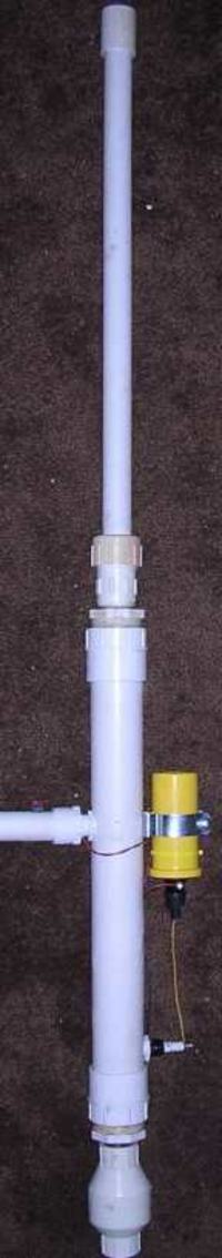

    Kiedyś zrobiłem taką "bazooke" na ziemniaki, zapłon był zrealizowany przy użyciu baterii, włącznika i drutu oporowego, nie trzeba było uC ani wysokiego napięcia...
    Także nie było żadnych gazów pod ciśnieniem, bo stosowałem denaturat, aplikowany ze strzykawki z igłą, co pozwalało kontrolować dawkę a igła wyrzucała denaturat na większej powierzchni.

    No tak, ale jak już pakować uC można by dodać automatyczne dawkowanie czynnika (zwykłe serwo modelarskie i zawór z zapalniczki) oraz otwierane przegrody z wentylatorem w celu szybkiego przewiewu.

    Porażający post nie ma co. Takie "cuda" budwało się 15lat temu. Potato gun, spud gun. Nazwy różne. Wsadzanie uC doczegoś takiegoto jakaś paranoja. Przedmówcy już pisali o różnych systemach zapłonu, ale nikt nie napisał o aparacie fotograficznym. Można z niego a najlepiej z najtańszego starego kompaktu, wymontować flasha.Jeden kabel od konkensatora 240v do blachy w środku rury a drugi kabel do spustu. Za spust u mnie robił rozciągnięty spinacz do papieru wkładany w otwór wywiercony w linii prostej do blachy. Co do dawkowania jakiegokolwiek gazu w jakikolwiek tani sposób. Nie jest to bezpieczne ani trochę. Ciśnienie i spalana mieszanka mogą wywalić domorosły zawór wpowietrze doprowadzając dozapłonu zbiornika z wybranym gazem.
