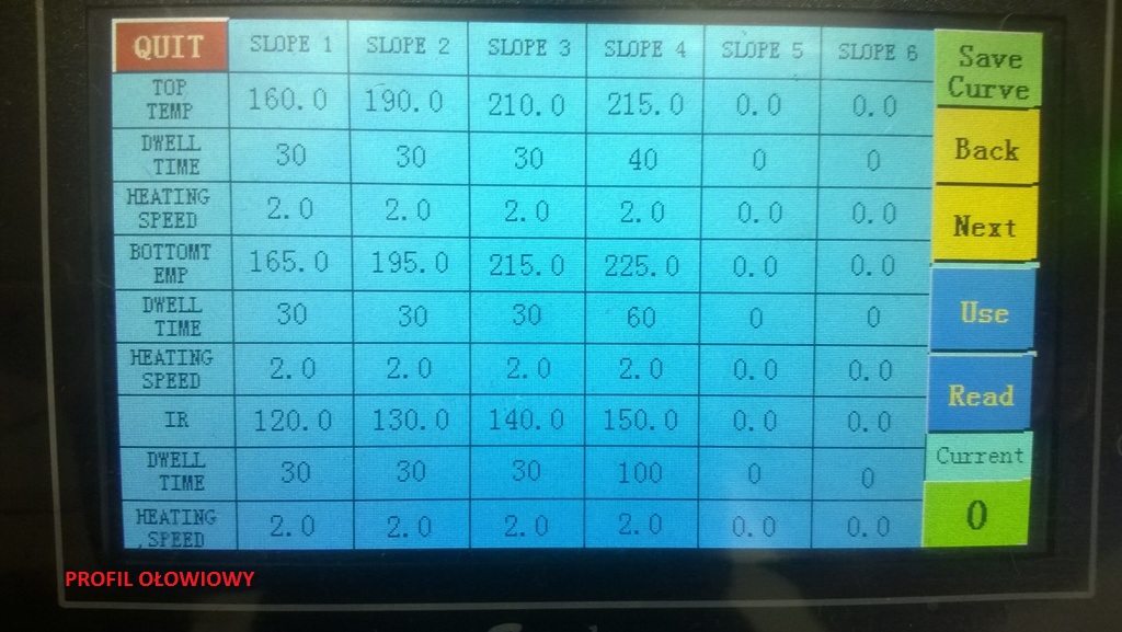

    jestem początkujący jeśli chodzi o rebaling postawiłem już kilka mostków w
    laptopach i było ok.
    mam kilka konsol na które rrod wskazuję na grafikę ostatni postanowiłem
    postawić nowe kulki na układzie XCGPU w konsoli xbox slim z 2012 (corona) i
    już w trzeciej konsoli z kolei po postawieniu kulek wywala mi rrod 0033
    chwiałbym się dowiedzieć czy jak robię jakiś błąd wydaje mi się ze układ
    dobre siedzi

    Czy wentylator podczas wyświetlania błędu się kręci? Poilu sekundach po włąceniupojawia się czerwona dioda?
    Podaj rezystancję z cewek VCC CPU i VCC GPU.
    Jaką maszyną stawiasz układy? Jak wygląda profil? Jaka jest temperatura spodniego podgrzewacza?

    wentylator zaraz po wyświetleniu błędu przestaje pracować
    nie jestem pewien czy dobre cewki zmierzyłem
    L5C1 ma około 47ohm
    L7F1 ma 0 ohm we wszystkich konsolach w których mi występuje ten błąd
    kulki stawiam używając stacji GM390 używam dwóch profili ołowiowego i bez ołowiowego Zdjęcia poniżej
    dziwi mnie ta cewka L7F1 postanowiłem rozebrać sprawną konsoli i tam ta cewka ma rezystancje około 200ohm
    w profilu bez ołowiowym spodni podgrzewać grzeje się do 200 stopni a w ołowiowym do 150 stopni

    wykonaj próbę zwarciową na L7F1, głównie sprawdzaj mosfety od tej cewki, kości ram oraz gpu. Jeżeli nic nie wyczujesz, zdejmij gpu i wtedy sprawdź rezystancję. Ja obstawiam uszkodone gpu w trakcie lutowania. Profilom przyjrzę się po pracy.

    Nie wiem czy dobrze widzę bo na tej stacji nie lutowałem osobiście ale góra na pbfree ma 245 stopni? Dużo za dużo, masz bankowo ubite GPU. Nie przekraczaj 230 stopni, 227 jest optymalnie. W lapkach też tego profilu używasz i później taki układ lutujesz (było by to dziwne, przy takiej temp każdy układ klęka :))? Czy dajesz nowy i kulkujesz? Bo profil pb wygląda ok, przy 205 układ powinien już być wlutowany.
    Przy ustawieniu dolnego podgrzewacza na 200 do jakiej temp rozgrzewa płytę (mierząc od strony układu)?
    Co stacja to inna konfiguracja i inaczej się zachowują, ja osobiście w tych profilach to pozmieniał bym wszystko. :)

    Dokladnie jak pisze poprzednik profile sa złe .
    Juz 240 stopni ubije układ,czasy grzania tez są długie(szczególnie na najwyższych temperaturach).
    Profil ołowiowy jest tez ryzykowny ostatnia temperatura jest za wysoka.

    właśnie widzę jakie błędy popełniałem(masakra)ale początki zawsze są trudne znalazłem trochę informacji tuta Link
    teraz w większości używam górnej grzałki hot-air ale w zestawie dostałem jeszcze dwie grzałki. grzałka IR i grzałka kwarcowa kiedy używa się jakiej jest jakaś zasada ??
    te płyty z zabitymi grafikami wykorzystam do testowania i stworzenie nowych profili czy mógłbym po jakieś przykładowe profile których używacie
