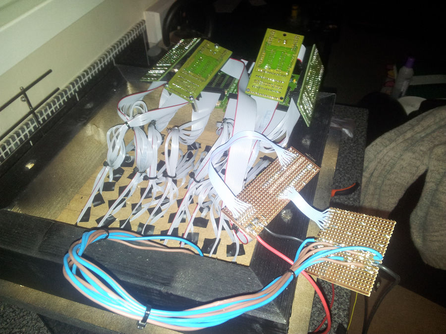

    Metoda 1 – Przerzutniki typu D
    Za pomocą 24 szeregowo połączonych układów sekwencyjnych, możliwe jest stworzenie wystarczającej ilości sygnałów sterujących (192), by kontrolować każdą diodą w segmencie składającym się z 64 ledów (8x8). Jest to wykonalne dzięki temu, że informacja jest „przerzucana” z jednego przerzutnika do następnego poprzez sterowanie wejściem zegarowym i sygnałowym pierwszego flip-flopa (przerzutnika).
    Sześcian RGB z lustrem nieskończoności
    Autor skonstruował sterowniki oparte na przerzutnikach w sposób modułowy, by w razie potrzeby powiększenia lub zmniejszenia kostki, była możliwość dodania lub odjęcia kilku flip-flopów. Każda z płytek PCB składa się z 3 przerzutników (74LS273) zdolnych do kontroli nad jednym rządem diod RGB. Znajdują się na nim jeszcze 2 złącza, jedno podłączone do wejść flip-flopów, a drugie do wyjść, co pozwala na szeregowe łączenie opisywanych modułów. Dodano także kilka kondensatorów, aby usprawnić świecenie.
    To rozwiązanie pozwala na kontrole 1/8 sześcianu, by uzyskać pełne sterowanie potrzebna jest druga metoda.
    Metoda 2 – tranzystory NPN
    By sterować wszystkimi segmentami połączono razem katody diod w każdym z nich. Następnie zwarte katody z poszczególnych segmentów poprowadzono do masy przez tranzystory NPN. To rozwiązanie pozwala na zgaszenie lub oświecenie każdej z części kostki za pomocą 8 pinów procesora. Jednak takie podejście sprawia, że w jednej chwili świeci się tylko 1/8 wszystkich diod, a poprzez bardzo szybkie przełączanie pomiędzy segmentami wydaje się, że cały sześcian stale świeci.

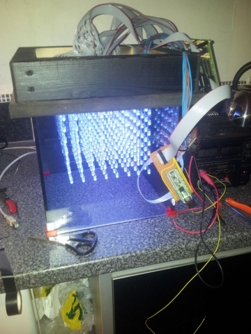

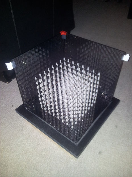

    Lustro nieskończoności
    Do stworzenia tego efektu rozchodzenia się światła w nieskończoność, wykorzystano hartowane szło o grubości 6mm. Na wewnętrzną stronę szyby przyklejono samochodową folię do przyciemniania.
    Mózg
    Za wszystkie efekty świetlne odpowiedzialny jest 16 bitowy mikrokontroler z rodziny PIC (dsPIC33EP256MU806) zamontowany na gotowym module ECIO40P16. Kod stworzony przez autora będzie działał z większością tego typu procesorów (oprócz tych o architekturze 8 bitowej, jako że nie mogą mieć tablic większych niż 256 bitów). Cała elektronika sterująca (mikrokontroler i tranzystory NPN) została umieszczona na płytce prototypowej. Wszystko zostało zasilane z zasilacza 5V.
    Sześcian RGB z lustrem nieskończoności Sześcian RGB z lustrem nieskończoności
