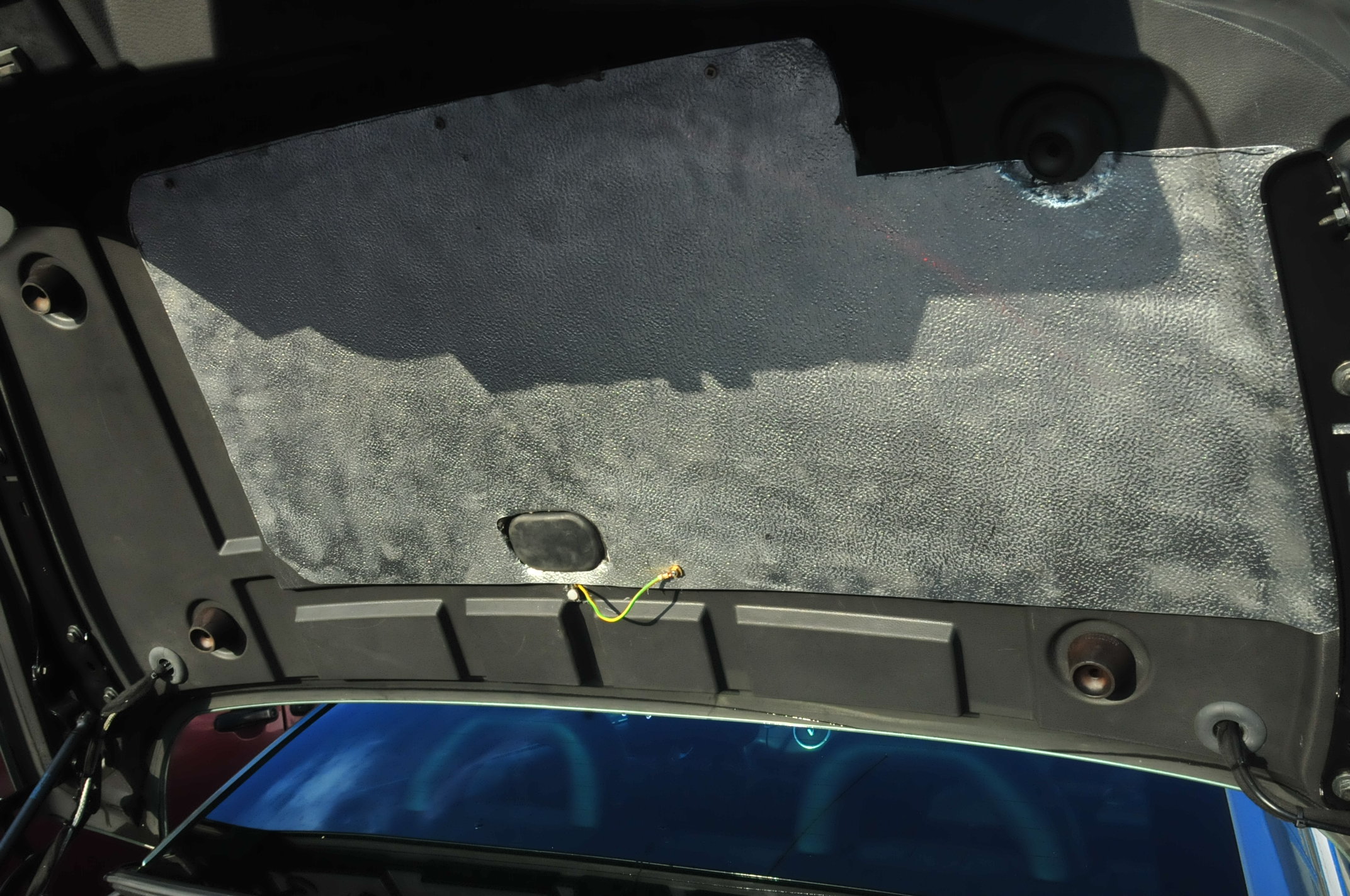

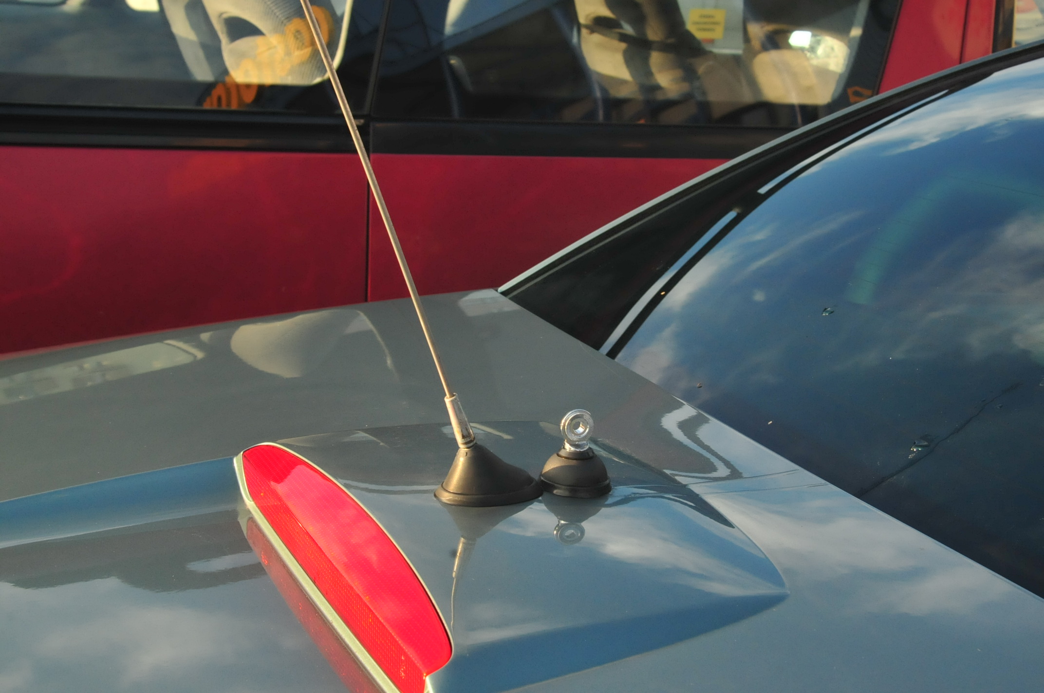

    Zrobiłem wszystko tak jak zaplanowałem, no może prawie wszystko.
    Tapicerka wewnetrzna pokrywy niestety nie odkręca się od plastikowego poszycia zewnętrznego. Są dwa okienka inspekcyjne - do anteny FM i do świateł tablicy rejestracyjnej.
    Tak więc pomysł aby zdemontować tapicerkę i wykleić od środka folią trochę się musiał zmienić.
    Zrobiłem tak
    - przewierciłem otwór w pokrywie i zamontowałem uchwyt anteny CB (standardowy Sirio na DV) przed anteną FM
    - wykręciłem antenę FM i zamontowałem obie anteny na dodatkowym ok 25 cm płaskowniku aluminiowym który udalo mi się po wielu próbach, docinaniach itd - włożyć przez okienko inspekcyjne od strony tapicerki
    - do płaskownika dociągnąłem dodatkowy przewód masowy
    - wykleiłem (i dokręciłem) do tapicerki pokrywy blachę aluminiową 0,5 mm która zmasowałem z w/w wspornikiem (masy w jednym punkcie)
    Całość wyszła w miarę estetycznie, przewody od masy i anteny poprowadzone razem z przewodami oryginalnymi, przepchane przez przelotki.
    Antena trzyma się idealnie - poszycie plastikowe jest wbrew pozorom b. sztywne, dodatkowo w tym miejscu jest użebrowane dodatkowymi wzmocnieniami. Płaskownik aluminiowy skręcony dodatkowo z anteną fm dopełnił reszty. Sztywność jest nieporównywalnie większa niż na dachu stalowym bądź aluminiowym z podłożoną nawet od spodu blachą.
    Zakręciłem antenę i w miarę możliwości ja zestroiłem - SWR ok 1,8 - tak więc tragedii nie ma choć oczywiście mogło by być lepiej.
    Dodatkowo musiałem zamontowac kondensator na zasilaniu pompy paliwa bo zakłocała bardzo. Muszę jeszcze trochę pokombinować bo coś mi nieznacznie jeszcze zakłóca (moż wspomaganie kierownicy)
    Jeżeli ktoś jest zainteresowany mogę zrobić jakieś fotki.

    Dodaję fotki i zamykam. Pozdrawiam wszystkich udzielających się w wątku i czytających.
