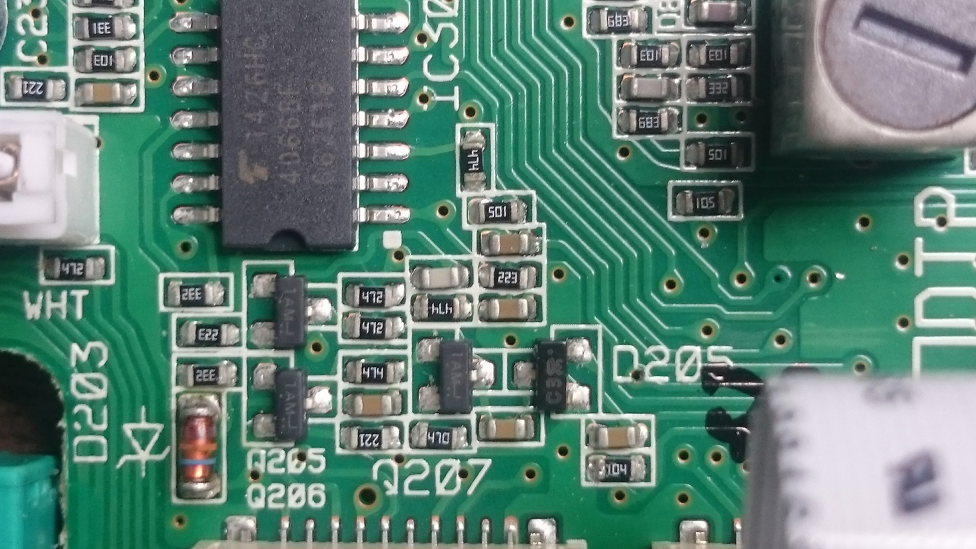

Proszę o pomoc w naprawie.
Radiotelefon trafił do mnie z migającym kanałem i TX-em.
Na front panelu poleciały dławiki i zenerka - podstawiłem 18?h i zenerkę 6,3V (d559).
Na płytce podstawiłem jeszcze zenerkę (d203) 6,3V - była zwarta.
Sprawdzone wszystkie "elki", tranzystory też, poza smd.
Trafo modulujące wylutowane i "przedzwonione".
Stabilizator 8V ok.
Jeden z TDA2003 był bardzo gorący - podstawiłem, bo miałem akurat, więc m.cz jest ok.
Radyjko wstało, w większej części.
Odbiornik działa, częstotliwość poprawna, ale falowo, co kilkadziesiąt sekund, powoli narastający sprzęg słychać w głośniku, potem pyknięcie i dalej normalnie odbiera.
Przy PTT wyświetlacz pokazuje TX. Kiedy puszczę PTT, a nie jest włączony RB, to kanały lecą do góry. Funkcja VOX działa. Na bazie (Q203) myślę, że to 2SC4915, sinus częstotliwości ustawionego kanału jest, ale brak zasilania na emiterze. Za chol... nie mogę się dopatrzeć skąd Q203 powinien dostawać zasilanie...
Driver i stopień końcowy stale dostają nieco mniej niż napięcie zasilania, ale wysterowania brak. Pobór prądu tego ustrojstwa: RX - 350 mA, TX - 250 mA.
Niestety, nie posiadam żadnych danych od radyjka ani schematu.
