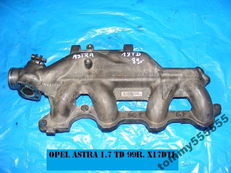

    Witam,mam zamiar wyczyścić dolot w mojej zielonej strzale, patrząc przez otwór od egr-a jest tam sporo sadzy, jak się zabrać do tej czynności?co mnie czeka ?jakieś niespodzianki?wiem,że trzeba zakupić nową uszczelkę ,czy coś jeszcze?

    To, że trzeba go zdjąć to oczywiste.
    Przyda się benzyna ekstrakcyjna, płyny do mycia silnika, rękawiczki gumowe.

    odkręcić ,umyć ,nowa uszczelka i przykręcić i już po sprawie?

    Samo czyszczenie kolektora to pryszcz, pamiętaj że trzeba też wyczyścić kanały w głowicy, i tu się zabawa zaczyna, bo trzeba uważać, aby nic nie wpadło na zawory lub do komory spalania.

    Ja taki nagar i brud czyszczę mieszaniną preparatu liqui moli do czyszczenia nagarów z nitrem lakierniczym.

    Auto zaczyna oddychać.
    Ogólnie parametry pracy wracają do normy, moc też.

    A czy ktoś czyścił w silniku X17DTL? Bo jak patrzę to chyba turbo trzeba by zdjąć bo nie wyjdzie?

    Oj niestety ale trzeba dobrze wietrzyć garaż bo umie zakręcić głową:P
    Daje radę i dość szybko rozpuszcza ten cały syf z kolektora.
