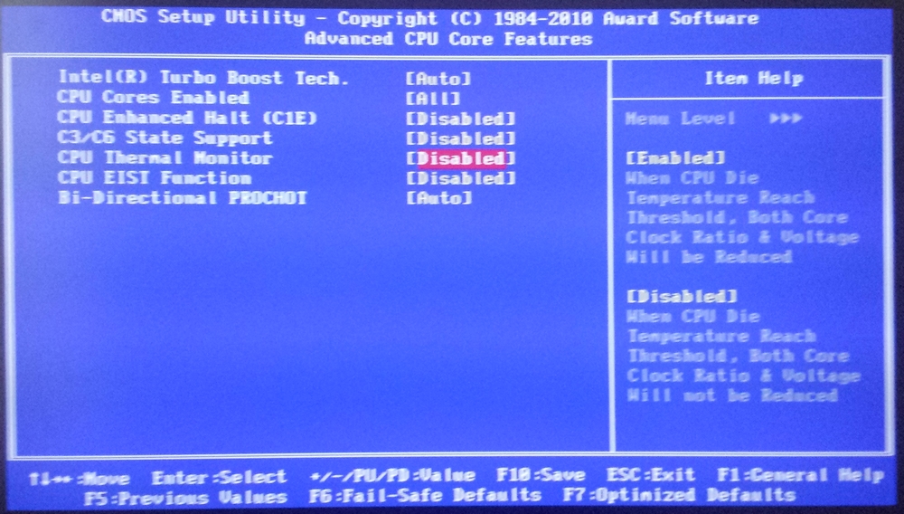

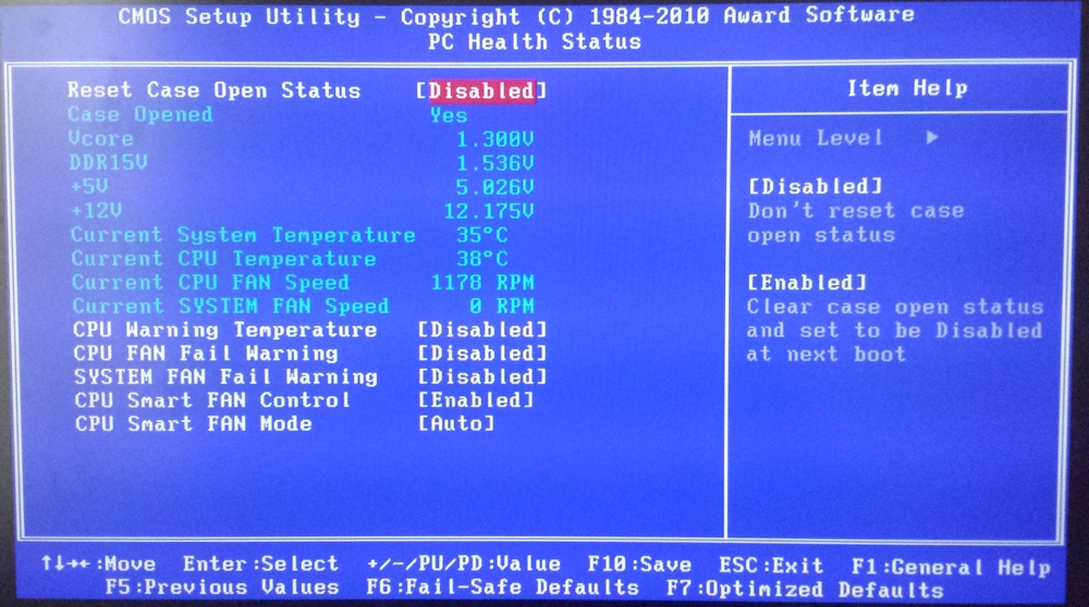

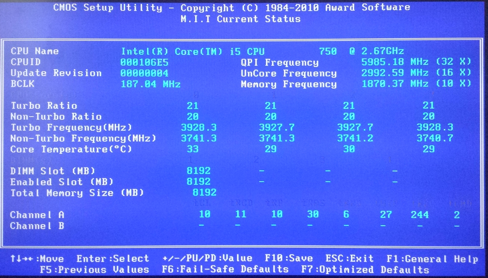

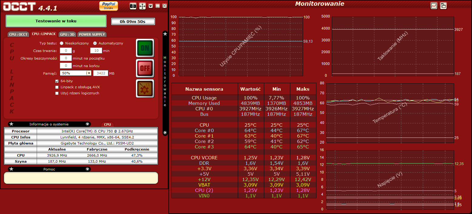

Niedawno podkręciłem procesor i5 750 na 3,9ghz
Napięć nie ruszałem, chciałbym to zmienić i w związku z tym mam do was pytanie.
Jaka bezpieczną wartość mogę ustawić, aby procesor działał stabilnie.
Nigdy tego nie robiłem, więc wolę zapytać się was.
Od jakiej wartości najlepiej zacząć?
1.3v dla procesora? I powoli schodzić w dół?
Proszę o wasze cenne sugestie.
Obecne ustawienia:
cpu freq: 3,92GHz
BCLK: 187
Mnożnik: 21
qpi clock: x32
Napięcia: auto
Pamięć ram: Ustawiona według profilu xmp
Podzespoły:
Procesor: i5 750(2.66Ghz) (3,9GHz oc)
Chłodzie procesora: Thermalright Macho 120 Rev. A
Płyta główna: GIGABYTE GA-P55M-UD2 (rev. 1.0)
Pamięć ram: Goodram Play 8gb 1866mhz (935MHz) CL10 1.5Volt (GYB1866D364L10/8G)
Karta graficzna: PowerColor HD5670 1GB GDDR5 (ax5670 1gbd5-hv2)
Zasilacz: Antec 650W (VPF650) EC
Dysk: WD Blue 1Tb (WD10EZEX)
