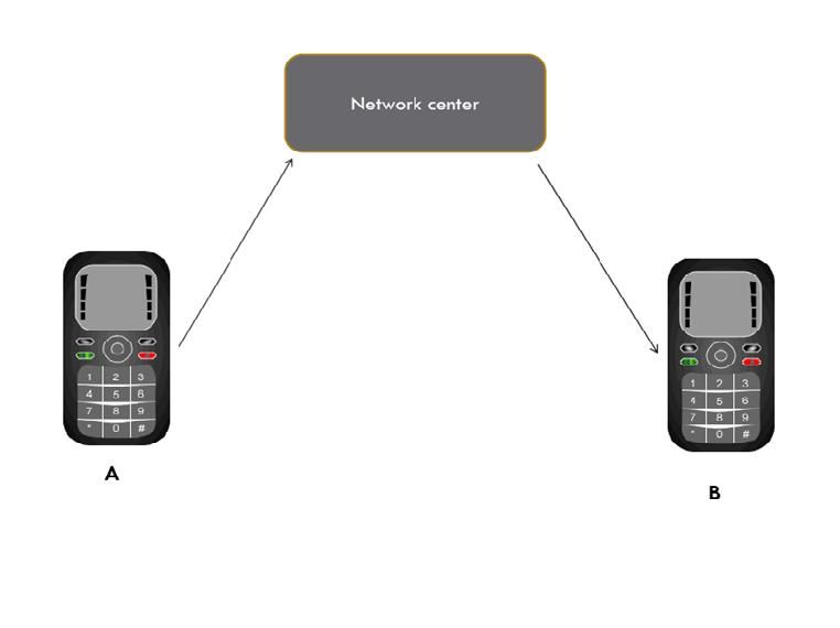

    Robot jest sterowany przez telefon komórkowy, który jest sprzężony z komórką zamocowaną w samochodziku. Jeśli podczas rozmowy zostaje naciśnięty jakikolwiek klawisz to odpowiadający mu dźwięk jest słyszalny w drugim telefonie. Dźwięki o których mowa noszą nazwę DTMF (ang. Dual Tone Multi Frequency).

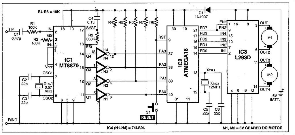

    Następnie, otrzymane sygnały DTMF są przetwarzane przez mikrokontroler Atmega16 przy pomocy dekodera MT8870. Układ ten zamienia sygnał z telefonu na odpowiadającą mu cyfrę zapisaną w kodzie dwójkowym, a następnie wysyła ją do mikroprocesora. Po otrzymaniu kodów od MT8870 procesor wykonuję odpowiednie funkcję zależne od otrzymanego słowa.

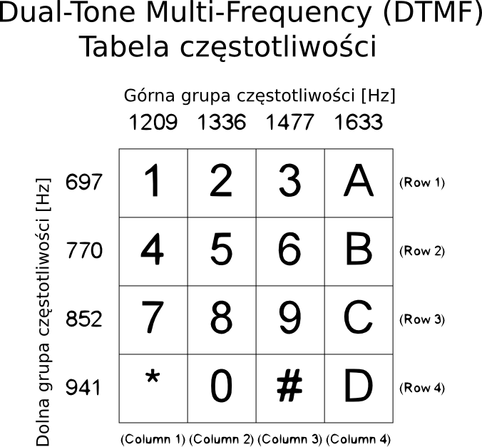

    Tony DTMF powstają z nałożenia na siebie dwóch sinusoidalnych fal dźwiękowych o częstotliwościach przypisanych danemu przyciskowi. Przykładowo, naciśnięcie przycisku z numerem 5 spowoduje wytworzenie tonu zbudowanego z fal o częstotliwości 1336Hz oraz 770Hz w drugiej komórce.

    Opis elementów:
    ic1 - mt8870
    ic2 - atmega16
    ic3 - l293d
    ic4 – 74LS04
    r1,r2 - 100kΩ
    r3 - 330kΩ
    r4-r8 - 10kΩ
    c1- 0.47 µF
    c2,c3,c5,c6 - 22pF
    c4 - 0.1µF
    xtal1 – kwarc 3.57 Mhz
    xtal2 – kwarc 12 MHz
    s1 - przełącznik
    m1,m2 - silnik 6V 50 obr./min
    batt- bateria 6V

    Ja robiłem DTMF bez mikrokontrolera i działa super :) Tylko dekoder DTMF i 2 rejestry przesuwne ;)
    IMHO, robienie dekodera DTMF na Atmedze 16 mając gotowy układ to dopiero poroniony pomysł.
    Po co ten inwerter między atmegą, a dekoderem DTMF?
