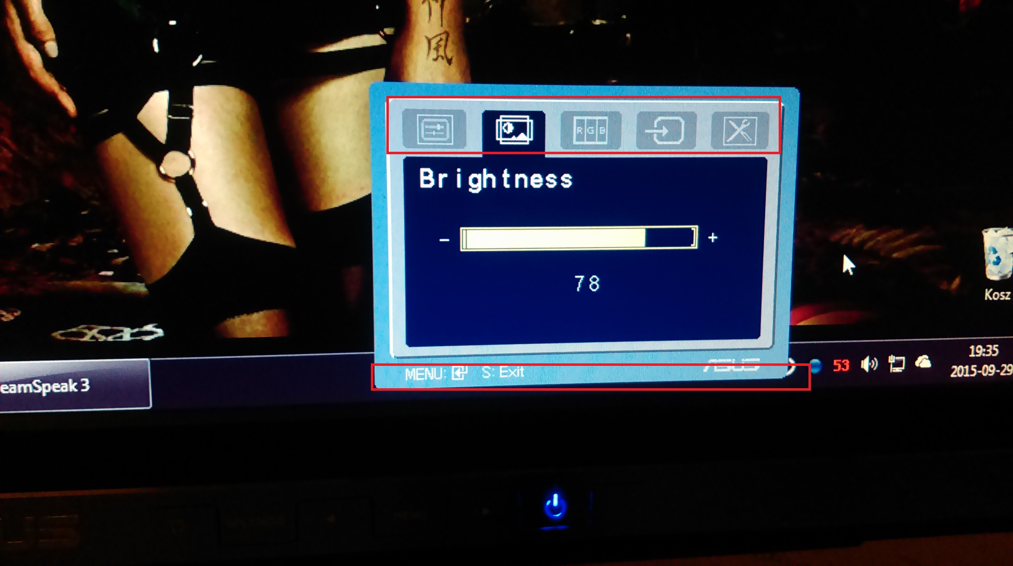

    Witam pacjent to Asus MW22U.
    Problemem jest wyskakujące co jakiś czas - bardzo rzadko, raz na dzień lub rzadziej - menu OSD z opcją Brightness.
    Tu zdjęcie standardowego menu OSD z tą opcją:
    Asus MW22U - sporadyczne samoczynne włączanie się menu OSD z opcją Brightness
    U mnie wygląda ona bez tych opcji które zaznaczyłem w czerwonych prostokątach.
    Wyświetla przez kilka sekund i znika. Swicze odłączone od płyty głównej lecz problem występuje nadal.
    Może ktoś ma jakieś pomysły ?

    Resetowanie do fabrycznych nic nie daje. Zastanawia mnie tylko czy te menu może wywoływać się poprzez jakiś problem z komunikacją na kablu DVI. Jest stary a i karta graficzna też robi czasami psikusy.
    rob1 Eprom i SPI do wymiany a możesz przytoczyć jakiś argument iż to na 100% jest to uszkodzenie ? Jak zauważyłeś menu nie pojawia się w standardowym wyglądzie, wygląda prawidłowo tylko bez opcji na górze i dole. Tak jak bym wywołał te menu jakimś konkretnym poleceniem i tylko Brightness.
    Żadnych innych problemów nie zaobserwowałem.

    A może problem jest bardziej prozaiczny i wystarczy przeczyścić płytkę sterowania OSD?
  • #7 15042235
    RsNeo
    Poziom 19  
    Problem był jeszcze prostszy, po latach użytkowania monitora w różnych temperaturach skraplała się woda na płycie głównej monitora. Aż śniedź zaczęła robić zwarcia, płytki umyte i problem znikł.
    Bynajmniej na razie nie ma objawu ;)
