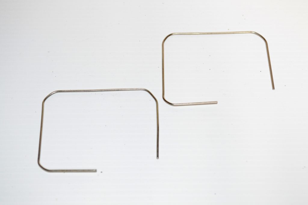

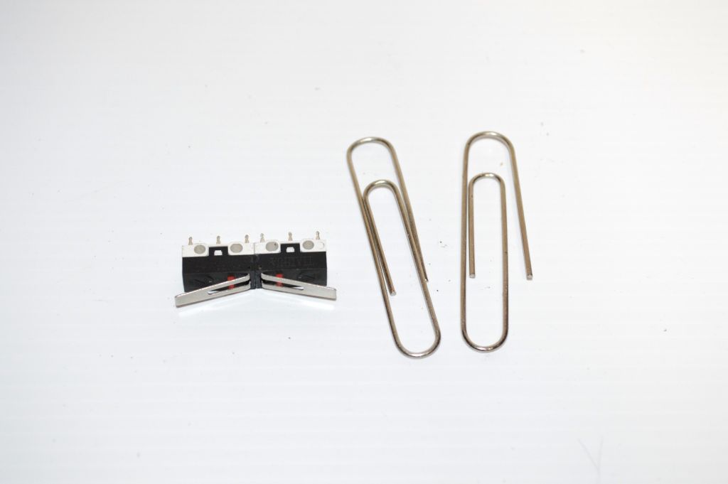

    Aby nadać jakiekolwiek sterowanie do żuczka dodano system, który wymusza skręt robota, gdy napotka przeszkodę. Do tego celu użyto dwóch wyłączników krańcowych. Jest to popularne rozwiązanie w tego typu robotach. Gdy owad zbliży się do jakieś przeszkody i tym samym zewrze którąś krańcówkę, wtedy tylko jedna strona owada pracuje i omija przeszkodę.

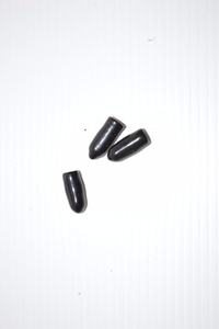

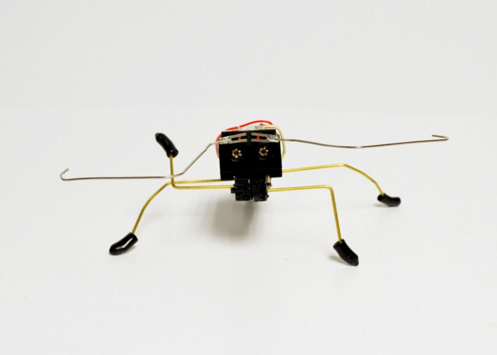

    Kształt nóg jest bardzo ważny. Do prawidłowego chodu przednie odnóża powinny być znacznie węższe niż tylne. Jeśli wszystkie będą jednakowego wymiaru, spowoduje to obijanie się nóg o siebie. Także, aby nadać przyczepności trzeba było dodać gumowe „buciki”. Mogą one być zrobione z rurki termokurczliwej bądź z końcówek wieszaka na ubrania.

    Co prawda autor podał, że zastosował "3. Copper wire (size 3mm)" - ale, sądząc po obrazkach, drut na nóżki jest mosiężny, nie miedziany...
