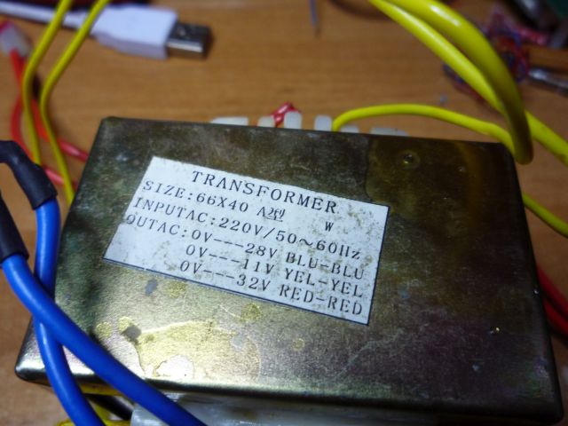

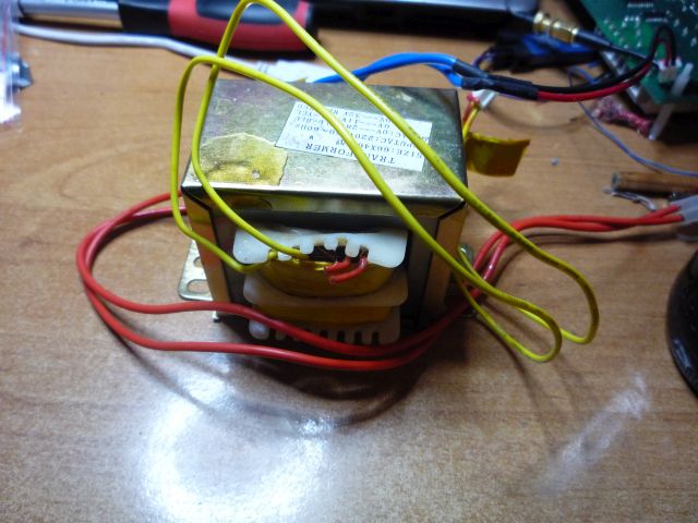

    Stacja WEP 872d+ uszkodzeniu uległo trafo, spalone uzwojenie pierwotne.
    Proszę o oszacowanie jakiej mocy zastosować zamiennik. Szykuję się raczej na dwa trafa, będzie łatwiej kupić. Niestety brak termika także nie ma czego ratować.
    Napięcia:
    U1 = 11V
    U2 = 28V
    Zdjęcia (żywiec dla odniesienia skali :) ):

    Oryginalnie miałeś tam kolbe 75W? Poszukaj toroida 120W o napięciu 24V i ewentualnie dowin kilka zwoii do 28V. Trafo 12V do zasilania bodajże elektroniki dorwiesz bez problemu.

    W serwisie hotair.pl twierdzą że to jest 50W. Kolba jest oryginalna.
    Trafo wymieniłem na TMBZ 63/200M 65VA 24V 2,7A indela, dodatkowo trafo 12V z jakiegoś zasilacza. Narazie stacja ożyła zobaczymy jak będzie z utrzymaniem temperatury i czasem nagrzewania.
