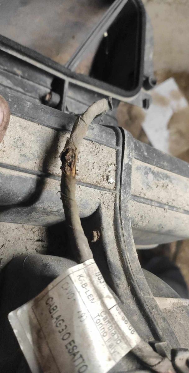

    mam problem z klimą w Oplu Vivaro 2008. Zupełny brak nawiewu na tył, zarówno przy pracującej jak i wyłaczonej klimie.
    Wyglada, jakby nie działała dmuchawa na tył ( sądzę, że jest osobna, skoro jest oddzielna regulacja). Bezpieczniki w kabinie sprawdziłem...
    Jesli ktoś może poradzić jak i co sprawdzić będę b. wdzięczny.
    Z góry dziękuje i pozdrawiam,
    Tomek

    No mam ten sam problem. Jak ogarnę to dam znać.
    Narazie to sprawadziłem dolny wentylator i opornicę wszystko ok brak napięcia po kluczyku. Na żółtym przewodzie jak podam to wszystko chodzi . Jutro szukam gdzie jest przerwa.

    Witam mam ten sam problem poradziliście sobie z tym???

    Witam ponownie problem został rozwiązany. Przyczyną są palone przewody biegnące nad dmuchawą w kierunku zbiornika paliwa. Jest to przewód zasilający dmuchawę biegnący do wtyczki z rezystorem. Niestety jest tak ułożony, że bez demontażu dmuchawy nie widać usterki tym bardziej nie da się jej naprawić. Po przelutowaniu przewodów i wymianie Bezpiecznika 25A dmuchawa żyje. Pozdrawiam Opel Vivaro - schemat el. klimy dwustrefowej - brak nawiewu na tył
