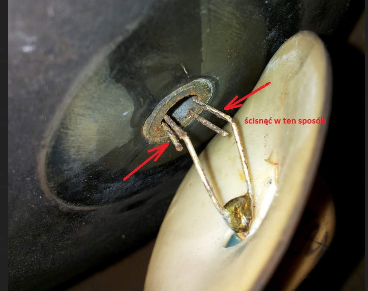

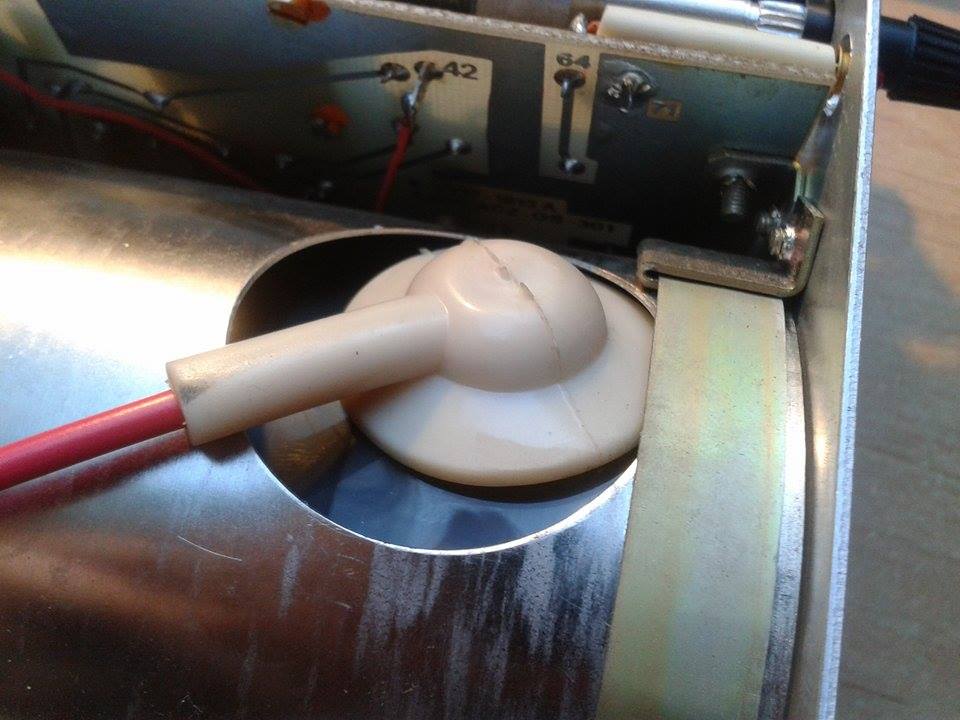

    Problem jest dość trywialny. Lampa jest wewnątrz metalowego ekranu ściskanego przez obejmy. Między ekranem a lampą jest jakaś gąbka, czy coś podobnego co powinno trzymać lampę w jednej pozycji. Niestety się rozkleiło i lampa swobodnie się obraca. Chciałbym zdemontować lampę aby to podkleić, ale nie wiem jak zdjąć kapturek doprowadzający WN do lampy. Z kapturka wystają dwa druty które wchodzą do środka lampy, całość luźno się rusza. Czy ktoś wie jak to zdemontować, nie chciałbym uszkodzić lampy, dość mocno za to ciągnąłem ale nie udało mi się tego wyjąć :cry:

    Przyssawka jest podobna jak w starych telewizorach lampowych. Druty należy z cisnąć do siebie jak na obrazku i wtedy wyjąć zaczep. Oscyloskop Unima OS301 - Jak bezpiecznie zdemontować lampę?
    Koniecznie najpierw rozładować lampę oscyloskopu bo może popieścić.

    Operacja zakończona powodzeniem, wielkie dzięki za pomoc ;)
