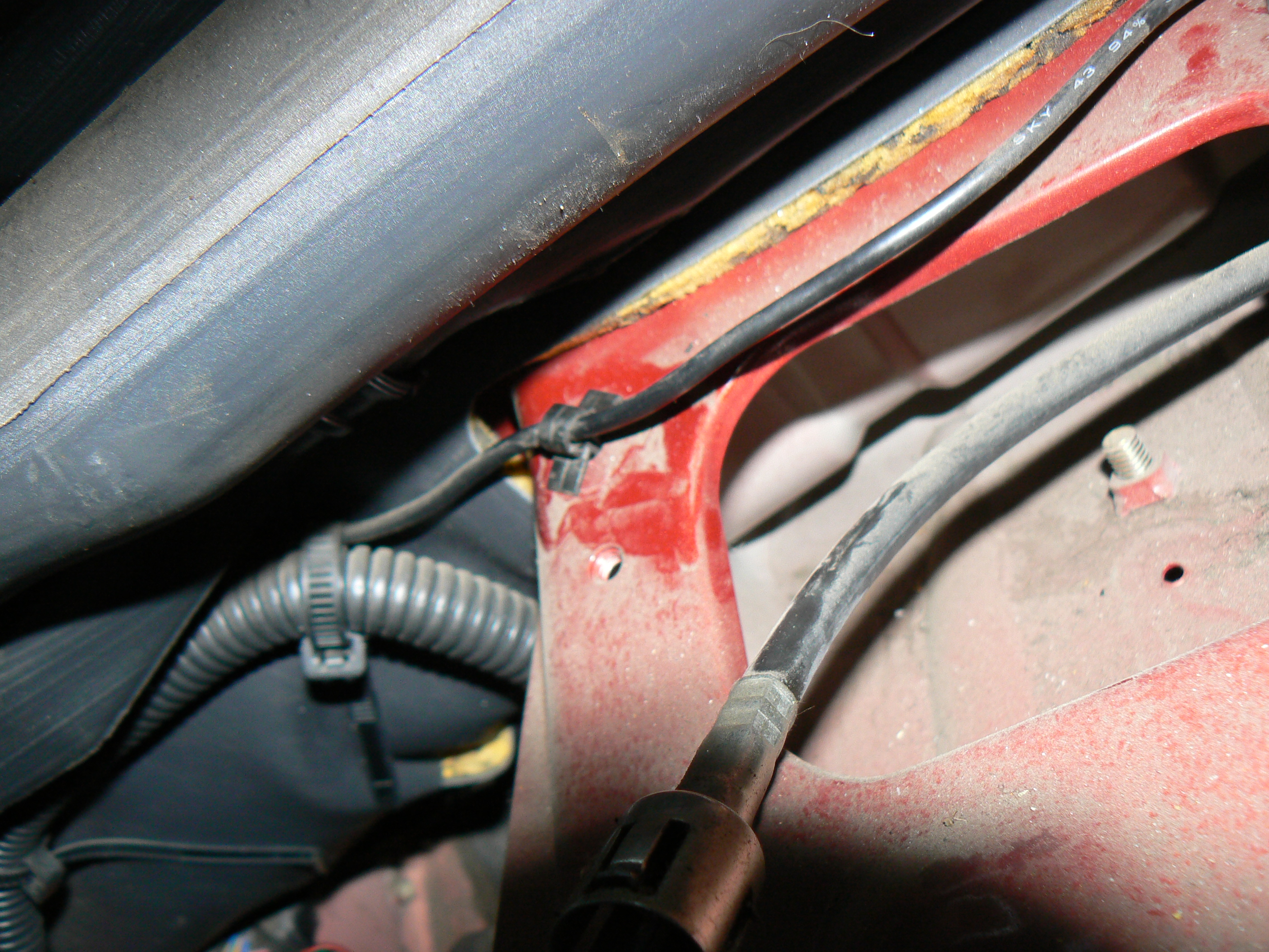

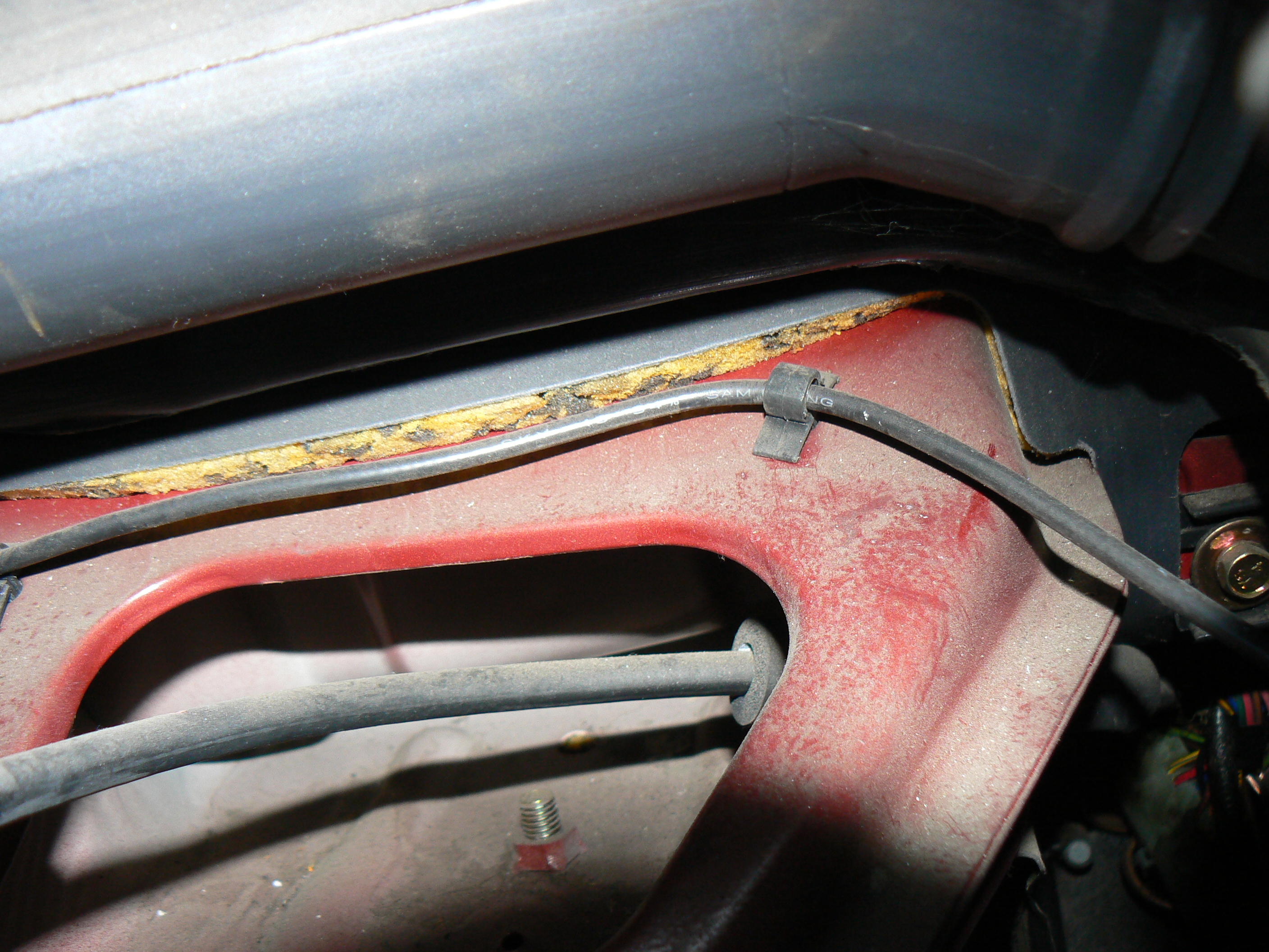

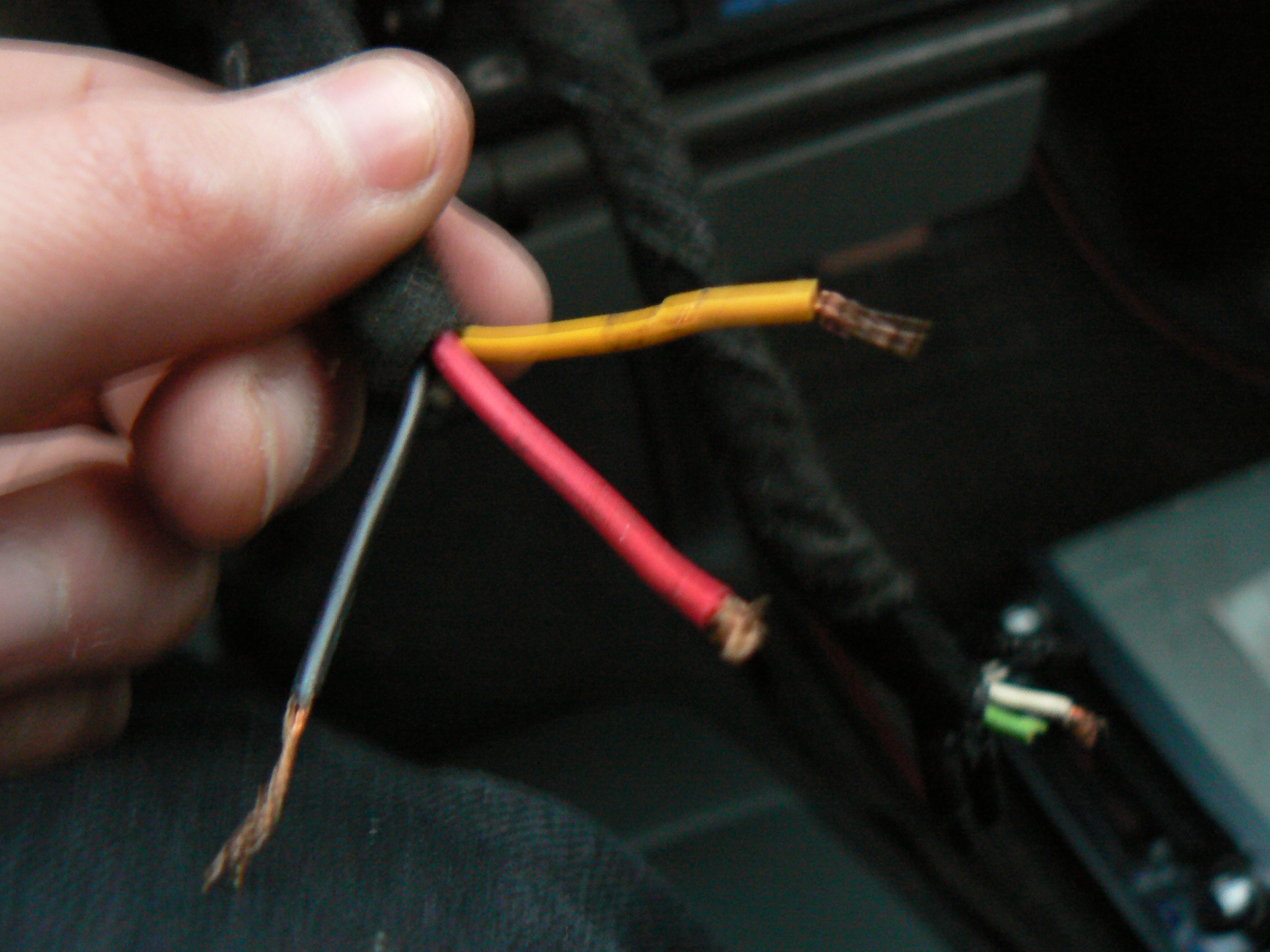

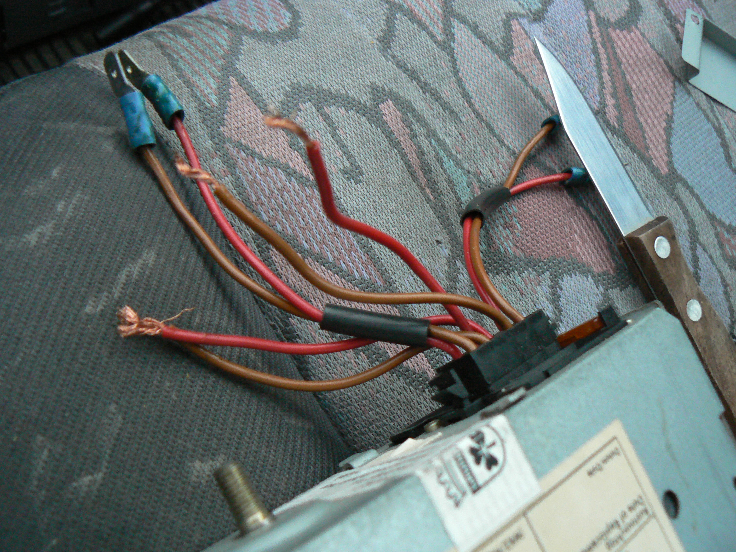

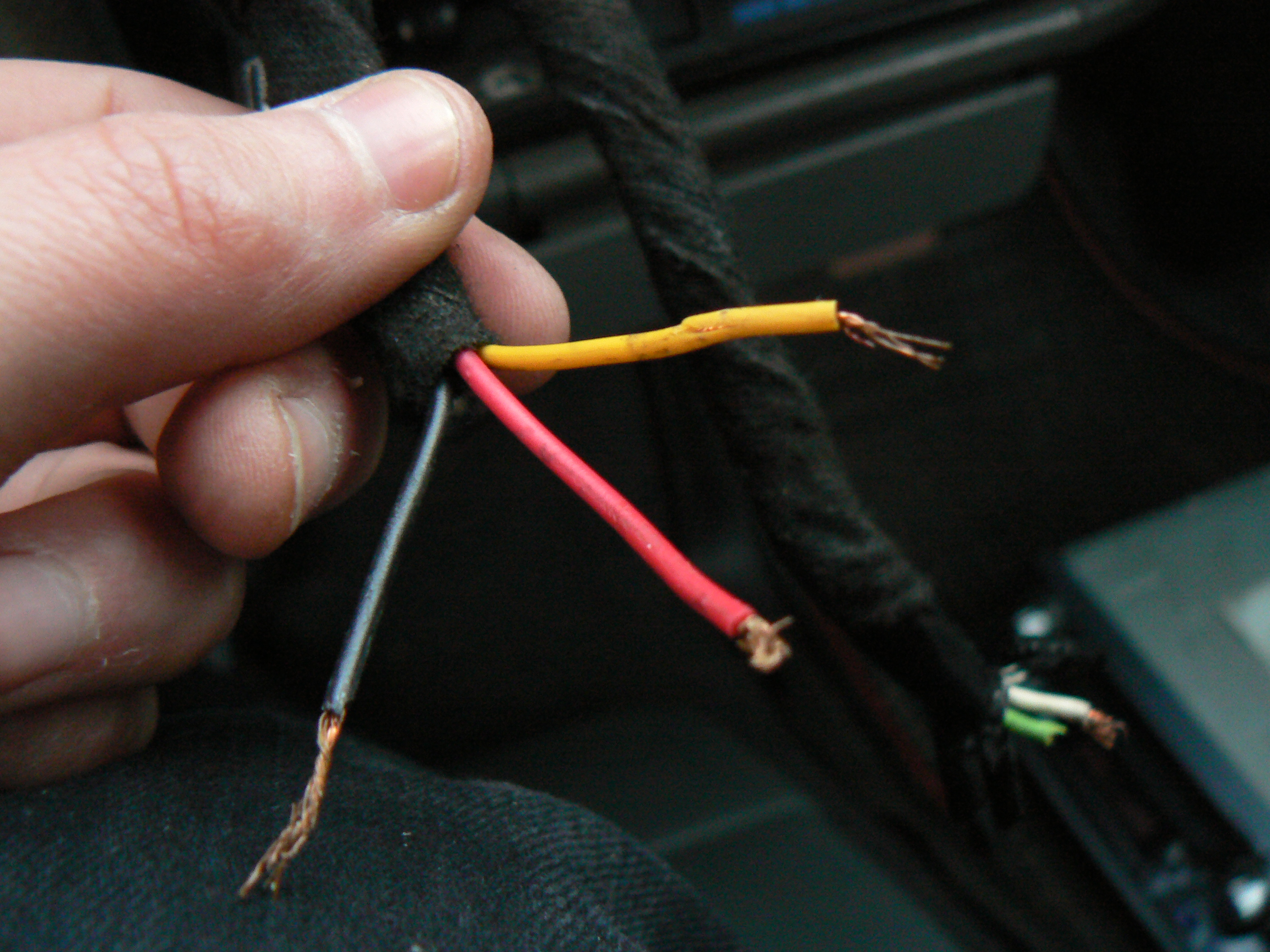

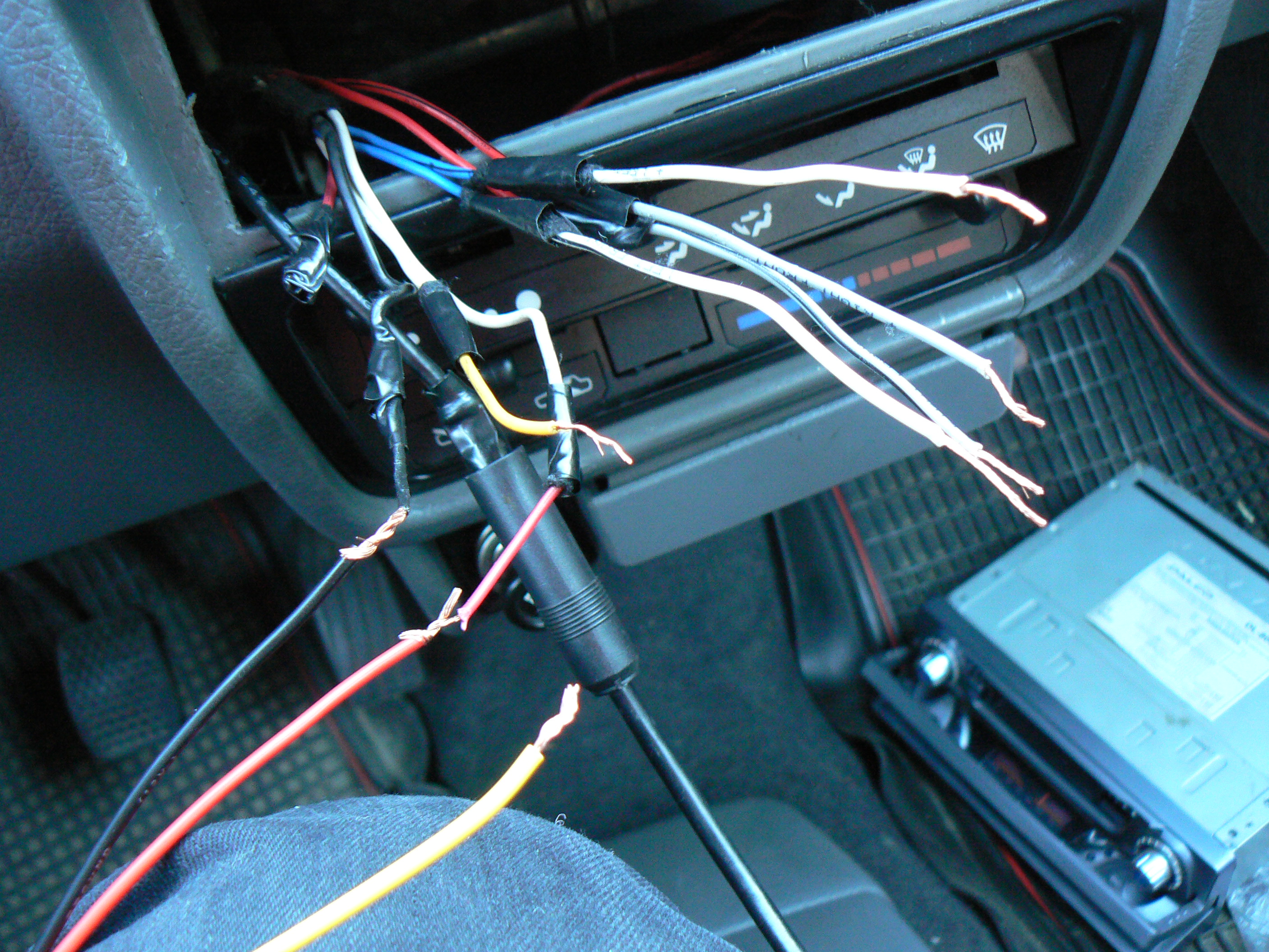

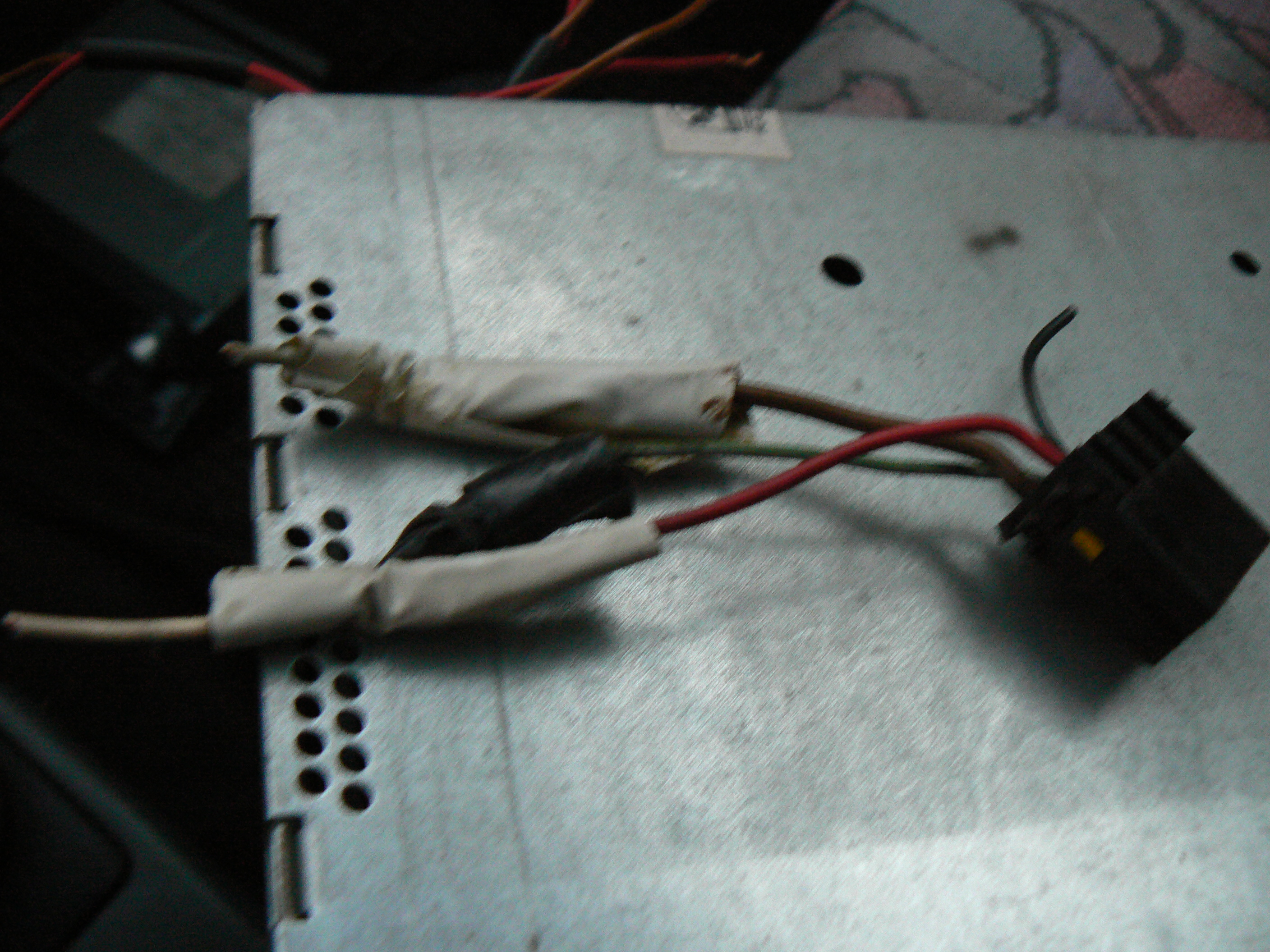

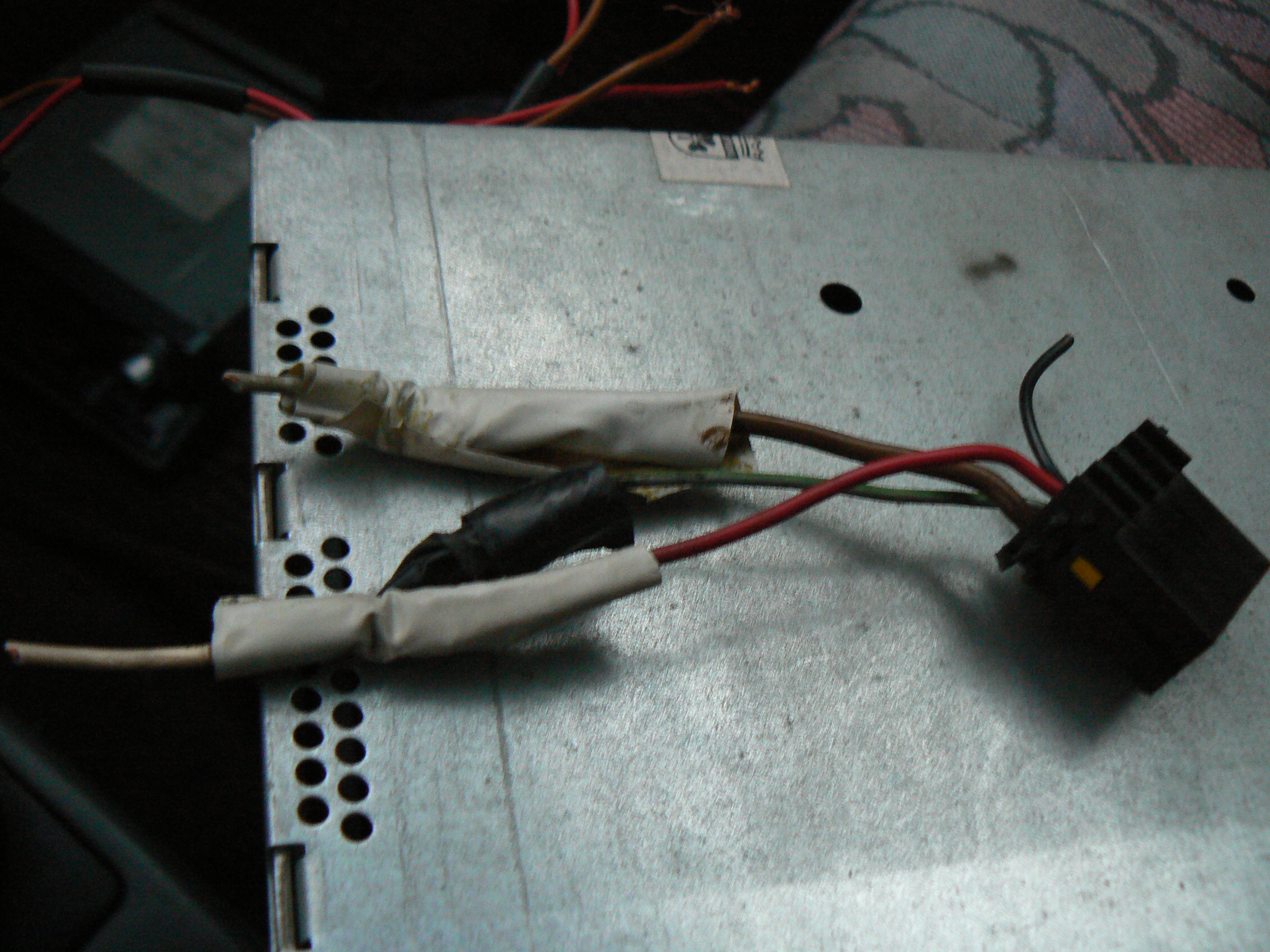

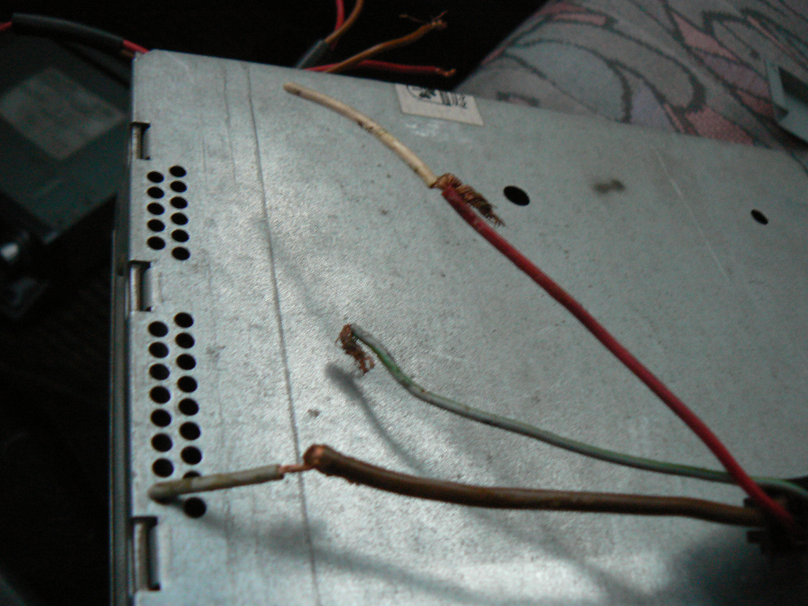

  • #10 15244499
    justykacz
    Witam :)
    Całość zrobiłam i jestem dumna :)
    Podłączenie kostki miałam łatwo, bo na okablowaniu były pozostałości po starej i podłączyłam wg kolorów.
    Głośniki były oznaczone LEWY, PRAWY, + i _ więc wystarczyło tylko sprawdzić ze schematem kostki i podłączyć. (za to dziękuję użytkownikowi Błażej)
    Wrzucę kilka zdjęć, jak to wygląda. Nie są zbyt dobre, dlatego jeśli ktoś będzie potrzebował coś więcej, albo porównać okablowanie czy coś to proszę o PW, wtedy rozkręcę i zrobię porządnie zdjęcia, myślałam, że wyszły mi lepsze.

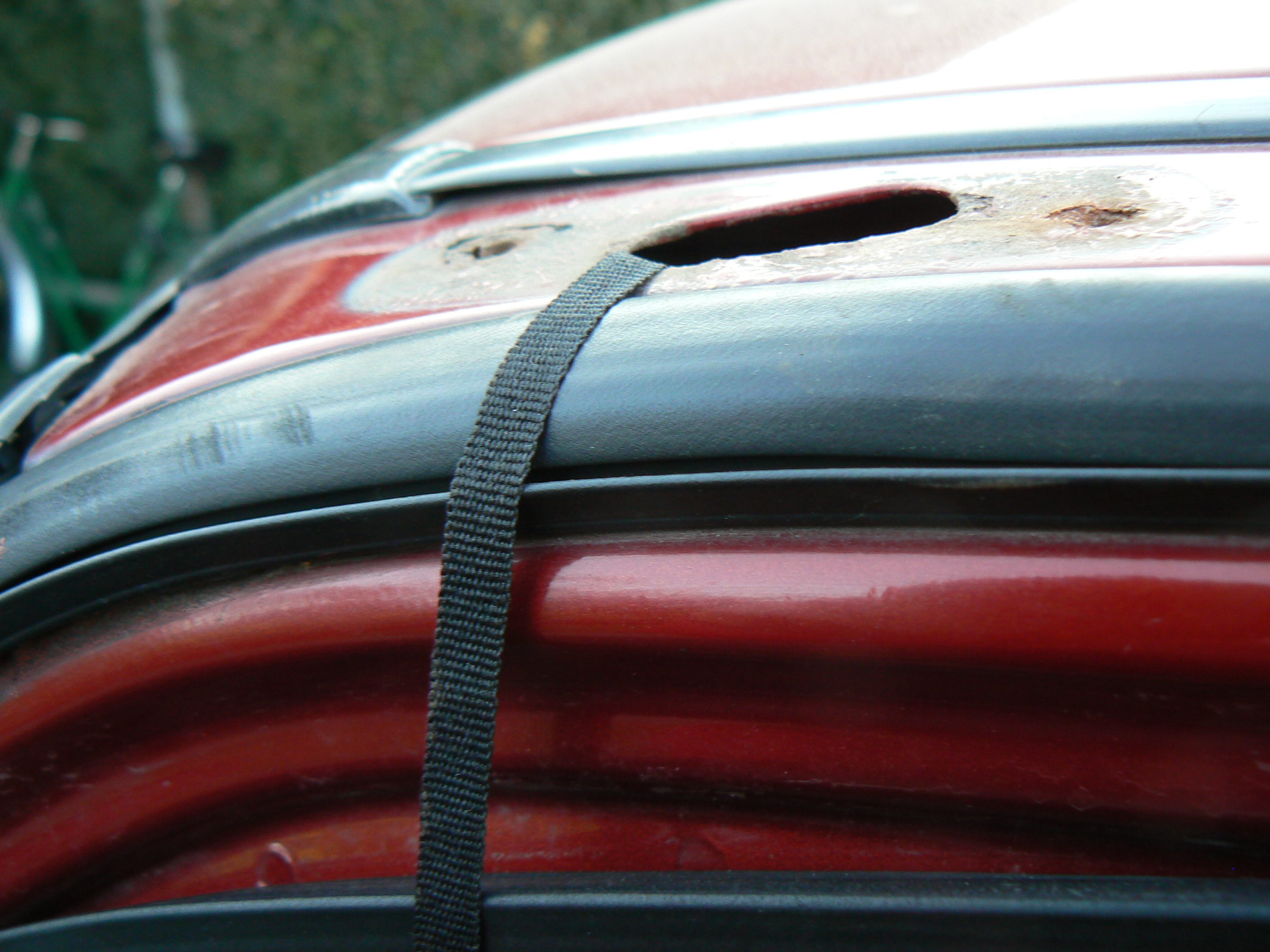

    Co do anteny widziałam na forach, że wymieniając starą warto sobie przywiązać ją do sznureczka. Wg mnie jest to wręcz NIEZBĘDNE :)
    Dodam, że przynajmniej moja się trzymała, zaczopowała gdzieś tam, nie współpracowała. Opisywane dwa zatrzaski podobno łatwe były dla mnie nie do przejścia, albo już zabrakło mi cierpliwości i przecięłam.
    Podłączenie licznika na powrót też kosztowało mnie kilka przekleństw, czytałam gdzieś, ze jak ma się "kobiecą rękę" to łatwo to podłączyć. Kobiecą rękę zdecydowanie mam, a było mi naprawdę ciężko to włożyć. Możliwe, że zdjęcie szybki by pomogło, ale ja nie miałam już siły i zimno mi było itd i włożyłam to dzięki jak sądzę przychylności opatrzności.
