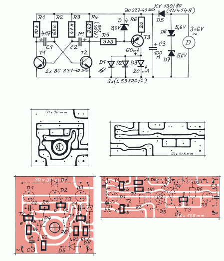

  • Przykład zasilania zwykłych diod LED z dynama lub prądniczki, rozwiązanie może zostać wykorzystane np. w rowerze jako bezbateryjne zasilanie tylnych świateł. Multiwibrator w układzie powoduje miganie diod LED. Można wstawić maksymalnie trzy diody o prądzie 20mA połączone równolegle. Płytki (dwa warianty) zaprojektowane częściowo pod elementy SMD.

    Niechce się odzywać ale ta płyti SMD to dość duże wyszłu. Czy nielepiej zmontować to na pająka, sprawdzić czy działa i silikonem zalać?? Mniej miejsca zajmie i trwalsze będzie.
