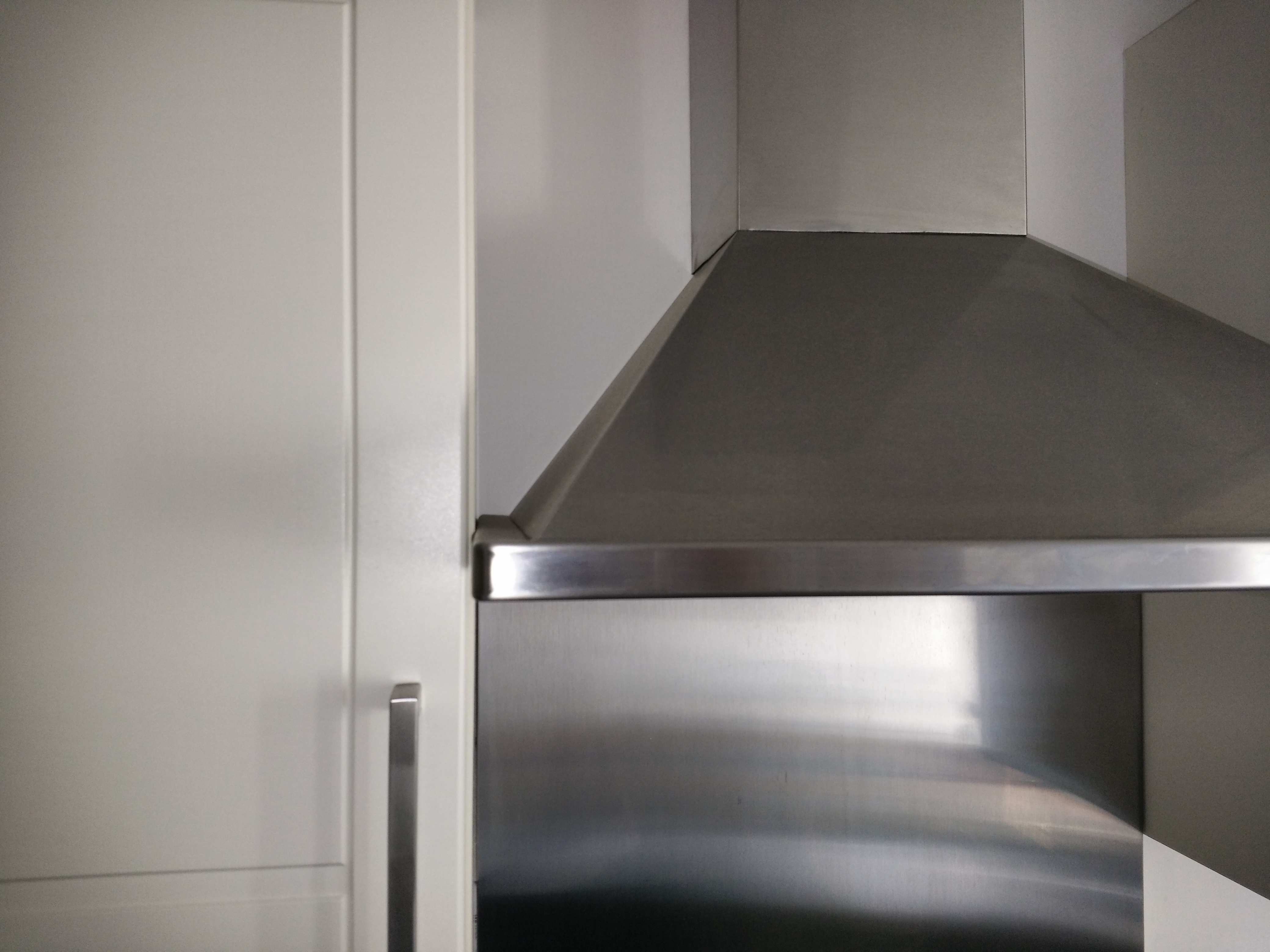

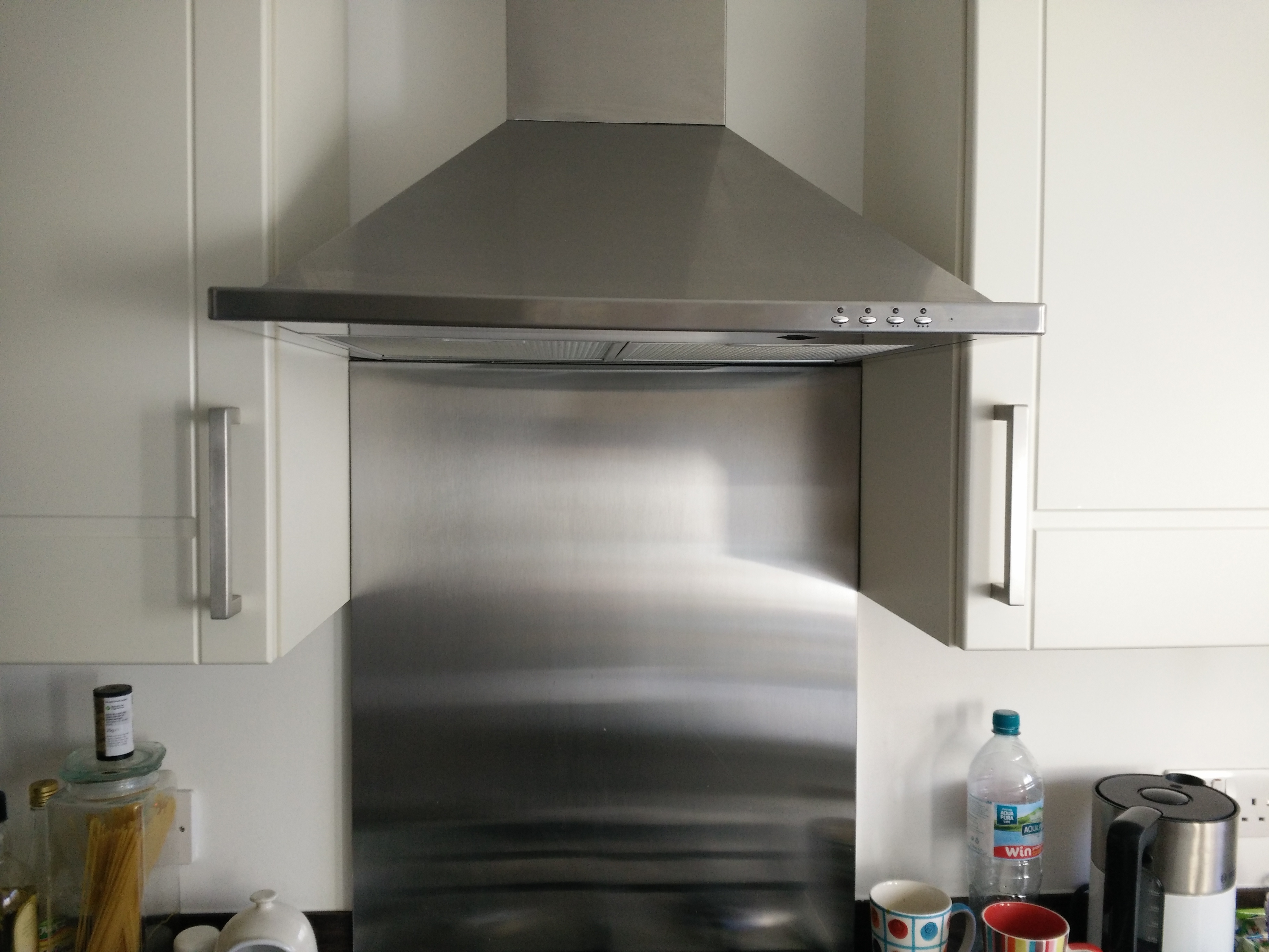

    Witam posiadam 5 m taśmy Led rgb którą chciałbym podświetlić po bokach dwie szafki ,ale w środku okap oczywiście . Chciałbym jakoś to ominąć .Można kupić drugi zestaw i podpiąć w gniazdko bo akurat mam po oby dwu stronach .Jednak nie chciałbym zajmować kolejnego wejścia wtyczką i przewodami.
    Może ktoś coś poradzić ?

    Jak zamontować taśmę LED RGB pod okapem, omijając przeszkody? Jak zamontować taśmę LED RGB pod okapem, omijając przeszkody? Jak zamontować taśmę LED RGB pod okapem, omijając przeszkody?
    Tak to wygląda u nie ciasno trochę . RGB przewody składają się z czterech małych kabelków trochę brzydko to będzie wyglądać gdyby miały iść górą. Chya zapodam taki profil jak na zdjęciach u kolegi.

    Kombinatoryka godna konstrukcji promu na marsa... Okap ma swoje oświetlenie. Wystarczy go poluzować przepchnąć za nim taśmę z czterema żyłami i masz dwie strony okablowane.
