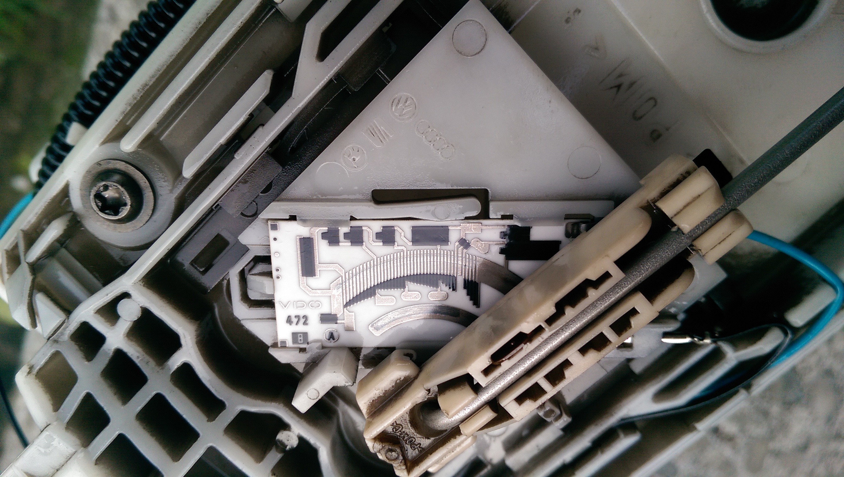

    Mam pewien problem ze wskazaniem poziomu paliwa,a mianowicie faluje wskaznik paliwa jak to widać na filmie,sprawdzałem na vagu i oporność skacze jak i poziom paliwa co za tym idzie.
    Podpinałem opornik 100 ohm pod wtyczkę to wtedy wskazania ani drgną,czyli ewidentnie coś z czujnikami paliwa w baku,piszę z czujnikami gdyż mam wersję 4x4 a tam są 2 czujniki paliwa w baku.
    Czujniki czysciłem kontakt sprayem ale za wiele to nie dało,jest jakis sposób na to, czy tylko kupno nowych ? nie wiadomo który fałszuje.
    Widac to dokladnie od 26 sekundy
    Leon 4x4 - falujący wskaźnik poziomu paliwa, problem z czujnikami w baku
    Zdjęcia pożyczone z forum klubseata.pl (od forumowicza RABY)
    Widać że mają różne nr jeden 472 drugi 473 Ten pierwszy jest do kupienia na allegro ,ale z drugim będzie problem,muszę sprawdzić czy mają te same wartości oporu,jeśli tak to wystarczyło by kupić dwa takie same i przełożyc samą płytkę.

    Jeden służy do wyrównywania poziomu paliwa między zbiornikami drugi zaś wskazuje paliwo, odepnij jeden i zobacz co się dzieje.

    Tylko ze czujniki sa polaczone szeregowo,to jak moze jeden wyrownywac poziom ?

    Pompkę masz po jednej stronie, a zbiornik dzielony na 2 części ? Jeżeli tak to 2 pływak odpowiada za załączanie pompki która przepompowuje paliwo między komorami.

    Wszystko sie zgadza,jest jak piszesz to po co ten drugi czujnik poziomu ?
    Czyli te 2 czujniki sa sumowame ? Chodzi o opornoac ?czy ten drugi jest tylko do zalaczania pomki
    Z tym ze ten drugi plywak ma tylko 2 kabelki od czujnika
    Oraz rurke przelewowa
