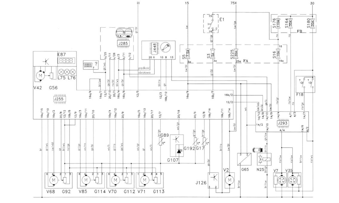

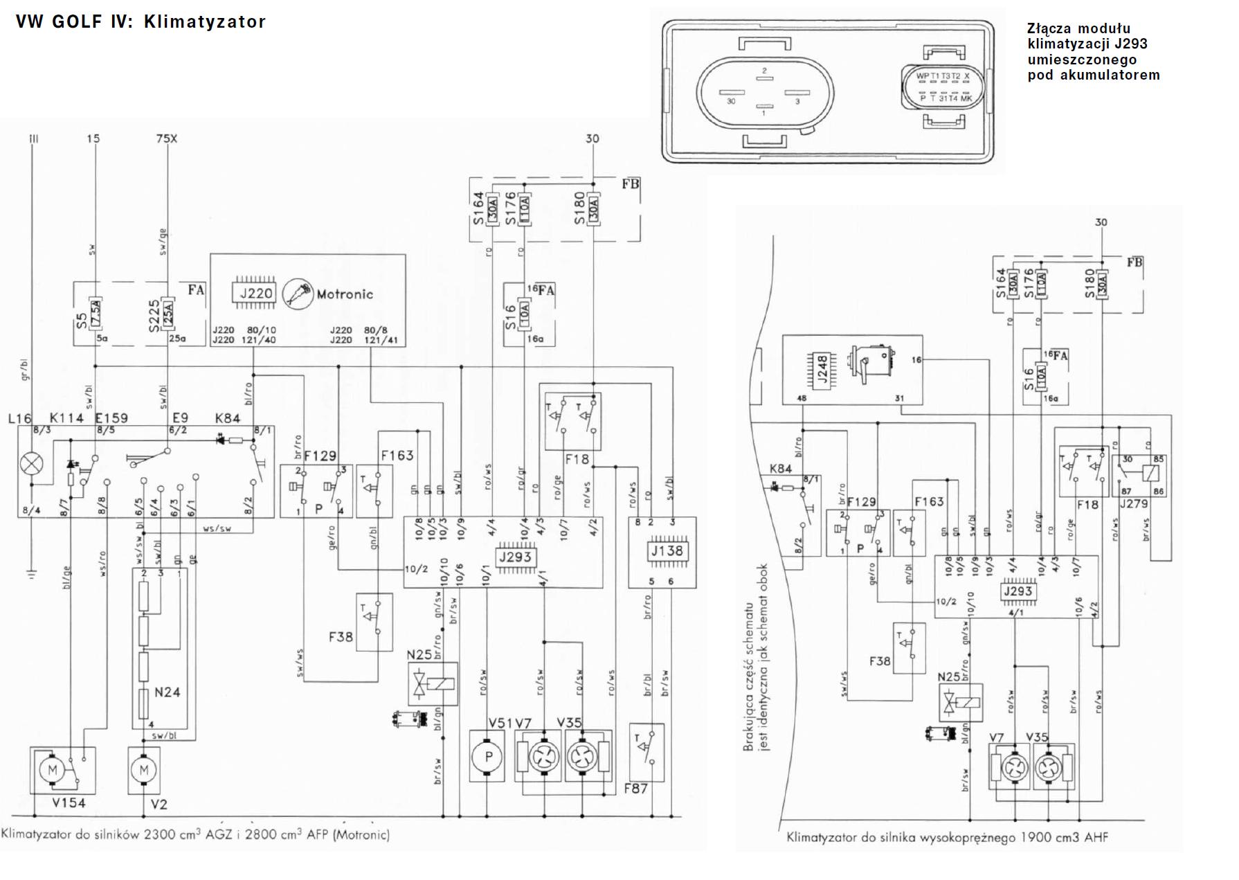

nie włączaja się wentylatory w Ibizie z2001 z klimatronikiem. Nie działają zarówno od przy klimie jak i przy zwieraniu czujnika na chłodnicy.
Sterownik podmieniony brak zmian, kabelki przejrzane.
Czy jest jeszcze jakiś przekaźnik od wentylatorów ???
Może ma ktoś schemat
vin VSSZZZ6KZ2R104921
numer przekaźnika IJ0919506G
pozdrawiam
