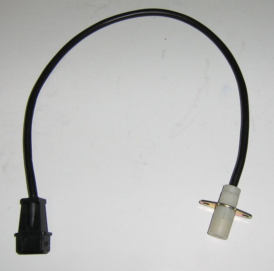

    SC 900 z roku 1999, monowtrysk.
    Autko odpala od dotyku, gasimy je, chcemy odpalić i klapa. Wyjmujemy kluczyk ze stacyjki, ponownie odpalamy i pali od razu. Gdy zgasimy i próbujemy ponownie odpalić nie odpali za żadne skarby. Pisząc w skrócie pali zero-jedynkowo. Gdy nie chce odpalić nie widzi impulsów z czujnika. Brak błędów. Gdy odpali chodzi jak zegareczek. Czujnik nowy, zero poprawy.

    #4 15040688
    CameR
    Popraw mechaniczne mocowanie czujnika obrotów.
    Pomogłem? Kup mi kawę.
  • #5 15040692
    Aleksander_01
    To jest odlew, tam nic nie poprawisz.
  • #6 15040710
    CameR
    Masz taki czujnik ?
    SC 900, 1999 - Nieregularne odpalanie, brak impulsów z czujnika, brak błędów
    Magneti Marelli SEN 8 D3 SEN8D3 MM06482008301
  • #7 15040765
    Aleksander_01
    Dokładnie taki sam, tylko innej firmy.
  • #8 15041379
    kortyleski
    Poprawisz. Diaksem. Należy maksymalnie zbliżyć czujnik do koła. Robiłem kilka razy, zawsze działa.

  • #10 15041844
    Aleksander_01
    Do kortyleski - masz rację spróbuję tak zrobić (w renówkach wiercę φ9mm i odpala za dotknięciem).
    Do T5 - komunikacja jest non stop, gdy nie odpala iskra jest na początku i na końcu kręcenia rozrusznikiem, to samo z wtryskiem.
    Na razie "odegnałem" klienta, niech zakupi używkę koła fonicznego.
  • #11 15050434
    Aleksander_01
    Jednak to czujnik (topran), po zamianie na używkę MM pali od dotyku 100 na 100. Sądzę że obniżenie też by temat załatwiło.
