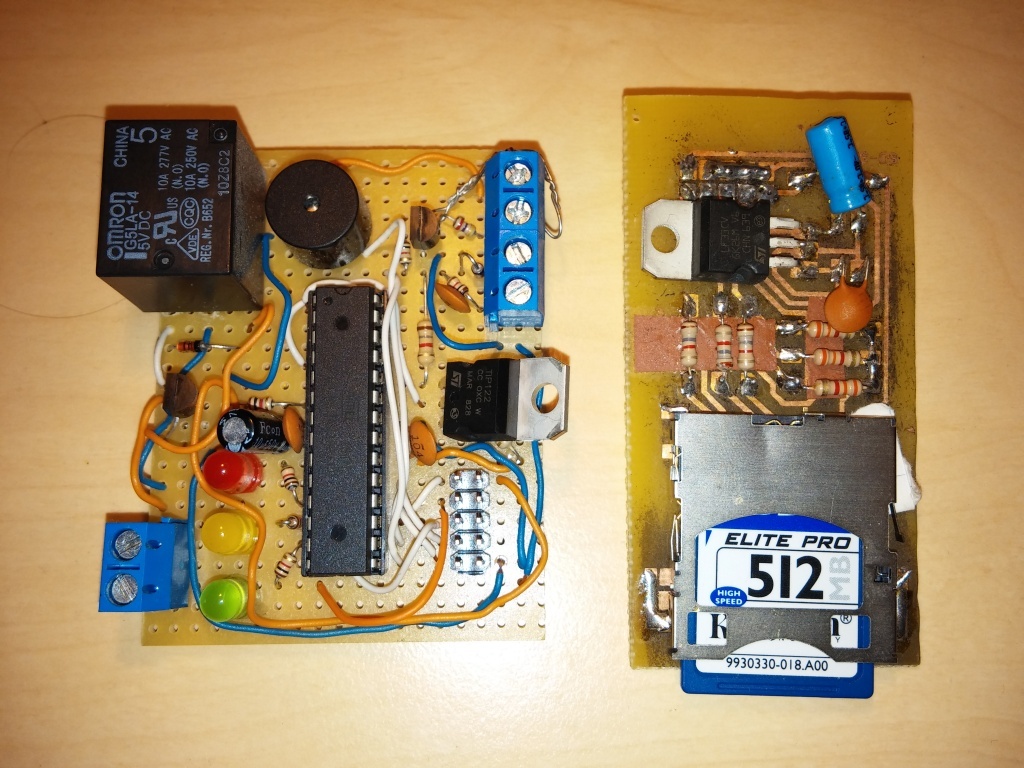

  • Domofon ANALOGOWY otwierany kodem. Ostatnio wpadłem na pomysł modyfikacji analogowego domofonu, który mam w mieszkaniu. Do słuchawki dołączony jest mały układ, który "nasłuchuje" na linii dzwonka i automatycznie otwiera drzwi w przypadku wykrycia tajnej sekwencji składającej się z krótkich i długich dzwonków. Urządzenie proste, ale dość przydatne, zwłaszcza jeśli domownik jest leniwy tak jak ja i nie chce mu się otwierać drzwi kluczem.Oczywiście zgodnie z tradycją w projekcie znalazły się też bezużyteczny dodatek - odtwarzacz sampli z karty pamięci SD. Po "wydzwonieniu" hasła odtwarza "dźwięk powitalny" a przy wizycie gościa (lub listonosza)... szczekanie psa (co czasami wywołuje zabawne reakcje).
    Prosty układ został oparty o mikrokontroler ATMega328P. Do budowy układu użyłem płytki uniwersalnej, przez co niestety nie mieści się wewnątrz słuchawki. Dźwięk jest generowany za pomocą sygnału PWM i pasywnego filtra dolnoprzepustowego. 1-bitowy przetwornik nie oferuje zbyt dobrej jakości dźwięku, jednak dla takiego zastosowania jest ona w pełni wystarczająca. Do obsługi systemu plików wykorzystałem bibliotekę PetitFS - okrojoną wersję FATFS.
    Jeżeli masz ochotę sklonować urządzenie i zainstalować je u siebie, udostępniam schemat i źródła na mojej stronie: http://silent.org.pl/home/2015/10/04/entry-phone-hack/ . Przed wykonaniem układu dobrym pomysłem byłoby dodanie optoizolacji lub zasilania płytki z obwodu domofonu.
    Pozwoliłem sobie zmienić tytuł wątku.

    Ciekawe urządzenie, sam o czymś takim myślę już jakiś czas, tylko weny brak.
    Opis trochę skąpy. W jaki sposób jest to podłączone do domofonu? Zasilane jest to z osobnego źródła czy z linii domofonu? Ten domofon to jest dwuprzewodowy czy czteroprzewodowy?

    Czy dobrze widzę, że to jest do linii 4 przewodowej ? Takie urządzenie już tu było w wersji 2 przewodowej. U mnie jest właśnie instalacja na 2 przewodach i strasznie się wtedy na to napaliłem. Problemem nie do przejścia okazało się jednak zasilanie. Z czego to właściwie zasilasz ? Mam nadzieje, że nie przegapiłem tej informacji.
  • #6 15044557
    Sh44dow
    Domofon ma chyba 5 przewodów - masa, mikrofon, głos z dołu, wywołanie i zatrzask. Pod słuchawką znajduje się mechaniczny przełącznik - gdy słuchawka wisi na uchwycie do głośnika podłączony jest sygnał wywołania (dzwonek), natomiast po zdjęciu z uchwyty podłączona jest linia, którą przesyłany jest dźwięk z mikrofonu na dole.
    Zasilam to zewnętrznym zasilaczem 5V, dlatego w opisie wspomniałem, ze brakuje optoizolacji. Układ nie pobiera dużej ilości prądu, więc myślę, że przy odpowiednim programie (który spędzał by 99% czasu w uśpieniu) i dobrym filtrowaniu można by zasilić płytkę "pasożytniczo".

    grala1
    Specjalista grupy V.A.G.
    Czy autor mógłby opisać złącze 4 pinowe ze schematu?
    Do czego służy PCM output 1?
    Do czego służy wyjście output 2 na zewnętrzny głośnik? Rolę tego głośnika spełnia chyba buzer widoczny na zdjęciu płytek. Tym buzerem są odtwarzane dźwięki z karty SD?
    Czemu wyszły Ci dwie płytki?
    Co sygnalizują te 3 LEDy?
