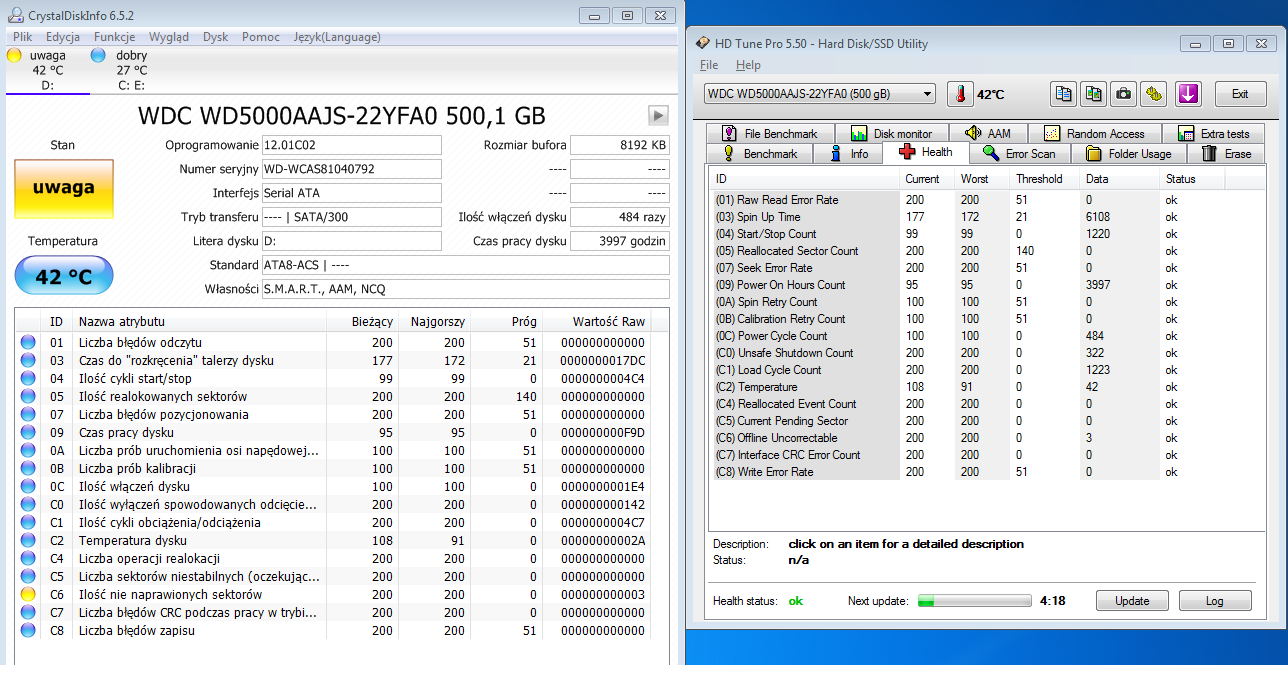

    Witam serdecznie, dysk jest po procedurze naprawczej. Zrobione Erase jak i remap w MHDD. Proszę o ocenę czy już do wyrzucenia, czy jeszcze jako magazyn na filmy, seriale się nadaje. Crystal pokazuje coś z parametrem C6. HD Tune Pro nie zaznacza mi tego błędu...
    WD5000AAJS-22YFA0 - Ocena dysku, Parametr C6?? Crystal a HDD tune
    W dziedzinie dysków nie jestem expertem, czy ktoś ewentualnie może wytłumaczyć co jest nie tak?

    Spróbuj ponowić procedurę. Jeśli C6 pozostanie dalej dobrze to dyskowi nie wróży, ale jako magazyn mniej ważnych danych, do odtwarzania z niego filmów się nada jeszcze.

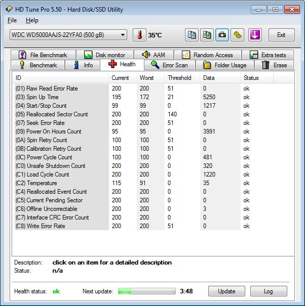

    Dysk przeszedł ponownie procedurę naprawczą, zerowanie i remap z poziomu programu MHDD.
    proszę o ocenę i wyjaśnienie o co chodzi z tym parametrem C6.

    Atrybut ID 198
    Uncorrectable Sector Count (Offline scan UNC sectors)
    Ilość nie korygowalnych błędów. Wartość RAW tego atrybutu wskazuje łączną ilość nie korygowalnych błędów podczas odczytu/zapisu sektora. Wzrost wartości tego atrybutu wskazuje na ewidentne defekty powierzchni dysku i/lub problemy z podsystemem mechanicznym dysku.
    Krytyczny: Tak
