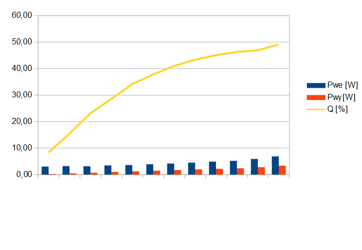

Tak wygląda zależność sprawności bezprzewodowego przekazywania energii w stosunku do mocy pobieranej z odbiornika:
Niższa sprawność przy mniejszych mocach wynika nie tylko z wielokrotnego przekształcania energii lecz także z zapotrzebowania na energię samego transmitera.
Freescale przygotowuje aplikację bezprzewodowej ładowarki przenoszącej moc do 150W @24V. Przy większych mocach ładowarek straty mocy są istotnym elementem, w przygotowywanym rozwiązaniu sprawność ma sięgać nawet 93%.
Straty mocy w bezprzewodowym przesyłaniu energii są nieuniknione, jednak rozwiązanie sprawdzi się tam gdzie liczy się wygoda, eliminacja zużywającego się mechanicznie gniazda ładowania, eliminacja ryzyka uszkodzenia mechanicznego gniazda, zapewnienie wodoszczelności.

Straty energii ładowarki 5W są dość duże (<40% wg specyfikacji oraz ~50% wg. pomiarów przy odbieraniu połowy dostępnej mocy). Zobaczymy jak bardzo uda się podnieść sprawność w rozwiązaniach o znacznie większej mocy rzędu 150W.
Istotnym elementem jest także pobór mocy nawet wtedy gdy odbiornik nie jest położony na nadajniku.
