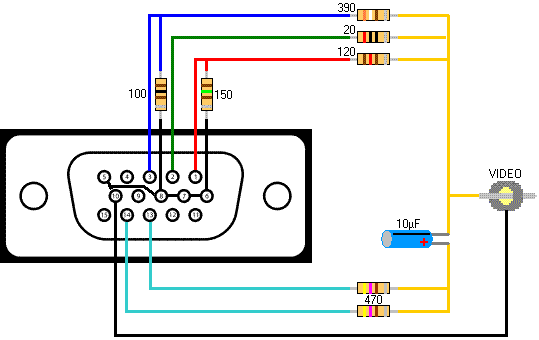

    Znalazłem coś takiego w internecie. Polutowałem wszystko tak jak jest na rysunku, tylko bez lutowania brązowego i brązowo-białego które i tak się nie podpina do niczego ani się ich nie łączy. Ale coś nie działa. Testuje to z PS2 które na YPbPr działa, sprawdziłem na telewizorze. Polutowane też dobrze sprawdziłem miernikiem ciągłość obwodu.
    Mam dwa pytania.
    1) Czy coś takiego ma prawo działać?
    2) Jeżeli powinno działać to czy coś źle zrobiłem?

    Kolejny, debilny "patent" z internetu, który nie ma prawa działać.
    Dlaczego? Bo to są inne sygnały.
    W component video masz: Y - luminancja + synchronizacja pozioma i pionowa; Pb - składowa niebieska B-Y; Pr - sładowa czerwona R-Y.
    W VGA: R - czerwony; G - zielony; B - niebieski; HSync - synchronizacja pozioma; VSync - synchronizacja pionowa.
    Bez elektroniki nie da się tego ze sobą połączyć.

    Jakaś mega skomplikowana czy wystarczy mi kilka oporników, kondensatorów itp?
    Bo jak jakaś w miarę prosta to bym sobie przy okazji lutowanie poćwiczył :).
    A takie coś z composite czy jak kto woli s-video zadziała?

    W sprzedaży są już zrobione i działające konwertery z component na vga.

    Takie na kablu VGA na component powinny działać? Albo inaczej. Czy tej elektronice wystarczy prąd z component lub VGA, bo np hdmi vga działa bez dodatkowego zasilania?
    Kupiłem od hama sądząc że taka dość znana firma i droga zrobi dobre, ale nie działa.
    /edit
    Chyba przejściówka źle działa. Na telewizor nic nie rzuca a na monitorze są tylko odcienie zieleni.
