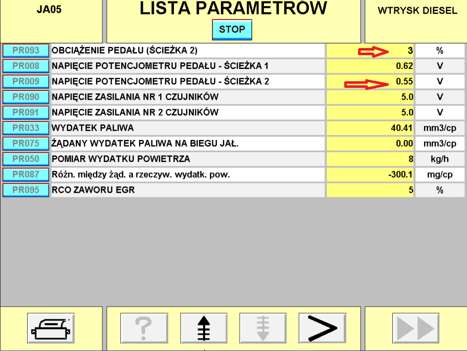

    Jak w temacie, podczas jazdy auto traci moc. Wygląda to tak jak by odpuścić pedał gazu. Nagle ciśnienie paliwa spada na 250bar tak jak normalnie po odpuszczeniu gazu lub na biegu jałowym. Po odpuszczeniu i dodaniu gazu auto jedzie normalnie.
    Jedyna rzecz jaką zauważyłem bo błędów brak to na Clipie
    Napięcia ścieżek pedału gazu są ok
    Obciążenia ścieżek % pedału gazu są ok
    A jest wartość "obciążenie pedału" i wtedy kiedy traci moc to ta wartość spada na 0% reszta jest ok.
    Normalnie wszystkie te trzy wartości procentowo wyglądają tak samo ale gdy traci moc to tylko ta jedna spada na zero. Dzieje się to tylko podczas jazy bo na biegu jałowym czy na zapłonie nie udało mi się zrobić tak aby ta wartość spadła na zero.
    Z czego to obciążenie pedału jest brane? Bo już nie mam pomysłu co sprawdzić, może jest to jakoś powiązane jeszcze z czymś?
    Z góry dziękuje za wszelkie podpowiedzi.

    Zdjęcia nie moje bo już dzisiaj nie mam możliwości zrobienia ale znalazłem gdzieś na elektrodzie dokładnie takie same bloki. Zdjęcia w załączniku.
    Chodzi mi o bloki:
    (Obciążenie pedału)
    (Obciążenie pedału ścieżka 1)
    (Obciążenie pedału ścieżka 2)
    (Napięcie potencjometru pedału ścieżka 1)
    (Napięcie potencjometru pedału ścieżka 2)
    Trzy pierwsze bloki idą procentowo równo jeśli jest wszystko ok a jak blok (obciążenie pedału) spada na 0 wtedy auto nie chce jechać i zachowuje się jak bym puścił nogę z gazu.
    Napięcia jak już pisałem na potencjometrach ok, obciążenie ścieżka 1 i 2 ok. Tylko nie mam pojęcia skąd sterownik bierze (obciążenie pedału).
    Na schemacie widać dwa kable sygnałowe wychodzące z potencjometrów ale to są kable ścieżki pierwszej i drugiej. Reszta kabli to dwa plusy i dwie masy ale 5v jest, masy też są.
  • #11 15051612
    nicram1941
    Mi się wydaje, że obciążenie to wyliczona wartość przez sterownik na podstawie potencjometrów. Z tego by wynikało, że uszkodzenie jest w sterowniku.
  • #12 15051637
    blondyn26044
    Mi też się tak wydaję ale wolałem potwierdzić swoją teorię. Dzięki
