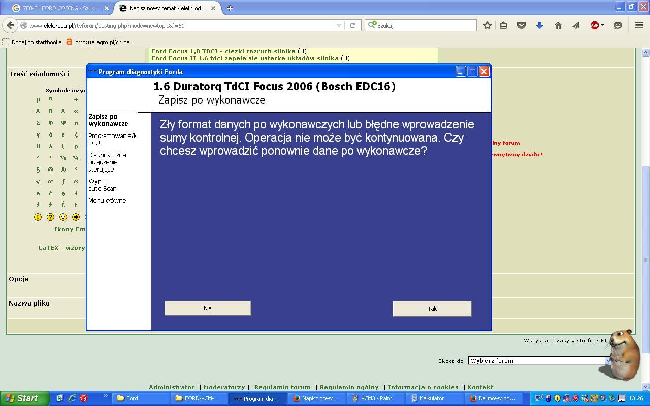

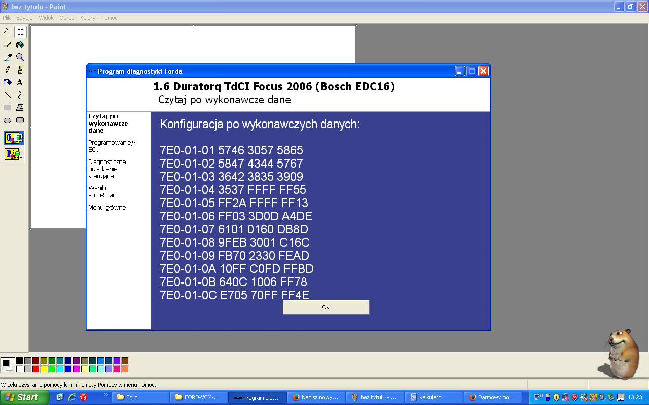

    Witam!
    Potrzebuję zaprogramować sterownik silnika, ponieważ po flaszkowaniu :P przez OBD zresetowały się ustawienia, tzn nie określony typ alternatora, rodzaj chłodzenia itp... Samochód normalnie odpala, jest jednak błąd konfiguracji i ograniczenie mocy. Mam VCM OBD i... nie umiem tego zrobić :cry: .
    Ford 1.6 tdci Focus - Programowanie sterownika silnika
    potem mam coś takiego:
    to co odczytuje z sterownika:
    Teraz jak wpisuję to co odczytuje, to wyskakuje:
    Proszę o pomoc, oczywiście nie za darmo. Pzdr.
    Nie wiem czy to co odczytuje to jest konfiguracja bieżąca, czy taka jak powinna być. Na pewno jest ktoś bardziej zorientowany.

  • #3 15046757
    nicram1941
    Wgrywane galeciakiem, robiona moc. Wiem że po BDM by nie było problemu, bo miałbym cały obraz sterownika. Program jest OK. Problem jest po stronie procedury zapisu przez OBD, zostały wymazane ustawienia wtryskiwaczy i wyposażenia... Przerabiałem już ten temat na autach z koncernu PSA, tylko tam konfigurację robię DEC-iem i z menu wybieram rodzaj pompy, alternatora, układu chłodzenia itp... I nie ma problemu. Tutaj trzeba najwidoczniej wpisać ręcznie. Chciałbym uniknąć wyciągania sterownika i zapisu po BDM oryginalnego pełnego obrazu bo go nie mam i musiał bym go kupić....

  • #9 15049785
    nicram1941
    Przy odczycie nie miesza, sprawdzałem. Tylko przy zapisie, tak samo w autach PSA na edc16c34 robiłem to już z 10 razy, tylko do PSA mam DEC-a którego bardzo sobie chwalę i robił mi to bez problemu. Mam teraz ELM Config bardzo fajny program do Forda, nim zapisałem konfigurację, ale błąd nadal występuję. Jutro będę dalej walczył dzisiaj nie miałem kiedy. Ale tak samo jak w PSA po odczycie konfiguracji rodzaj alternatora, skrzyni itp... pola były czyste. W ostateczności dorwałem cały wsad sterownika do tego auta.

  • #12 15049996
    miler80
    Poziom 34  
    nicram1941 napisał:
    Napisz chociaż czym argumentujesz swoją wypowiedź?
    Bo widzisz, jakbyś miał warsztatowy- IDS, KTS itd. to nawet byś nie zadawał pytań tylko sam rozwiązał problem. Masz byle jaki sprzęt, robisz kuku i p.. klops, nie masz czym tego postawić.
