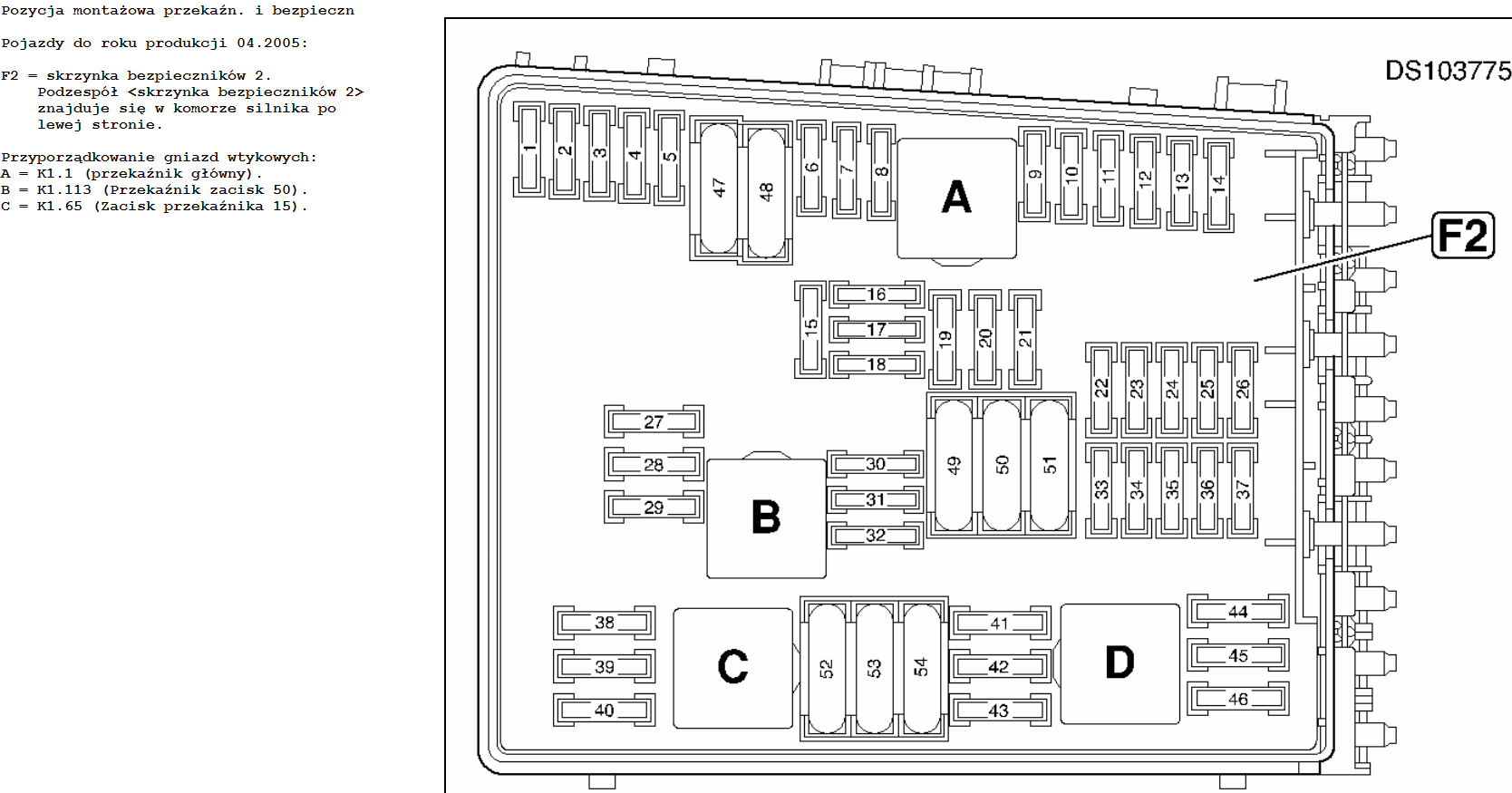

    Witam! Mam problemowego Golfa p[odmieniłem wszystkie przekaźniki nie mam schematu konkretnego do tego auta i proszę o pomoc, albo w postaci schematu ale b w postaci podpowiedzi bo może ktoś miał podobny problem. Na około 5 razy auto dopiero dostaje zasilanie i zapala sprężynkę i wtedy pali 4/5 razy daje zasilania na wskaźniki ESP itp ale nie na komputer, chwyta błędy komunikacji z komputerem i nie pali. Przekaźniki zmienione wszystkie.

    Za podawanie napięcia po kluczyku czyli klema 15 odpowiedzialny jest moduł ZE w tym samochodzie.

    No tak tylko skrzynka jak zielenieje to pojawiają się dodatkowe przejścia tj. np auto cale nie gaśnie tu jest jakby rzeczywiście styk przekaźnika raz podał a raz nie zasilanie. Zawsze trzeba "strzelić" ze stacyjki aby podało zasilanie i zapaliło sprężynkę wtedy odzywa się pompa itp. i wtedy pali.
    Bardziej myślałem o czymś na wzór przekaźnika 109 w znanym problemie z G4 itp. tu jest podobna akcja, jakby komputer ECU dostawał zasilanie bezpośrednio z kl.15 ale ma dodatkowe wysterowanie zasilania na siebie przez przekaźnik tj. po otrzymaniu +15 podaje masę na przekaźnik a ten załącza zasilanie na ECU które po wyłączeniu zapłonu jest jeszcze chwile podtrzymywane na potrzeby klapy gaszącej itp.

    Zobacz co się dzieje ze sterowaniem przekaźników A i C na tym rysunku co ci podałem.
