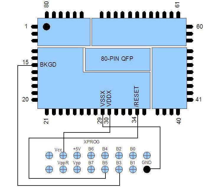

  • #7 15048667
    damiw
    czy mógłbym prosić o schemat podłaczenia do tego scalaka bo w instrukcji xprog mam inaczej oznaczone piny a w carprog inaczej
    podłaczyłem według tego schematu i dostaje komunikat "Blank check device......bootloader initialising error. Can`t to access BDM.
    Może trzeba podniesc jakies nóżki?
