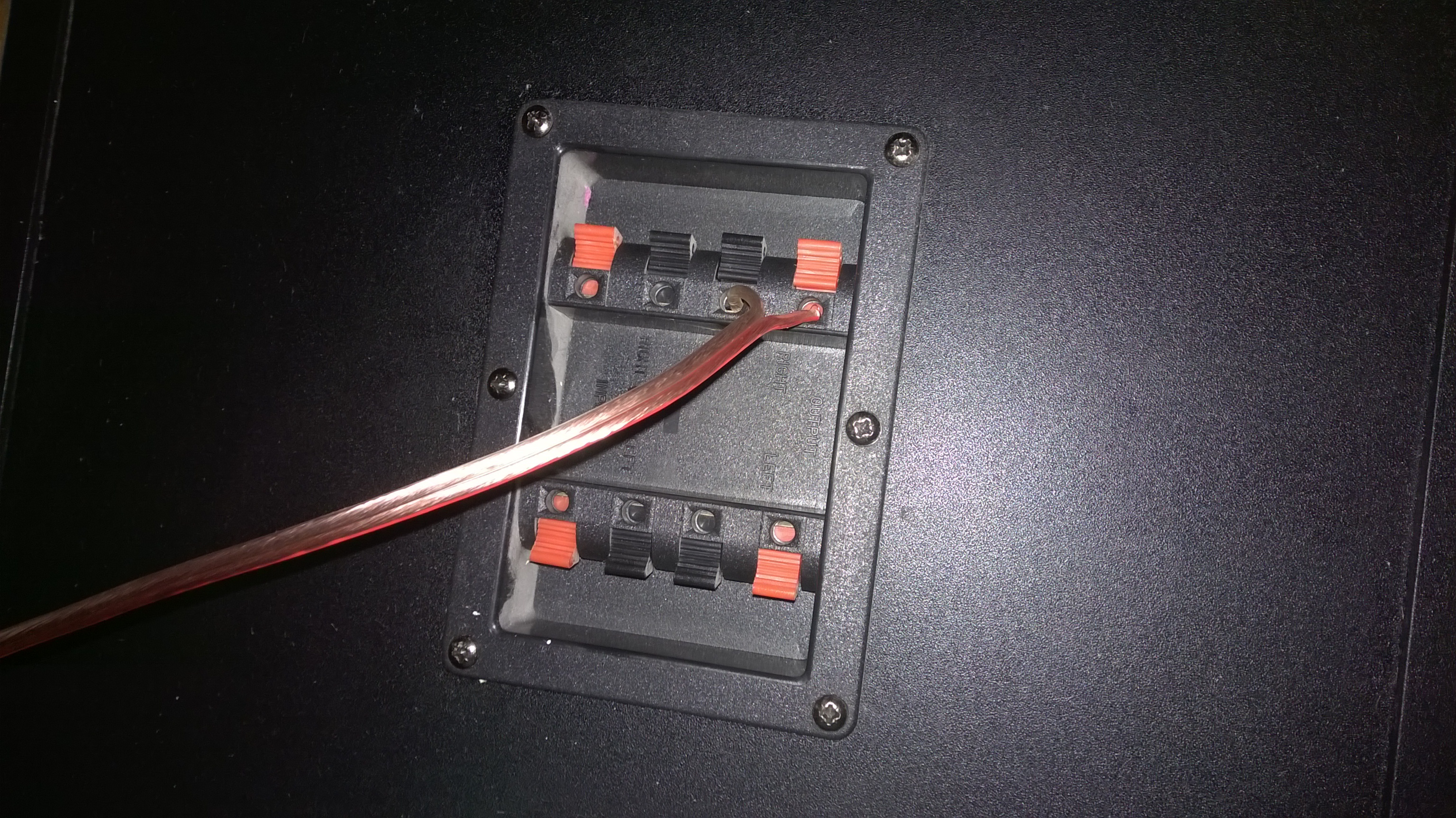

    Witam!! Nie znam się na elektronice i podłączeniach. Mam problem z podłączeniem subwoofera marki Heco, choć wcześniej podłączyłem go ze 2 razy, ale w innym sprzęcie.
    Obecnie posiadam amplituner Pioneer VSX-S300 i nie mogę połączyć subwoofera. Amplituner posiada z tylu wejście na suba, ale niestety nie działa ze subem. :cry: Proszę o jakieś sugestie, a co do suba to wysyłam zdjęcie:

    Przewody, które idą z Pioneera do kolumn odepnij od kolumn a wepnij je do gniazd oznaczonych Input (lewy do LEFT a prawy do RIGHT), kolumny podłącz do gniazd Output subwoofera.

    ok rozumiem mniej więcej o co chodzi ale problem w tym ze tylne kolumny sa daleko kabel jest w podłodze wiec nie mogę ich przypiąć do subwoofera.Czy istnieje inny sposób?

    Tak, postawienie subwoofera bliżej amplitunera lub przedłużenie kabli.

    Dzięki poradziłem już sobie okazało się że podpięcie tylko 2 przednich kolumnw inpout zadziałało i teraz już fajnie chodzi.
