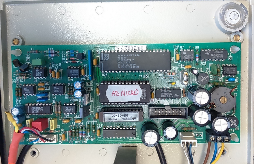

Ale piękny egzemplarz, wyszło tego 50 sztuk. Gdzieś mam na papierze, wieczorem wyślę.

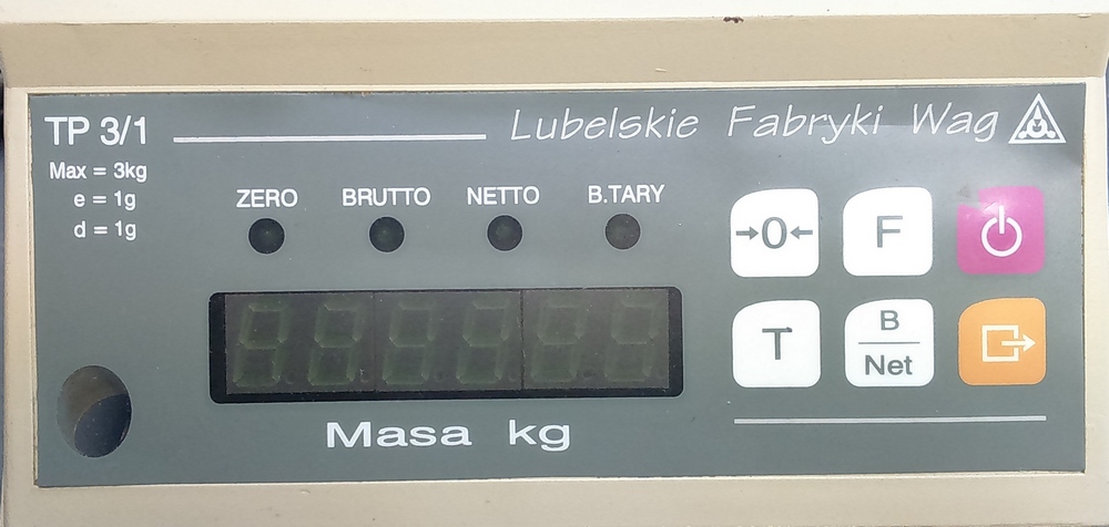

1. JP1 - zewrzeć
2. Włączyć przyciskiem - display " CALibr"
3. JP1 - rozewrzeć
4.Poczekać aż display "PrECYZ"
5. Przyciskając " ->" ustawić "P3000" oraz "3"
6. Zaakceptować "->"
7. Naciskają kolejno przyciski "T" i "->" pojawią się działki wewnętrzne
8. Przy nieobciążonej szalce nacisnąć "->" - pojawi się "do.CAL.0"
9. Poczekać aż pojawi się "CAL.0"
10.Naciskają kolejno przyciski "T" i "->" pojawią się działki wewnętrzne
11.Nacisnąć "B/Net"
12. Postawić na szalce max. obciążenie, czyli 3 kg
13 Nacisnąć "->" pojawi się "do.CAL.C"
14 Poczekać aż pojawi się "CAL.C"
15. Zdjąć obciążenie
16. Nacisnąć "B/Net"
