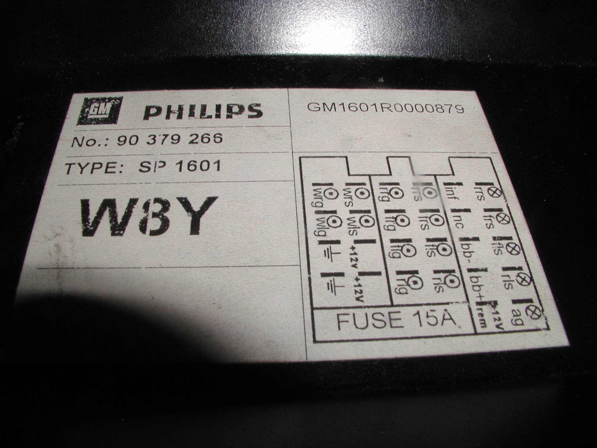

    Witam, czy mógłby mi ktoś napisać co oznaczają poszczególne skróty (niektóre wiem, niestety nie wszystkie). Dużo szukałem w internecie, ale nic nie znalazłem. Zna może ktoś również parametry tego wzmacniacza? Z góry dziękuje za pomoc i pozdrawiam. Philips SP 1601 GM - Co oznaczają skróty i jakie są parametry wzmacniacza?

    Te wzmacniacze były montowane w Oplach/Vauxallah Omega i tym powinieneś się posiłkować jeśli chodzi o pinologię.

    Tak, dokładnie jest to wzmacniacz z opla omegi, niestety mimo to nie mogę nic znaleźć na ten temat... nie moge rozgryźć od czego jest pin: inf, nc, bb- i bb+, ag, wrs, wls, wrg, wlg. Chciałbym podłączyć go do innego samochodu, czy w ogóle jest taka możliwość?
