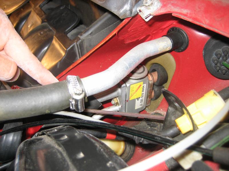

    Klima w w124 jest dosyć skomplikowana , nie rozumiem jednego
    czy sterowanie klimy z panelu jest realizowane tylko przyciskiem i działa zero jedynkowo czy jest jakiś sterownik który bada temperaturę parownika i dzięki temu włącza klimę i wyłącza jak temperatura jest za niska ?
  • #6 15853950
    Gerri
    Spec od Mercedesów
    Funkcja przecizamrożeniowa jest realizowana mechanicznie. Na wejściu parownika jest zawór rozprężny. W momencie jak temperatura spadnie zbyt nisko i jest niebezpieczeństwo zaślepienia przelotu zawór rozprężny lekko się otwiera co powoduje spadek różnicy ciśnień w układzie i w związku z tym spadek skuteczności.
    Tutaj go dobrze widać na obrazku. Na górze jest taki mały krążek i widać kawałek rurki kapilarnej będącej elementem czujnika mierzącego temperaturę.
