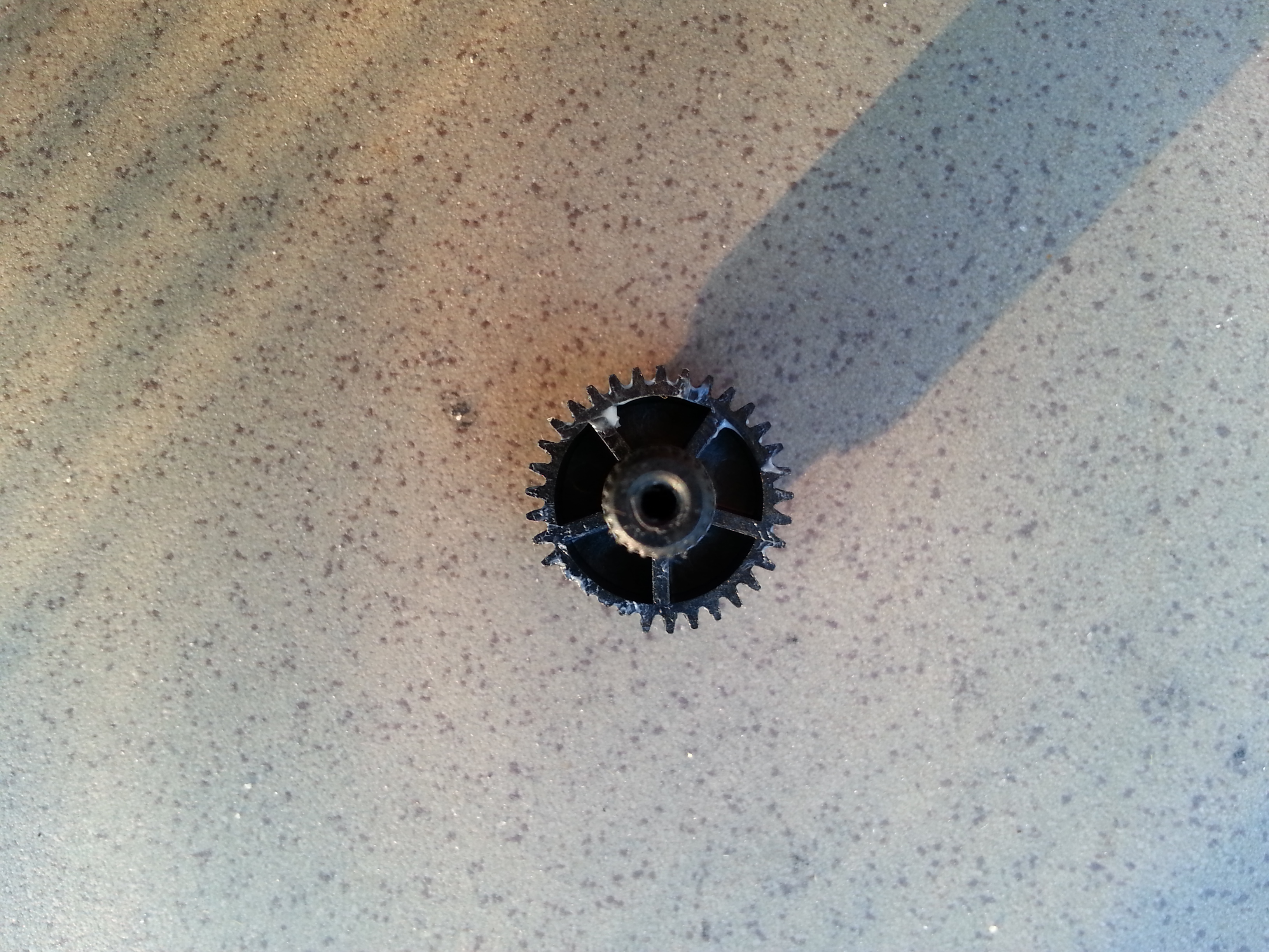

    Cześć!
    Mam dwie plastikowe zębaty - uszkodzone - wyłamane zęby. Potrzebuję choć jednej sprawnej więc pomyślałem, że najłatwiej będzie zrobić z dwóch jedną. Żeby nie spaprać roboty (bo nigdzie takich zębatek nie dostanę) chciałem się Was poradzić jak to najlepiej zrobić? Piłka do metalu i kropelka?

  • #5 15051792
    cmyk69
    Poważnie? Jak to miałbym dociąć? Słabo to widzę :/ - może wyślę film całej tej zębatki to zmieni to może podejście - jest dość 'gruba' więc może sklejenie z 2 jednej jednak ma jakiś sens?

    Błażej
    Przede wszystkim - z czego jest ta zębatka? Jeśli przenosi jakieś siły, a po ściętych zębach wynika że tak, to musisz się bardzo namęczyć, by po przecięciu dwóch dobrze je ze sobą skleić. Nie wykluczam, że jest to możliwe, ale wymagać będzie dużej precyzji. Dociąć się da. Wytaczasz element po wymiarach zewnętrznych, a potem robisz sobie podzielnicę, by równo docinać zęby. Starą zębatkę wykorzystujesz jako wzór.
  • #7 15051926
    cmyk69
    To ostatnia zębata z przekładni napędu silnika na koło naciągowe mechanizmu skoku w dronie Parrot - model 'Jumping Sumo' - czyli zębata, na której bezpośrednio (na tej małej) jest montowane koło naciągowe. No i fakt... ewidentnie przenosi nieco siły, z której ja z kolei opadam bo czuje, że nie podołam

    Błażej
    Albo poszukać chętnego frezera, jakkolwiek by to nie brzmiało :D Albo zabrać się samemu. W sumie posiadając wiertarkę stołową można to zrobić.

    Błażej
    Tekstolit. Zdecydowanie :) Ebonit, to czarne, twarde, ale kruche jest. Bardzo stare oprawki były chyba z niego robione. Śmierdziały po przygrzaniu.
    Tak. Przy samozaparciu można dorobić to z pomocą wiertarki stołowej. Wytoczyć wstępny kształt można. Nawet z ręki. Następnie robisz sobie z pomocą starej "zębatki podzielnicę" - montujesz do podstawy oś, na nią nakładasz starą zębatkę i z pomocą jakiejś blokady, choćby szpili lub gwoździka wbitej/ego między dwa zęby wyznaczasz sobie "podziałkę". Obok nacinasz podstawę tak, by zmieścił się frez (ten trzeba dobrać). Działa to tak - nacinasz pierwszy ząb na zębatce i montujesz zablokowaną o tą wcześniej wbitą szpilę. Następnie nacinasz następny i przestawiasz. I tak, aż obrobisz całą.
