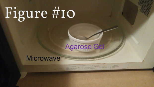

    3. 1/4 łyżeczki proszku agarozowego umieszczamy w miseczce (którą można włożyć do mikrofali).
    4. Do miseczki dodajemy 100 ml buforu odmierzonego strzykawką.
    Elektroforeza żelowa w domu Elektroforeza żelowa w domu
    5. Aby agaroza rozpuściła się w buforze musimy podgrzać roztwór, umieszczając go na minutę w mikrofali. Wyciągając roztwór z mikrofali warto mieć przy sobie rękawice kuchenne - miska może być gorąca.
    6. Co 15 sekund zatrzymujemy mikrofalówkę i mieszamy roztwór. Całość powtarzamy aż zacznie wrzeć, wtedy przerywamy podgrzewanie.
    7. Gotowy roztwór powinien być przejrzysty, jeśli nie jest to trzeba przygotować kolejny, dokładnie realizując opisane kroki. Na zdjęciu z numerem 11 pokazano poprawnie wyglądający roztwór.

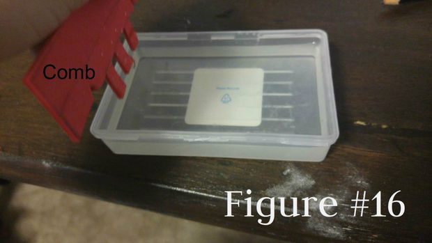

    Krok 4: przygotowania do elektroforezy żelowej
    1. Upewnij się, że przygotowałaś wszystkie niezbędne rzeczy - wanienkę, grzebień, bufor i żel, przed przystąpieniem do olejnych kroków,
    2. Do wanienki wkładamy grzebień, uprzednio usuwając z niej elektrody.
    3. Grzebień powinien być umieszczony około pół centymetra od tylnej krawędzi. Odległość ta umożliwi wygodne wykonanie nacięcia w żelu. Nacięcia dokonujemy nożem, tak jak pokazano na zdjęciu z numerem 13.
    4. Teraz powoli wlewamy do wanienki 1% roztwór agarozy. Wlewamy go tyle, aby zasłoniły około 5 mm zębów grzebienia. Do wlania roztworu do wanienki wykorzystać można plastikową strzykawkę. Należy dokładnie ją umyć, po wykorzystaniu. Zależnie od wielkości wanienki, potrzebna może być różna objętość roztworu.
    5. Należy dać żelowi czas na zestalenie się - co najmniej 30 minut. Agaroza będzie miała konsystencję galaretki. Nie można kontynuować realizacji eksperymentu, jeśli agaroza nie zastygła i wystygła.
    6. Delikatnie wlewamy na wystygnięty żel pozostały roztwór bufora, pozwalając mu przykryć całą powierzchnię żelu. Ilość bufora, jakie musimy wlać zależna jest od wielkości wanienki.
    7. Teraz wyciągamy grzebień z żelu jednym, zdecydowanym pociągnięciem. Na tym etapie trzeba być niezwykle ostrożnym. Wgłębienie, uformowane przez grzebień, posłużą do wlania rozdzielanych cieczy do wanienki do elektroforezy.
    8. Na tym etapie wykonujemy nacięcia na elektrody, tak aby móc umieścić je w żelu. Nacinamy nożem żel po obu stronach wanienki i umieszczamy elektrody na samym dole wanienki, jak pokazano na zdjęciu. Ważne jest, żeby obie elektrody na całej swojej długości były pod powierzchnią roztworu buforowego.
