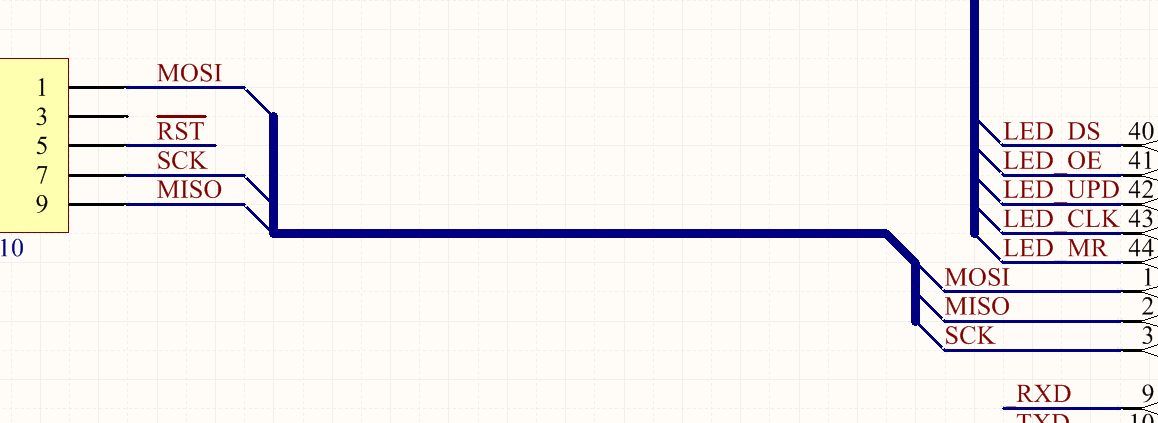

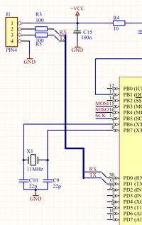

    Witam, mam pytanie do znawców tematu: czy za pomocą magistrali Data Bus da się połączyć na jednym arkuszu schematu np dwa układy jakąś szyną i AD poprawnie zrobi z tego Netlistę, czy trzeba wykorzystywać Signal Harness ?
    Robiąc magistralę nie wiem jak ją podpisać. Normalnie robi się to tak: etykieta np: D[1..8] i przyciągając taki punkt na ciało magistrali, każdy sygnał jest podpisany np D0 D1 D2 D3... w przypadku USART (itp) gdzie każdy sygnał ma inną nazwę nie można tego tak zrobić.
    Obrazek to lepiej zilustruje:
    Altium Designer - Jak połączyć układy na jednym arkuszu za pomocą Data Bus?
    W takiej formie AD nie łączy nóg RX i TX procesora ze złączem mimo takiej samej etykiety.

    U mnie (patrz rysunek) nie ma żadnych problemów przy takim łączeniu. Może być to kwestia:
    1) innych ustawień projektu,
    2) tego, że źle włączyłeś sygnały do magistrali - te ukośne kreski mają wchodzić bezpośrednio do busa, nazwy netów zwykle umieszcza się przed nimi. Nie bez powodu noszą one nazwę "Bus entry" ;)
    Sprawdź takie włączenie:
    W Twoim wypadku nazwałeś dwa nety, które fizycznie do niczego nie są podłączone.

    Racja, etykiety były podłączone ale do Data bus muszę iść bezpośrednio
    kreski "Bus Entry".
    Dzięki, zawsze łączyłem ze sobą sygnały nazwami połączeń, teraz będę mógł poprowadzić ładne szyny danych :)
