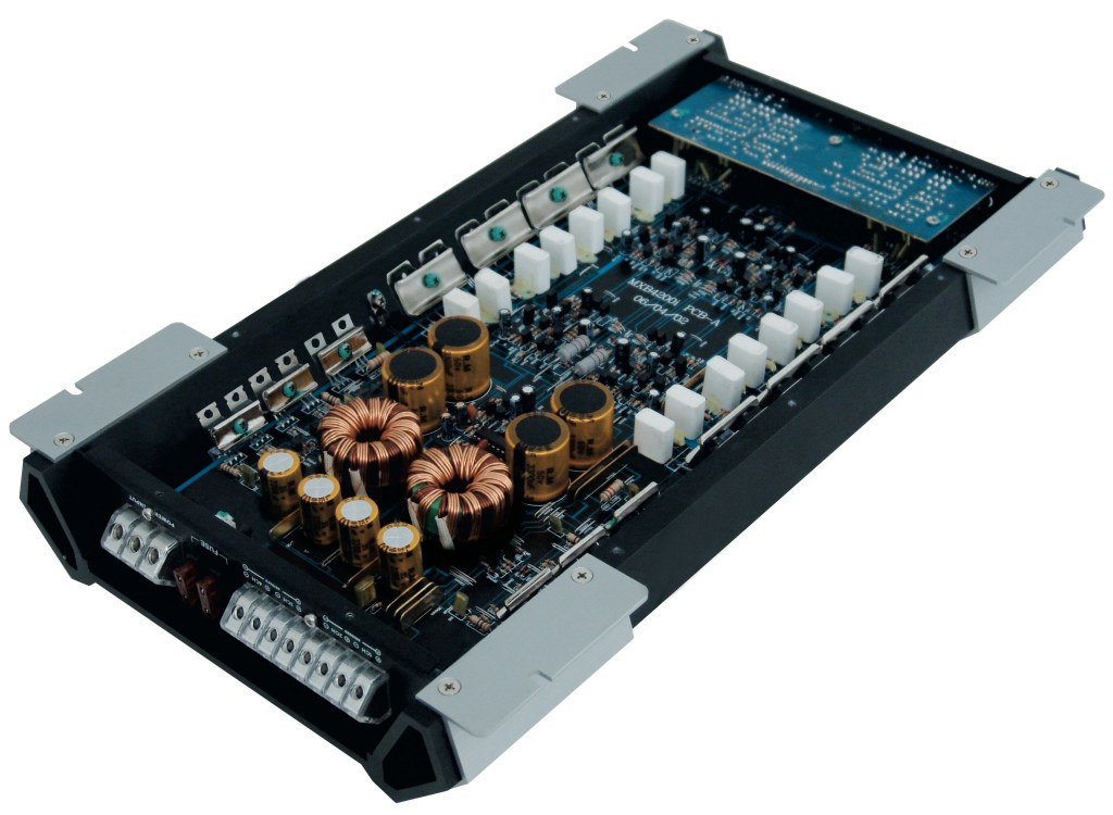

    Witam. Potrzebuję opinie bo nie ma nigdzie w sieci nie znalazłem na temat tego wzmacniacza porady. Chodzi o wzmacniacz jakim jest CRUNCH MXB 4200i czy jego moc jaką podaję producent jest prawdziwa czy mocno zawyżona?. Niżej Parametry producenta.

    Alternator zawsze można zmienić i akumulator też. Czy można wywnioskować po środku wzmacniacza czy on może mieć taką moc?.

    Moim zdaniem moc na pewno zawyżona.Dlaczego tak sadzę?Może dlatego że podana moc np wzmacniacza Crunch MXB-4125 jest zawyżona i to bardzo,producent podaje 4x85rms przy 4 ohmach i 4x125rms przy 2 oraz na mostku 2x250rms.Rzeczywistość jest trochę inna,na testach ten wzmacniacz wyszedł 2x149RMS na mostku a nie 2x250.Jeżeli Tyle jest zawyżona moc w tym wzmacniaczu w nastepnym będzie zawyżone pewnie także.Proponuję w tej cenie kupić urzywkę a firmy które nie zawyżają a zaniżają moc jak np Rockford fostage,Ground zero, orion czy DD.Można je wyrwac na portalach aukcyjnych w bardzo dobrych cenach.Ogólnie firma nigdy nie zrobiła na mnie żadnego wrażenia.Jednak to moje zdanie i TY możesz się oczywiście z nim nie zgodzić.

    Podłącze się pod temat z szybkim pytaniem. Czy ten wzmacniacz będzie stabilny w mostku pod 2 Ohm? Bo głośnik ma 2x4ohmy i chciałbym go do niego podlaczyc

    Nie będzie stabilny w mostku,szukaj mono lub np GZNA 4350X.Stabilny w mostku do 2 ohm a moc w mostku konkretna bo aż 2x700rms
