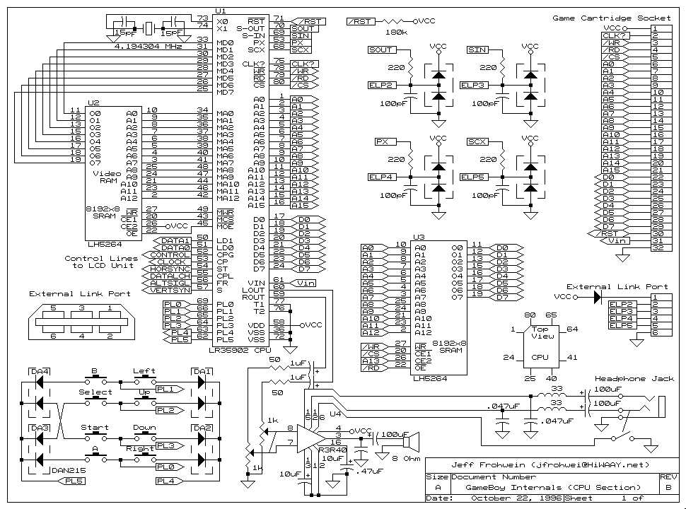

    Uszkodzila sie przetwornica w tej zabawce, i dwie prosby:
    1. Ma ktos schemat gameboya, najlepiej z napieciami w charakterystycznych punktach
    2. Przynajmniej jakie napiecia maja byc na wyjsciu tej przetwornicy.

    lewek
    Dzieki wykopie wreszcie ta zabawke z dna szafy:)

    spazz4
    miałem ten sam problem (prawie) myślałem że padła przetwornica, ale po sprawdzeniu bezpieczników SMD okazało sie że 1 jest spalon, wymieniłem i działa (w GB Color)

    lewek
    Ja raczej mam problem z przetwornica, bo element wygladajacy jak tranzystor BD 135 odparowal w polowie, jak poprzedni wlasciciel zasilil to z "jakiegos orginalnego" zasilacza.
