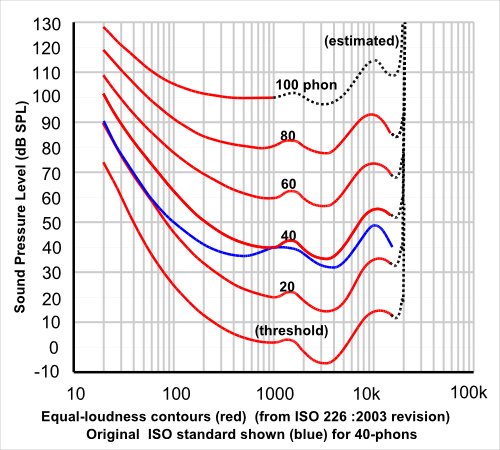

    Zachęcam do popatrzenia na pierwszy wykres w moim wpisie #7!
    Nierównomierność wrażeń słuchowych jest tak wielka, że ocena uchem jest bardzo wątpliwa: dla częstotliwości 20Hz czułość ucha jest 10 milionów razy gorsza (=70dB), niż dla 1kHz. A my tu dla wzmacniaczy, głośników lub słuchawek chcemy doskonałości charakterystyk mieszczących się w ułamkach decybeli ...
    Ucha nie zmienisz, a chodzi o to, żeby sygnał dotarł w miarę naturalny, taki jak w naturze. Nie wiem, czy chciałbyś słyszeć pełne pasmo jednakowej głośności. To by było nie do zniesienia. Stąd dążenie do prostej charakterystyki.
