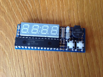

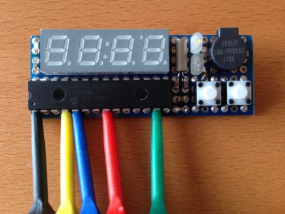

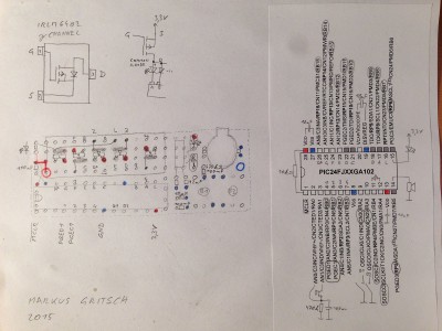

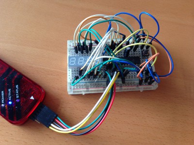

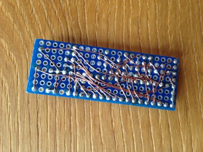

    Chyba każdy elektronik chociaż raz w życiu zbudował coś zegarko-podobnego. Autor poniższego mini projektu ma w swoim dorobku już kilka niewielkich zegarków. Poniższy oparty o mikrokontroler z rodziny PIC24. Wcześniejsze zegarki oparte były o mikrokontroler MSP430, jednak tym razem autor zdecydował się na mikrokontroler Microchipa. Układ pobiera w trakcie pracy jedynie 5.5uA. Czas odczytywany jest z użyciem zewnętrznego zegara czasu rzeczywistego RTCC. Godzina jest wyświetlana za pomocą tradycyjnego zespołu wyświetlaczy siedmio-segmentowych. Autor na płytce przylutował fototranzystor, którego zadaniem jest "przygaszanie" wyświetlacza w nocy. Zegarek zasilany jest akumulatorem LifePO4, który trzeba ładować w tym przypadku raz na kilka lat. Całość została zbudowana na fragmencie płytki uniwersalnej, a wszystkie połączenia zostały wykonane przewodowo. Na samej płytce autor nie umieścił też portu do programowania mikrokontrolera. Ze względu na zastosowanie scalaka w obudowie DIP możliwe było programowanie z użyciem przewodów podłączonych bezpośrednio do poszczególnych nóżek. Kod programu znajdziecie na stronie źródłowej

    Projekt fajny, ale nie mogę się połapać z połączeniami są z deka zagmatwane :) Oczywiście wiadomo ktoś kto jest bardziej zaawansowany będzie ogarniał ale ja jako amator średnio :/

    W porównaniu do innych konstrukcji na płytkach uniwersalnych, ten nawet niezgorsza, całkiem schludnie wyszedł (z wierzchu :) ).
