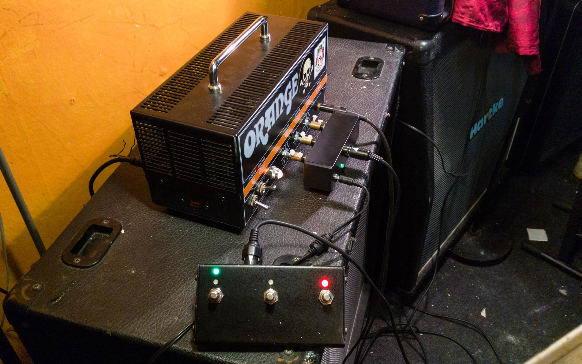

    Powiedzenie "potrzeba matką wynalazków" świetnie się sprawdza w przypadku poniższego projektu. Jego autorem jest gitarzysta amator, który jest szczęśliwym posiadaczem jednokanałowego wzmacniacza gitarowego Orange Dark Terror Head (wartego blisko 2 tys. zł). Niestety szczęście naszego gitarzysty nie jest pełne ponieważ zauważył on, że ręce ma tylko dwie (przeważnie zajęte maltretowaniem gitary),a pokręteł na wzmacniaczu aż trzy. Jak więc zmieniać ustawienia wzmacniacza w trakcie występu? Można co prawda wykazać finezją i nauczyć się perfekcyjnie manipulować gałkami z użyciem palców u nóg, lub w ostateczności pokazać jaki z gitarzysty jest "dziki zwierz" i wspomóc się uzębieniem, ale czy efekt na pewno będzie zadowalający?

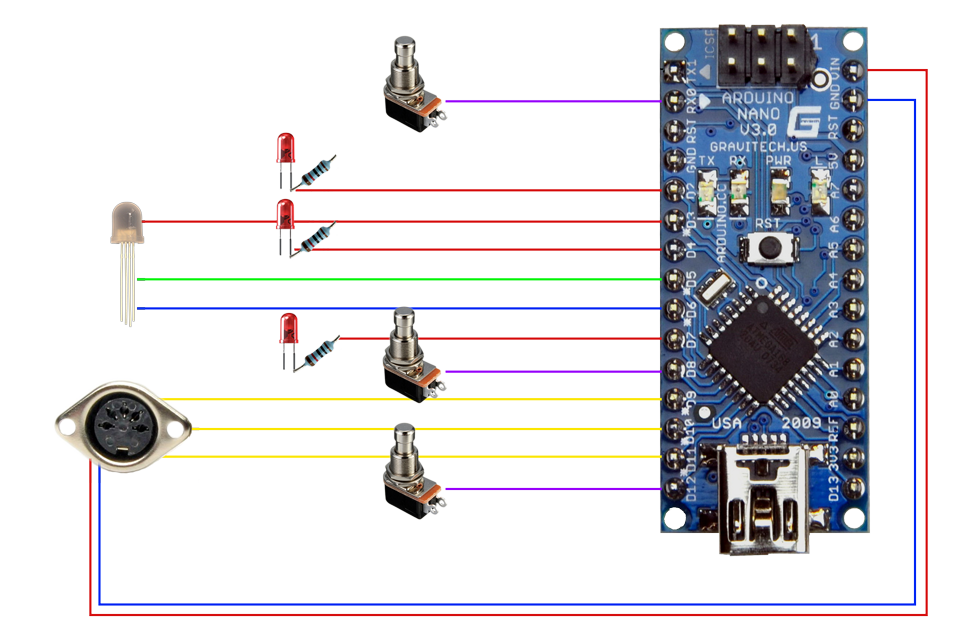

    Niekoniecznie. W takim wypadku z pomocą przychodzi niewielki moduł arduino, wyobraźnia i drobne zdolności programistyczno-partyzanckie ("partyzanckość" wyjaśnię później...).

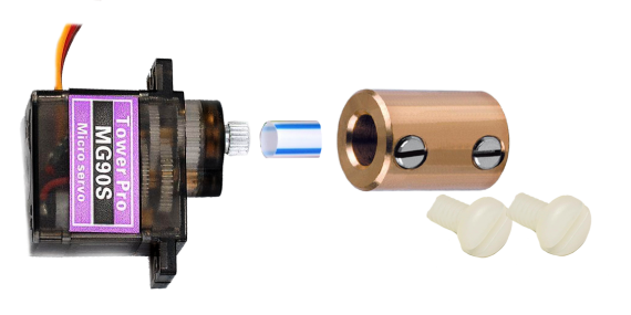

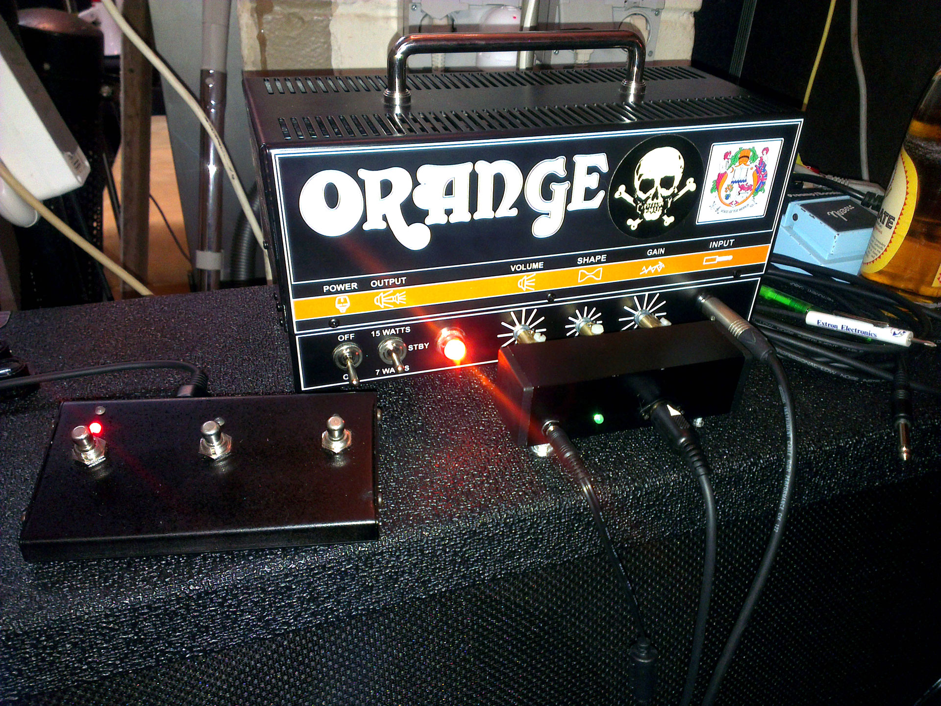

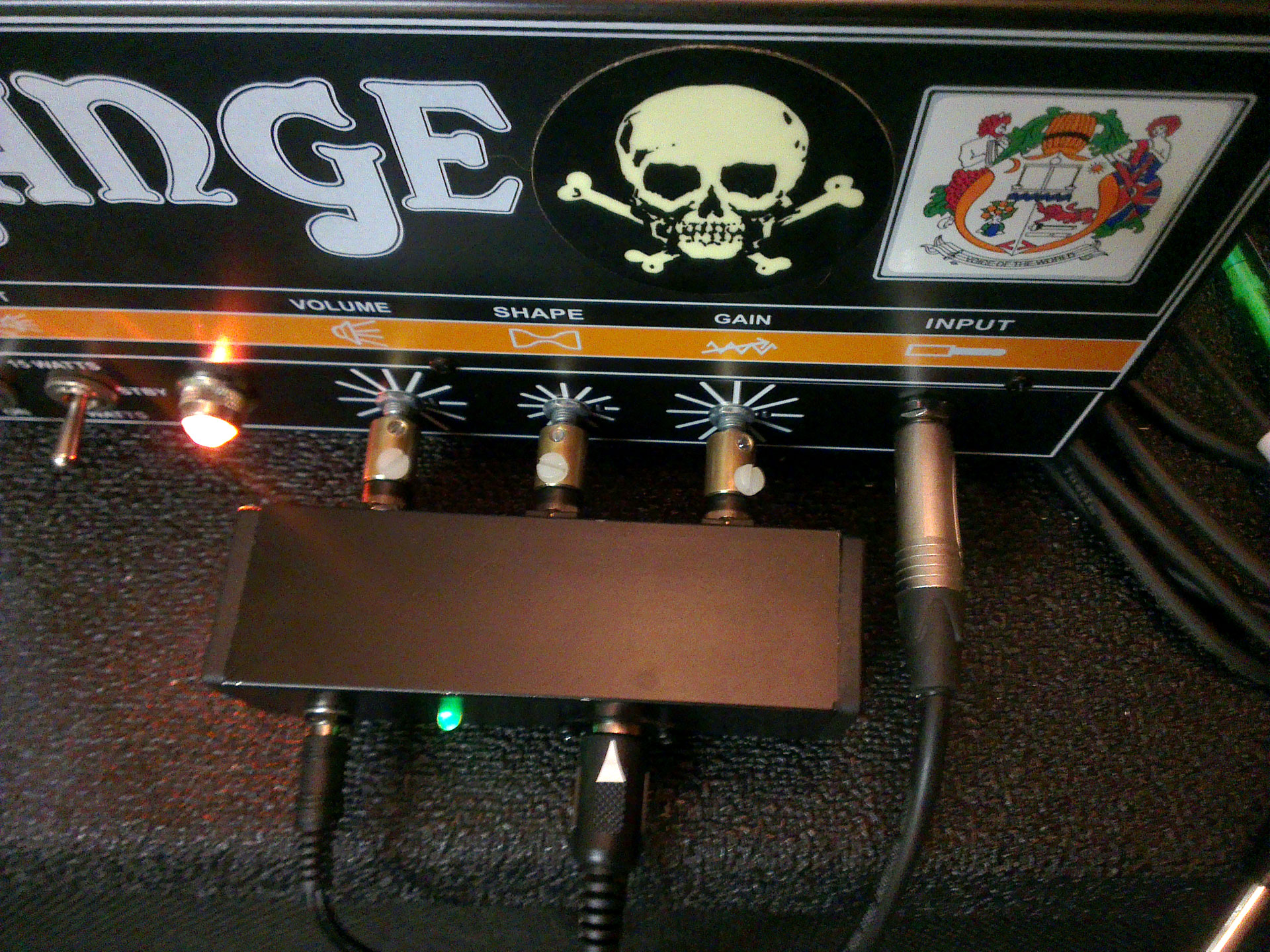

    Autor postawił sobie za cel zbudowanie niewielkiego, taniego robota, który można przystawić do wzmacniacza i kazać mu kręcić gałkami. Zmyślny autor postanowił zmodyfikować do tego celu pewien pedał gitarowy. Pozostawiając na obudowie trzy przyciski i diody sygnalizacyjne, a wnętrze wyposażył w zamontowane trzy serwa, które przykręcane są bezpośrednio do trzpieni pokręteł wzmacniacza. Sterowanie odbywa się poprzez przyciski i pozwala na precyzyjne sterowanie wzmacniaczem, co widać na filmie zamieszczonym na stronie źródłowej.

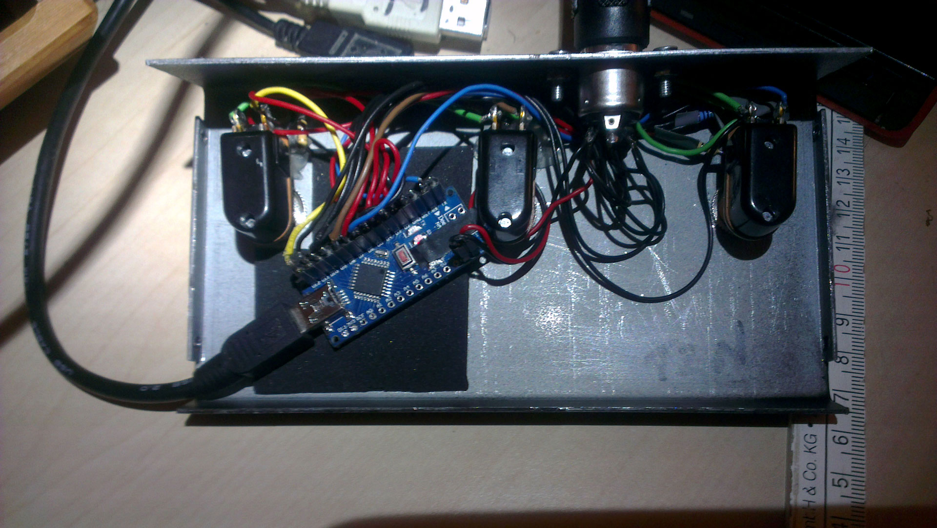

    Wewnątrz obudowy widzimy całą "partyzanckość" projektu objawiającą się w dosyć dużej liczbie przewodów połączonych z niechlujnie rzuconą do wnętrza płytką.
    Ktoś może powiedzieć, że tą samą funkcję może pełnić kolega czy też atrakcyjna fanka naszego gitarzysty. Być może sprawdzałoby się to na próbach, jednak na koncercie hałas oraz adrenalina mogą brać górę nad rozsądkiem i obsługa nożna takiego pomocnika mogłaby być co najmniej nieelegancka i grozić czasowym uszczerbkiem na zdrowiu. A taki niewielki TerroBot z pewnością się nie obrazi i nie uszkodzi. Dowodem tego jest fakt, że autor ostro kopie go już dwa lata, a urządzenie wciąż działa i ma się dobrze.
