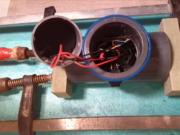

  • Przenośny głośnik Bluetooth wykonany z trójnika PCV Poniższy artykuł przedstawia budowę bezprzewodowego głośnika, wykorzystującego komunikację poprzez Bluetooth. Opisywany głośnik cechuje się rozsądną jakością dźwięku i długim czasem działania (pod warunkiem zastosowania dobrej jakości ogniw 18650). W projekcie wykorzystano 3 ogniwa litowo jonowe o całkowitej pojemności 6600mAh. Autor twierdzi, że osiągnął 22h ciągłego grania na maksymalnej głośności.
    Użyte elementy
    Do budowy wykorzystano:
    • Moduł Bluetooth Audio (DZ356 Xs3868)
    • Moduł ładowarki ogniw LiIon/LiPo 5V 1A
    • Wzmacniacz 2x3W (PAM8403)
    • 2 głośniki 3W 4Ω
    • Ogniwa 3.7V 18650 (Ponieważ dobrej jakości ogniwa nie są tanie, zaleca się kupno używanych, bądź wydobycie ich z urządzeń wysokiej jakości)
    Okablowanie
    Wszystkie elementy połączono tak jak na zdjęciu poniżej.
    Przenośny głośnik Bluetooth wykonany z trójnika PCV Przenośny głośnik Bluetooth wykonany z trójnika PCV
    Aby wyeliminować konieczność wyprodukowania PCB dla modułu Bluetooth, przyklejono go do płytki prototypowej i przylutowano kable bezpośrednio.
    Poniższy film przedstawia test głośników.
    Obudowa
    Pierwotnie planowano zbudowanie obudowy z drewna, gdyż jest to najlepszy materiał do tego typu konstrukcji. Ostatecznie jednak zdecydowano się na dużo prostsze rozwiązanie. Użyto trójnika PVC o średnicy 50mm, według autora daje on znacznie bardziej oryginalny wygląd i w dodatku jest tani.
    Przenośny głośnik Bluetooth wykonany z trójnika PCV Przenośny głośnik Bluetooth wykonany z trójnika PCV Przenośny głośnik Bluetooth wykonany z trójnika PCV
    Ostatnie dodatki
    Po złożeniu całej konstrukcji dodano grill i przełącznik dla lepszego efektu końcowego.

  • #2 15060502
    NIXIE_123
    Poziom 34  
    Wszystko pięknie ładnie, ale brakuje układu zabezpieczającego przed nadmiernym rozładowaniem ogniw.
  • #3 15060538
    speedy9
    Pomocny dla użytkowników
    Nie sądzę by w praktyce był to problem. Zwróć uwagę, że zarówno moduł Bluetooth, jak i wzmacniacz zasilane są dość niskim napięciem (jedno ogniwo Li-Ion). Wzmacniacz ma w specyfikacji zakres napięć zasilających 2,5-5V. Moduł Bluetooth 3,6-4,2V. Obawiam się więc, że po spadku napięcia poniżej 3V całość i tak przestanie działać.
  • #5 15060603
    pier
    Poziom 24  
    Nie polecam tego modułu Bluetooth XS3868. Można znaleźć na internecie opisy problemów z tym modułem. A mianowicie chodzi o różnego rodzaju niechciane dźwięki i piski podczas łączenia przez Bluetooth jak i w stanie bez odtwarzania dźwięku.
    Lepszy jest moduł oparty na CSR8635.
    Takie zasilanie wzmacniacza będzie powodowało spadek głośność wraz z rozładowywaniem ogniw.
    Piszę to z doświadczenia ponieważ jestem na etapie wykonywania podobnego głośnika.
