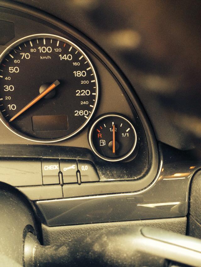

    Kupiłem w potrzebie A4 B6 okazało się że wskaźniki poziomu paliwa i wskazan temperatury są "uszkodzone"
    Audi A4 B6 2001 - Wskaźnik poziomu paliwa oraz temperatury nie działa poprawnie Audi A4 B6 2001 - Wskaźnik poziomu paliwa oraz temperatury nie działa poprawnie
    Po przekręceniu stacyjki w pozycje start wskazówka wedruje do pozycji FULL gdy stacyjka jest w pozycji zero wskazówka opada na pozycje 1/2 i tak juz stoi a wiem ze paliwa jest duzo mniej (Komp pokazuje np.100 km)
    Druga problematyczna sprawa jest taka że wskazówka temperatury jest caly czas w pozycji jak na zdjęciu
    Vag nie pokazuje błędów z zegarami a podczas testu zegarów rekcja jest tylko prędkościomierza i obrotomierza.
    Może ktoś miał podobny problem :) Pozdrawia
    Tak wygląda to na filmie znalazlem na yt https://www.youtube.com/watch?v=rlCEDMNp0B4

    Test zegarów vcds robiony ?
    Mnie to wygląda na źle założone (skalibrowane) wskazówki po rozkręcaniu (cofaniu) licznika

    Test jak napisalem wyzej zrobiony :) co do cofania nie ma o tym mowy ... ;)
    Wskazowka od temperatury dzis podczas dluzej jazdy poszla na 90 stC pozniej opada do ok. 70 stC i tak juz zostaje, wskazowka paliwa tez sie rusza ale rowniez konczy swoj zywot po zgaszeniu auta na pozycji pol baku .
