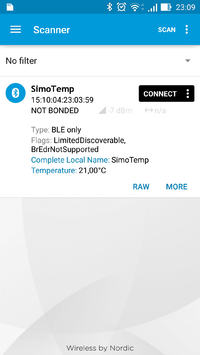

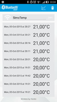

    Gotowy nadajnik
    Po wgraniu programu i podłączeniu potrzebnych elementów, układ powinien połączyć się z aplikacją mobilną i nadawać temperaturę.

    Regarding the range, I can assure you it works up to 20 meters, but I didn't try to go any further than that... it should be 100 meters according to datasheet, but I agree it looks like a long stretch :D
