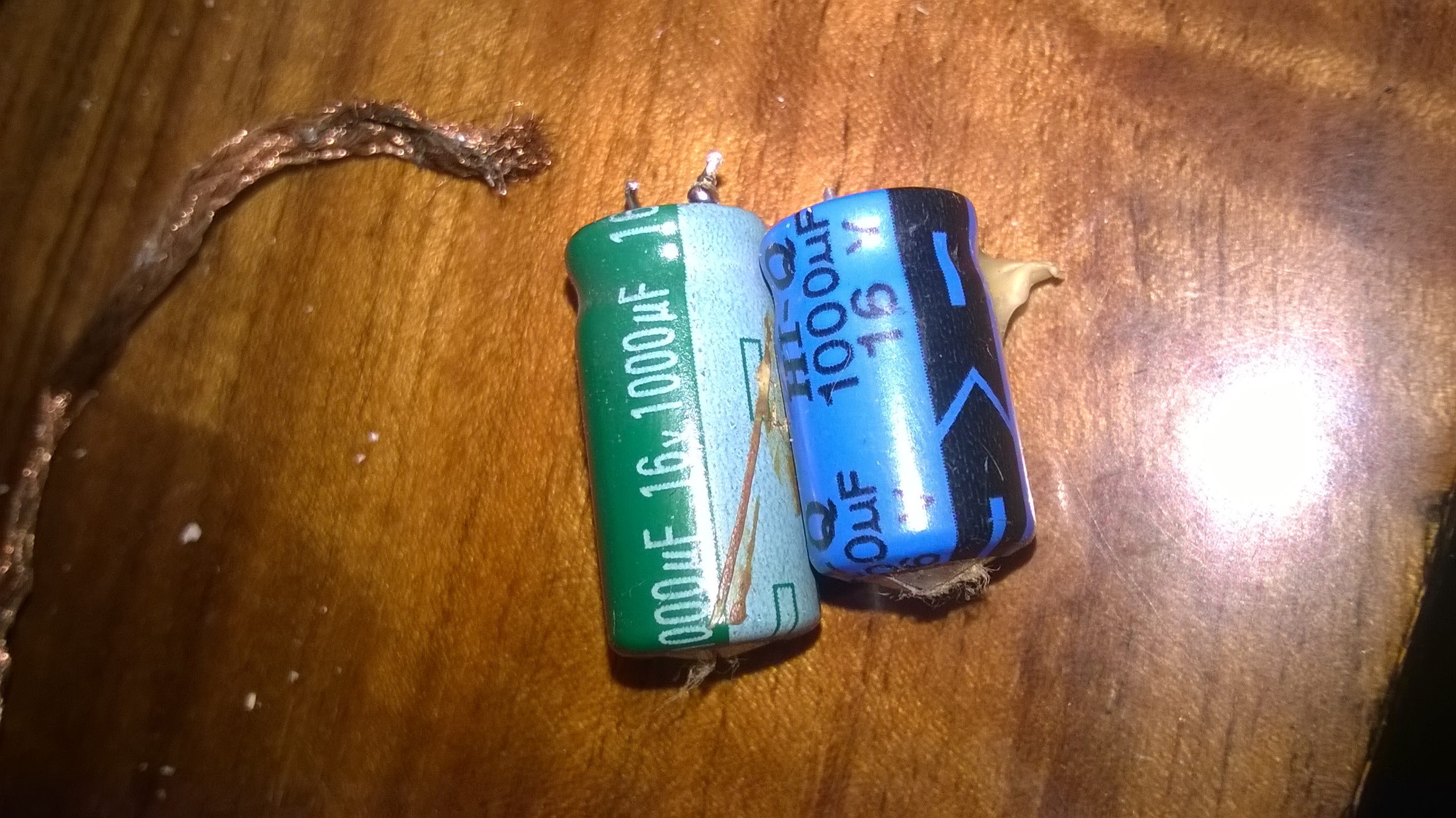

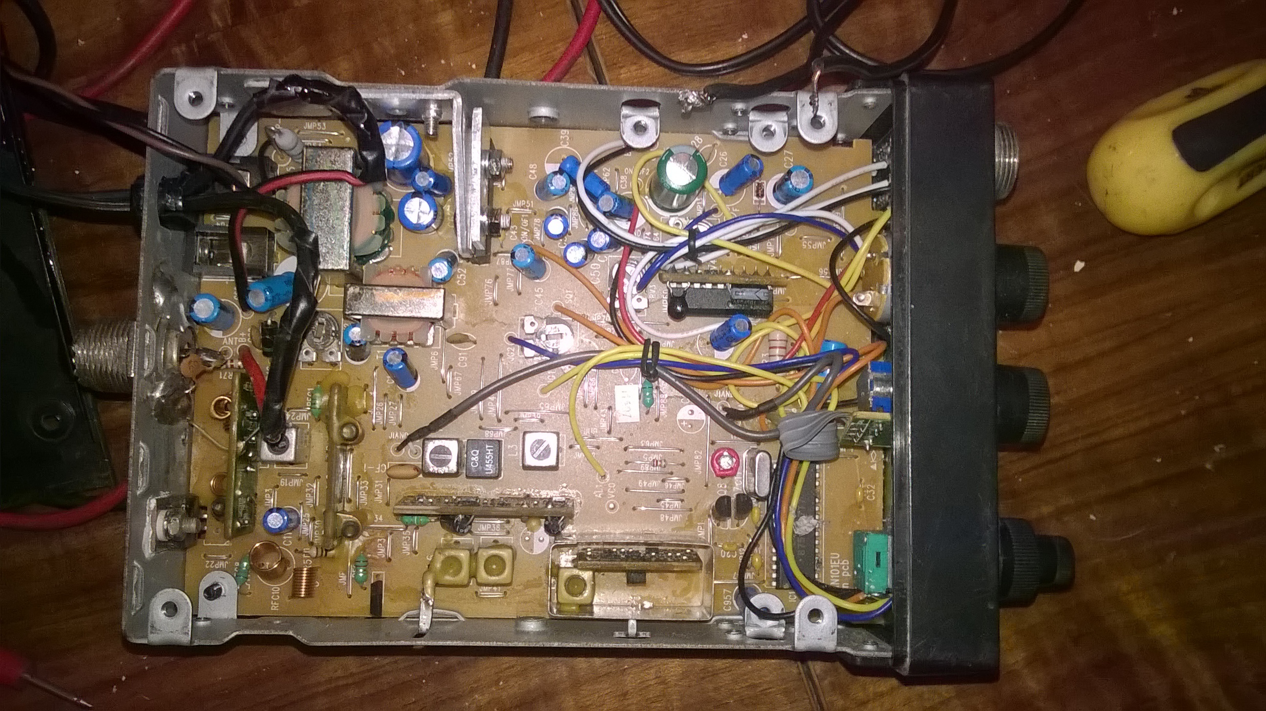

    Witam pożyczyłem znajomemu radyjko i pomylił + z - efektem tego jest wybuchający kondensator 16v po wymianie kondensatora powtórka z rozrywki czyli spuchnięty kondensator (mam dużo części elektronicznych) i umiem lutować ale mam problem z lokalizacją usterki
  • #4 15064486
    Olek II
    Moderator

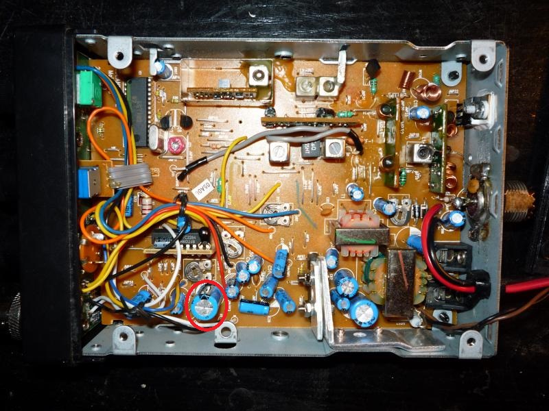

    Tak jak myślałem, wlutowałeś odwrotnie kondensator! Dlatego wybucha. Pomyśl trochę, przecież kondensatory elektrolityczne mają polaryzację. To tak na chłopski rozum. Będą uszkadzać się wszystkie, jak będą tak wlutowane. Przypominam, że piszesz w dziale serwisowym i takie rzeczy jak lutowanie elementów trzeba znać, ten dział to nie przedszkole.
